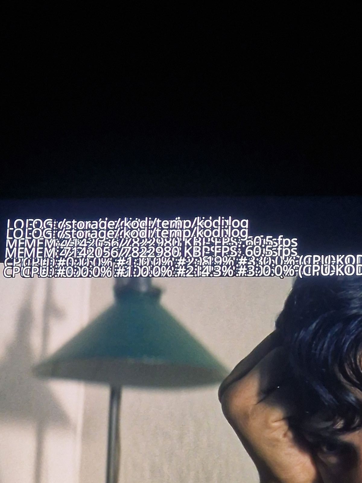

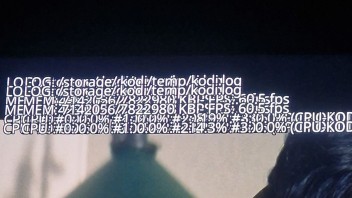

    ich bin mit meinem Latein etwas am Ende. Nach Jahren ohne Probleme habe ich seit 4 Wochen das Problem dass bei Wiedergabe von Filmen/Serien diffus abgebrochen wird. Das Bild bleibt 30sec. hängen u. dann bin ich wieder auf dem Startbildschirm. Das Problem kann ich auf allen 4 leechern feststellen, die an unterschiedlichen Cat.7 Leitungen hängen. Mittlerweile habe ich noch alle HDMI Kabel ausgetauscht und auf Samba 3 gestellt, aber es wird nicht besser. Die Synology habe ich während der Wiedergabe geprüft, aber auch hier ist alles normal. Kann man aus dem beigefügten Crashlog was rauslesen?
    Das Problem habe ich bei LE Version 10 u. 11...
    Vielen Dank im Voraus!
