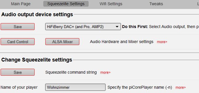

  • Wofür ein Kodi ohne Bildschirm? Gerade dann macht doch ein schlankes OS wie ein picoreplayer viel mehr Sinn. Beim Boogi sowieso, er hat doch LMS eh im Einsatz :)
  • genau...picore ist extrem schlank und für Musik besser geeignet als Kodi mE.
    insbesondere mit dem Material Skin und den Music and Artist Information.
    und Bildausgabe kann der picoreplayer über HDMI auch :)
    wäre in dem Fall aber wohl nicht nötig.
  • noob_at_pc da ja hier richtig der LMS auf einem Picore schon läuft, wäre der „Neue“ ja nur ein weiterer Client. Wie installiere ich das? Nur Picore ohne LMS installieren, und mit dem vorhanden LMS Verbinden?
  • Einfach das Image drauf, Netzwerk einrichten, Namen für das Gerät vergeben, Audio Einstellungen setzen und fertig. Wird im LMS automatisch erkannt.

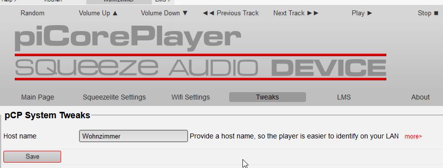

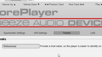

    Ich empfehl dem Player ansich ein eindeutigen Namen zu geben - dieser wird im LMS angezeigt
    und im Netzwerkbereich auch möglich den gleichen Namen eingeben. Macht es einfacher wenn du mal an die WebGUI willst vom dem Ding. Musst nicht die IP Suchen sondern einfach den Namen in browser eingeben und gut :)

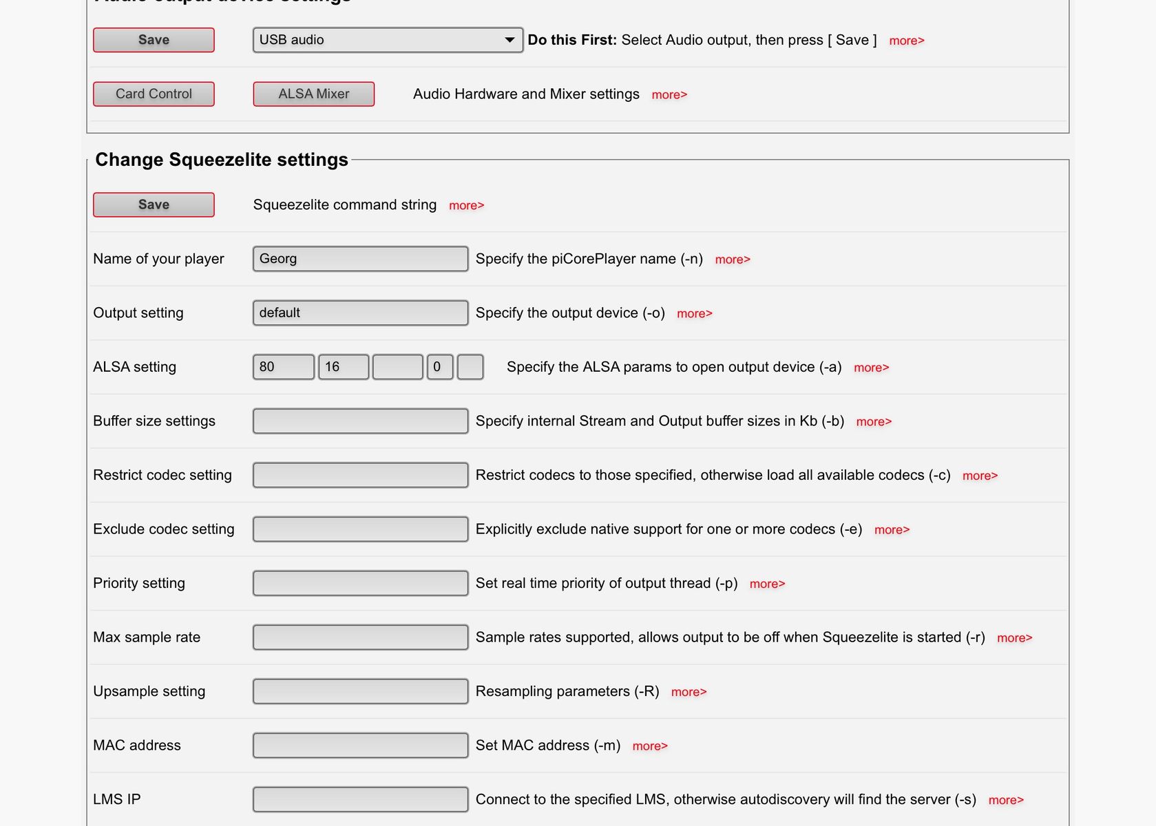

  • So, hab einen Raspi 3 B+ hier, Picore 8.2 installiert. Im Netzwerk per Kabel ist er da, per WLAN findet er die Fritte nicht, obwohl Alle Daten eingetragen sind.
    Muss ich den evtl. erst runter fahren, dann Kabel ziehen, damit er das WLAN findet?

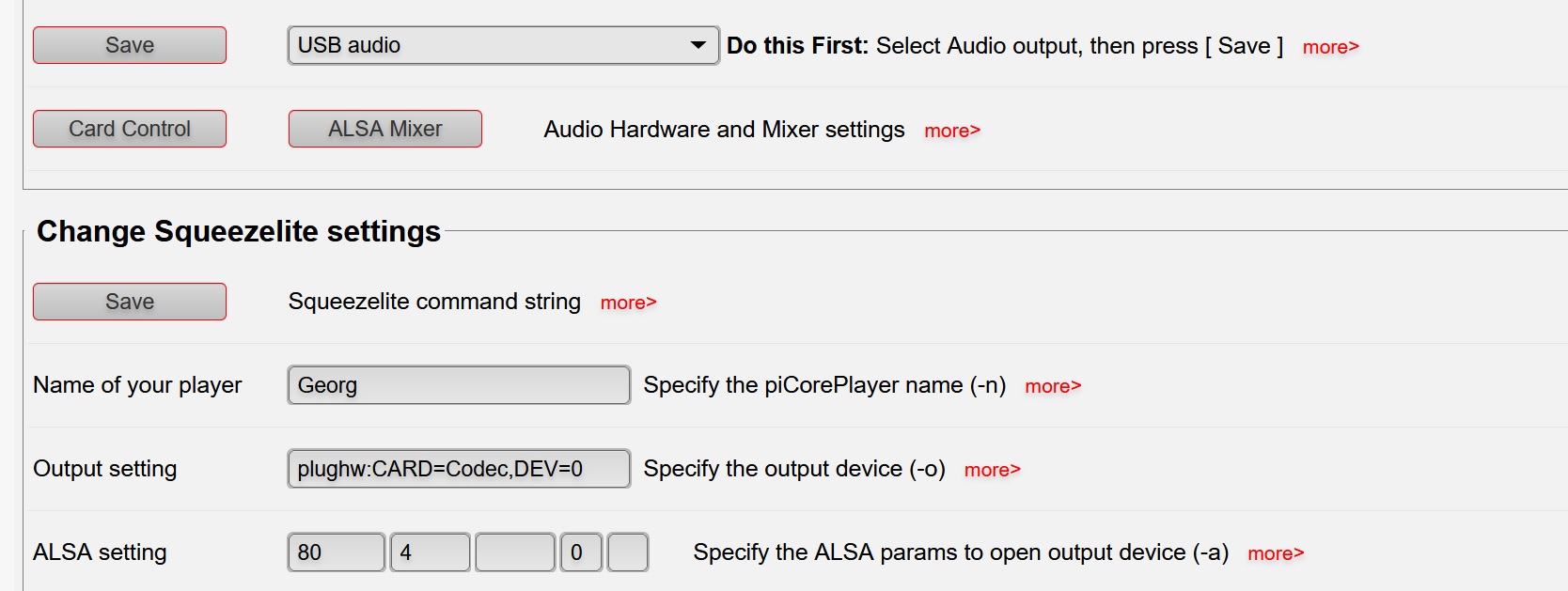

    Andere Sache: USB Sound an meine NuPro A20 kommt kein Ton raus. Weis jemand, ob ich da außer USB Ton noch was anderes eintragen muss?
  • So WLAN IP ist jetzt doch da. Aber über wlan kann ich ihn nicht erreichen und einrichten. Ist dazu immer ein Kabel notwendig?
    Und Audio USB an meine LS geht noch immer nicht. [ac]
  • im Browser gibst du die IP vom picoreplayer WLAN ein?
    nach der Soundauswahl USB neu gestartet?
