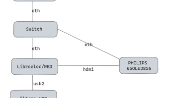

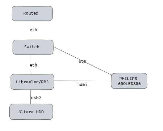

    zum aktuellen Setup:
    [xattach=64226,'left'][/xattach]
    und danke für die Antworten, bin gespannt auf weitere Kommentare.
    Übrigens: Ich hab gestern noch ein bisschen getestet, allerdings noch nicht ausgiebig mit verschiedenen Formaten, aber: ich habe auf dem androidtv kodi zusätzlich installiert und das freigegebene Laufwerk vom rb3 als Quelle ergänzt. Trotz langsamer Platte mit usb2 gabs da bislang keine Ruckler/Standbilder. Ist aber insgesamt dennoch etwas komisches Setup, der rb3 fungiert dann quasi wie ein nas.
