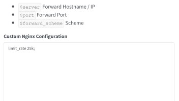

    Edit: Zum testen mal in den NginxProxyManager Proxy Konfiguration unter Custom Location das hier eingefügt:
    25kb/s als Test, hat aber auch nichts gebracht :D

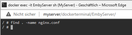

    Ruf' mal die Konsole vom Emby in unRaid auf und gebe mal find . -name nginx.conf ein...
    Hier mal beim SWAG (habe - wie gesagt - kein Emby):
    root@3302e0f1d1a0:/# find . -name nginx.conf
    ./etc/nginx/nginx.conf
    find: ./proc/425/task/425/fdinfo: Permission denied
    find: ./proc/425/fdinfo: Permission denied
    find: ./proc/426/task/426/fdinfo: Permission denied
    find: ./proc/426/fdinfo: Permission denied
    ./config/nginx/nginx.conf

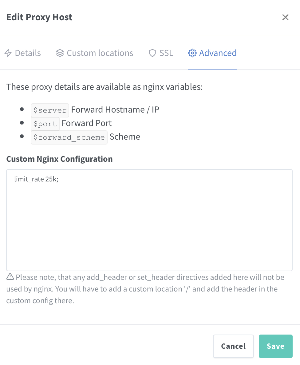

  • Niemand noch eine Idee?
    Irgendwie nutzen hier doch „alle“ nginx Reverse Proxy…
    Zumindest liest man davon in jedem zweiten Thread. :(
    Trage ich die limit_Rate in diesen tab ein, ist Emby gedrosselt…
    Aber halt komplett, nicht nur der Download auch das abspielen…

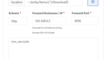

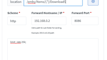

  • Ich glaube ich habs... :D
    Danke an mich :D :D :D
    In der Ansicht hier:
    Bei Location: ~ /emby/Items/(.*)/Download$ eintragen, also, MIT diesem ~
    Dann unten: limit_rate 5120k; um auf z.B. 5 MB/s zu begrenzen.
    Abspielen klappt ganz normal, bzw. is damit nicht betroffen, zumindest sehe ich bisher keinen Effekt darauf (getestet mit dem 25k limit, abgespielt wurde dann trotzdem mit 3 MB/s ).
    (Teste immer nur am Handy... und mit LTE)
    Download war (als ich testweise die 25k noch hatte) auf 25kb/s gedrosselt. (mit Safari zumindest ^^)
    Edit: ich war der Lösung sehr nah... wenn ich nicht den falschen Port genommen hätte hier: Post Nr. 14 :D :D :D )
