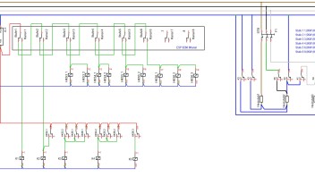

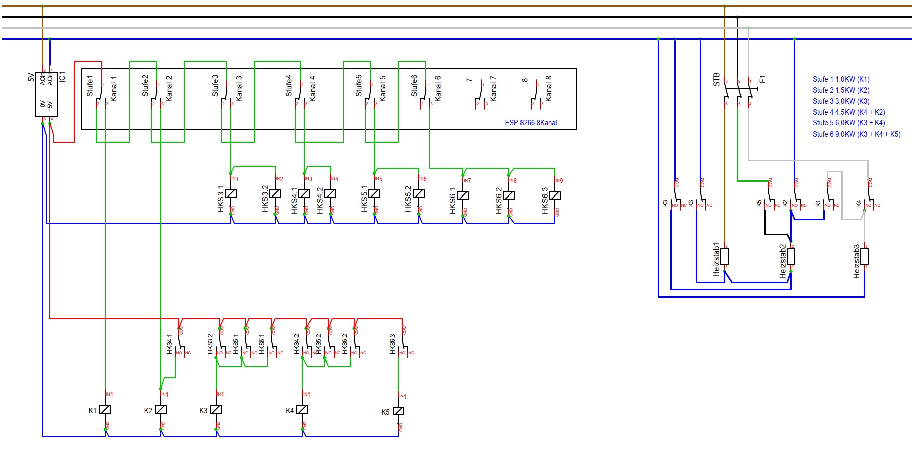

  • Moin zusammen.
    Ich plane aktuell eine 6 Stufenschaltung für einen 3Phasigen Heizstab, dieser hat eigentlich " 3Stäbe mit jeweils 3KW / 230V". (https://www.thermona-shop.de/media/pdf/1a/bf/43/VEN-1-DE.pdf) Seite 18
    Mein Plan ist es diesen aufzutrennen und über Schütze mehrere Reihen / Parallel Schaltungen daraus zu machen, ich komme auf 6 mögliche Stufen.
    - Die Schütze sollen mit einem ESP8266 8Kanal Relais Board angesteuert werden
    - Es darf maximal eine Stufe gleichzeitig geschaltet sein (Kurzschluss Gefahr)
    - Die einzelnen Stufen sollen abhängig von meinem PV-Überschuss geschaltet werden, z.b 1KW Einspeisen --> Stufe 1 // Weitere 500W Einspeisen und Stufe 1 Aktiv --> Stufe 1 ausschalten, Stufe 2 einschalten ... usw ^^
    Im Anhang hab ich als ersten Step mal ein Schaltbild entworfen, ich fände es toll könnten technisch versierte da mal drüber schauen, so Schwarmwissen verhindert dann doch größeren Materialschaden :) ich ping mal dreisterweise @horschte , @SkyBird1980 , @bennySB , @da_user, @PvD welche ich so im Kopf hab an :)

  • Ojesssas,... da muss ich mich mal gut in deinen Schaltplan eindenken.
    Ich sehe: an eine Verriegelung hast du grundsätzlich schon gedacht. Ich wäre mir allerdings nicht sicher, ob mir die bei den Leistungen ausreichen würde. Ich glaube ich würde noch versuchen, die Leistungsschütze ebenso zu überwachen...

  • Ja, der "Steuerkreis" ist verriegelt, grundsätzlich gebe ich dir recht auch den Lastkreis zu verriegeln, wenn du ne günstige lösung hast, her damit :D.
    Müssten ja dann aus dem Bauch heraus 5Schütze mit jeweils 1 Schließer und 4Öffner haben, mit mindestens 20A Schaltleistung ^^
    Wie meinst du das mit dem Dimmer ? Ich steh auf dem Schlauch, du meinst einen der 3 Stäbe über "Dimmer" 0-3000W stufenlos zu betreiben ?
    Das hört sich auch teuer an :D aber die Idee ist spitze.
  • Müssten ja dann aus dem Bauch heraus 5Schütze mit jeweils 1 Schließer und 4Öffner haben, mit mindestens 20A Schaltleistung ^^
    Naja.. die 20A Schaltleistung brauchst du ja nur auf den Hauptkontakten. Für die 4 Öffner könntest du auch einen Hilfskontaktblock draufschmeißen...
    Mindestens würde ich allerdings mit dem ESP bei einem Schaltstufenwechsel so vorgehen, dass der ESP erst abschaltet, mit einem Hilfskontakt kontrolliert, ob auch alle Schütze abgefallen sind und erst dann die andere Stufe zuschaltet.

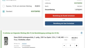

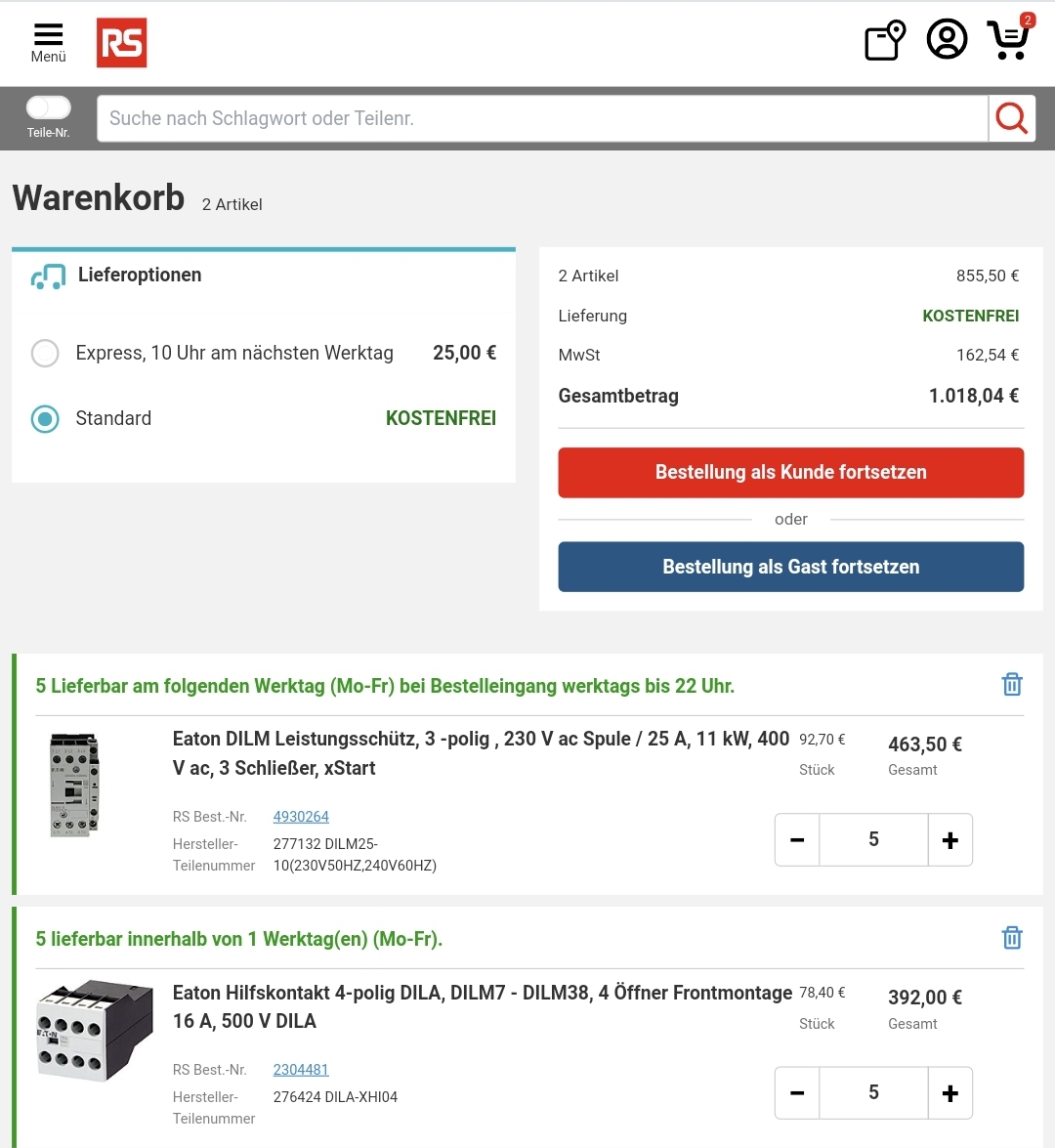

    Hmm, ich glaube das sprengt mein Bastel Budget, die 5 Schütze mit Hilfskontakten kosten rund 1018€,
    Zum Vergleich die Leistungsrelaise beim Ali keine 3€.
    Wenn du Konkret was meinst, her damit :)
