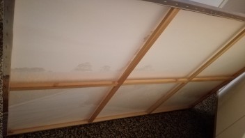

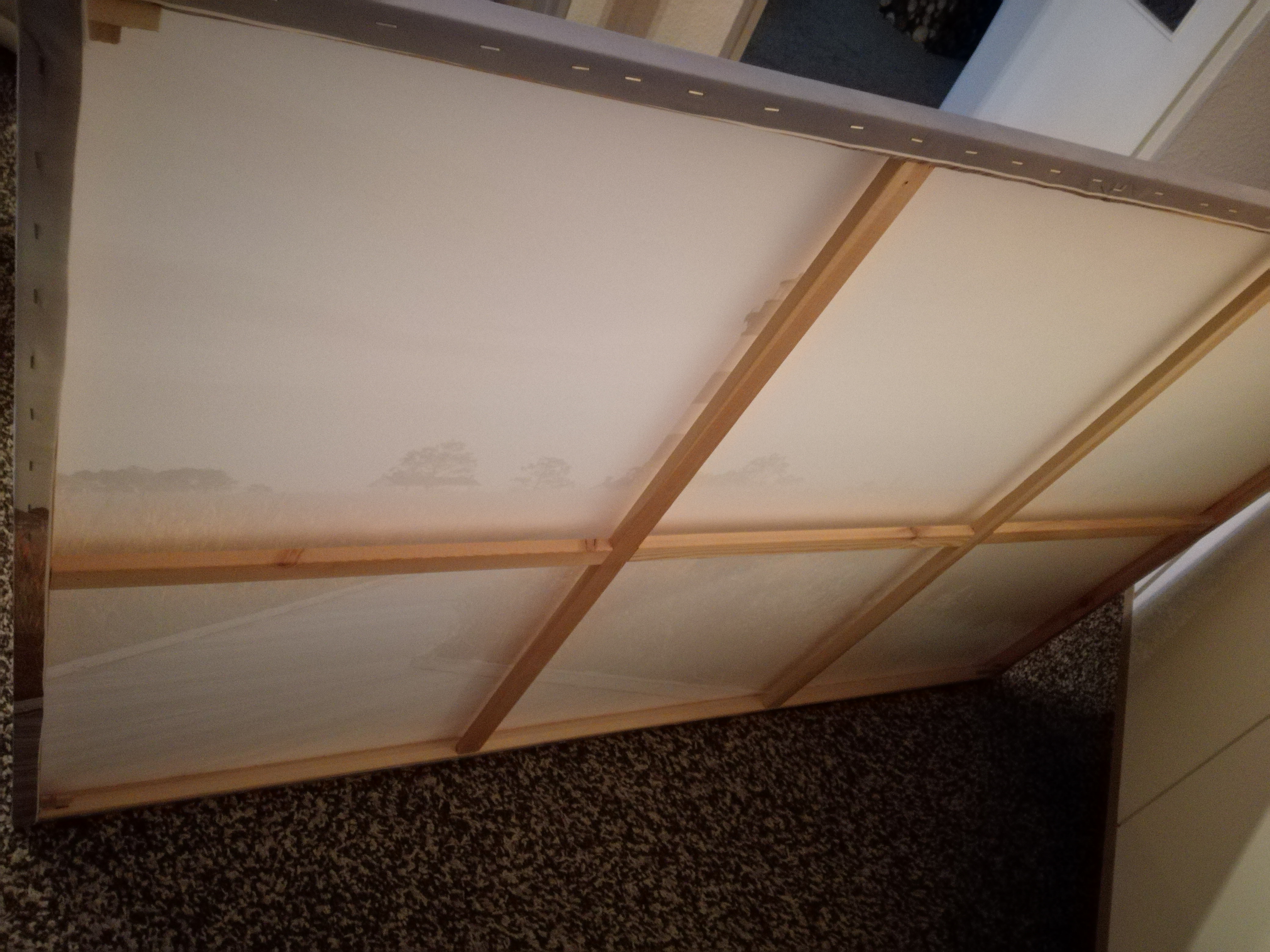

    ich möchte in meinem Wohnzimmer für etwas zusätzliche Dämmung (im Raum/Hall) sorgen und frage mich nun, welche Maßnahme hier sinnvoll oder eben sinnlos ist.
    Es soll trotzdem ein wohnraum bleiben und ich habe hochfloigen teppich verlegt, Vorhänge vor den Fenstern une ein wenig Möblierung.
    Ein Teil dieser Möblierung ist ein Bild und ich frage mich, ob ich damit noch etwas zusätzliche Schalldämmung erreiche, indem ich dne Hohlraum dahinter mit
    einem entsprechenden Material ausfülle.
    Die Fragen nun:
    1. überhaupt sinnhaft ?
    2. wenn ja , welches Material (der auszufüllende Hohlraum ist 1500 mm x 1000 mm und 1,5 cm tief (prizipiell wären auch 4cm möglich, wenn ich die Hoch- und Querstreben ausspare)
    Wäre für Tipps dankbar, hab ein paar Bilder angehängt
    Grüße aus magdeburg
    Frido
  • DIe Frage ist was genau willst du - bessere Akustik im Raum? Dann: Das Bild eignet sich definitiv gut dafür - ich würde dafür entsprechenden Schaumstoff empfehlen wie Basotect oder alternativ normalen Schaumstoff
    Allerdings würd ich dann schon mind auf 2cm dicke gehen. Dann schaut es hinter dem Bild nicht zu weit raus. Damit es optisch noch schöner wird könnte man den Schaumstof auch anschrägen an den Kanten. Das Basotect lässt sich genial zuschneiden!
    Es sind auch keine riesige unnkosten - bei dem Bild 30€. Es verbessert halt die Akustik im Raum selbst - wenn du eine Schalldämmung in die andere Räume willst wird dir das nicht viel bringen. Da bräuchtest du eher einen wirklich Wandvorbau / Wandaufdopplung.
    Ja genau, soll nur zur Schalldämmung nach innen sein, nach außen macht wenig Sinn bei einer Mietwohnng und wäre ja auch mit extremen baulichen Maßnahmen verbunden.

    Aber die Fläche des Bilds ist ja schon dicht (vermutlich Digitaldruck auf durchgefärbter PVC-Leinwand) und daher eher Schall-reflektierend.
    Könnte also so oder so egal sein, was dahinter ist.
  • Probieren kannst du es ja.
    So teuer ist der Schaumstoff nicht und kann auch anderweitig verwendet werden.
    Nö, das Bild ist Stoff, bedruckt.
