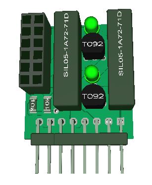

    Nachdem der automatische Garagentorantrieb mal versagt hat wollte ich kostengünstig
    den Torzustand abfragen und ggfs die Garage auf und zumachen.
    Dazu hab ich einen RasPi verwendet und mir einen einfachen Header gebaut
    mit 2 Relais und 2 Sensoreingängen.
    Die Relais werden parallel zum normalen Taster angeschlossen, die Sensoreingänge
    sind einfache Federtaster die gedrückt werden wenn das Tor zu ist.

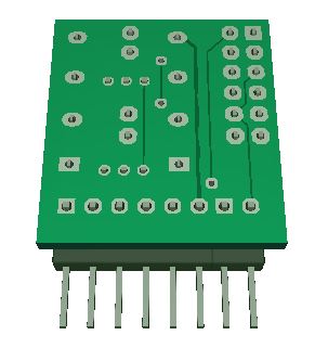

    Da ich grad in PCB Design Stimmung war, hab gleich mal eines angelegt und bestellt.
    Das kann man einfach auf die GPIO Liste vom RasPi stecken

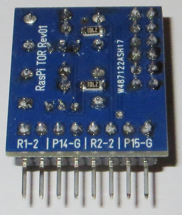

  • So neben den YARD2 Nano kamen auch die RasPiTor Platinen
    Weil ich ja gestern schon Stunden mit dem flashen verbracht habe,
    hab ich heute den ganzen Nachmittag mit der Fehlersuche an dem Teil verbracht.
    Hatte schon an mir gezweifelt, weil es beim Button drücken immer den RasPi resetet hat.
    Was war es Ende, ein defekter 10k Widerstand der Durchgang hatte. [an]
    Hat man auch nicht oft ...

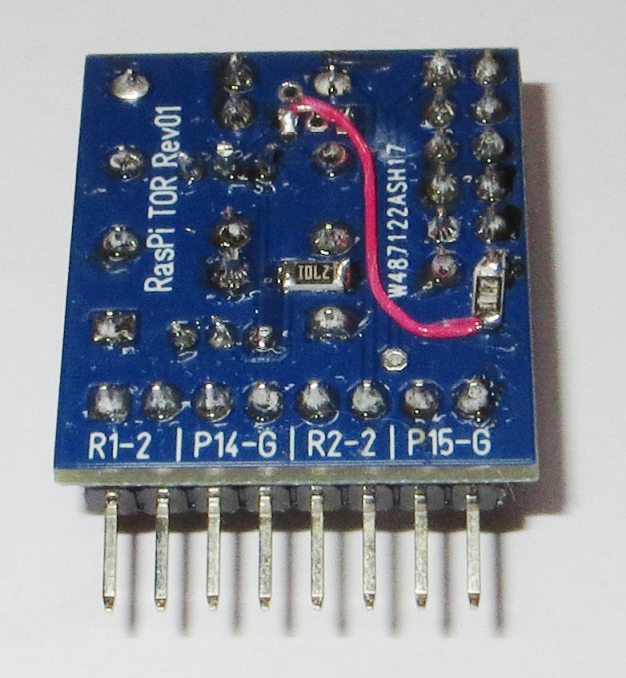

    Dann ging es bis zu dem Punkt wo ich bemerkt habe, dass beim RASPi GPIO4 beim boot immer auf High geht/ist [at]
    Damit würde immer beim Booten/Rebooten oder Shutdown das Relais aktiviert - Sch.... [dy]
    Damit geht erstmal nur ein Relais und ich hab ne neue Platine die ich bei Gelegenheit wieder produzieren lasse.
