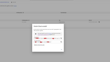

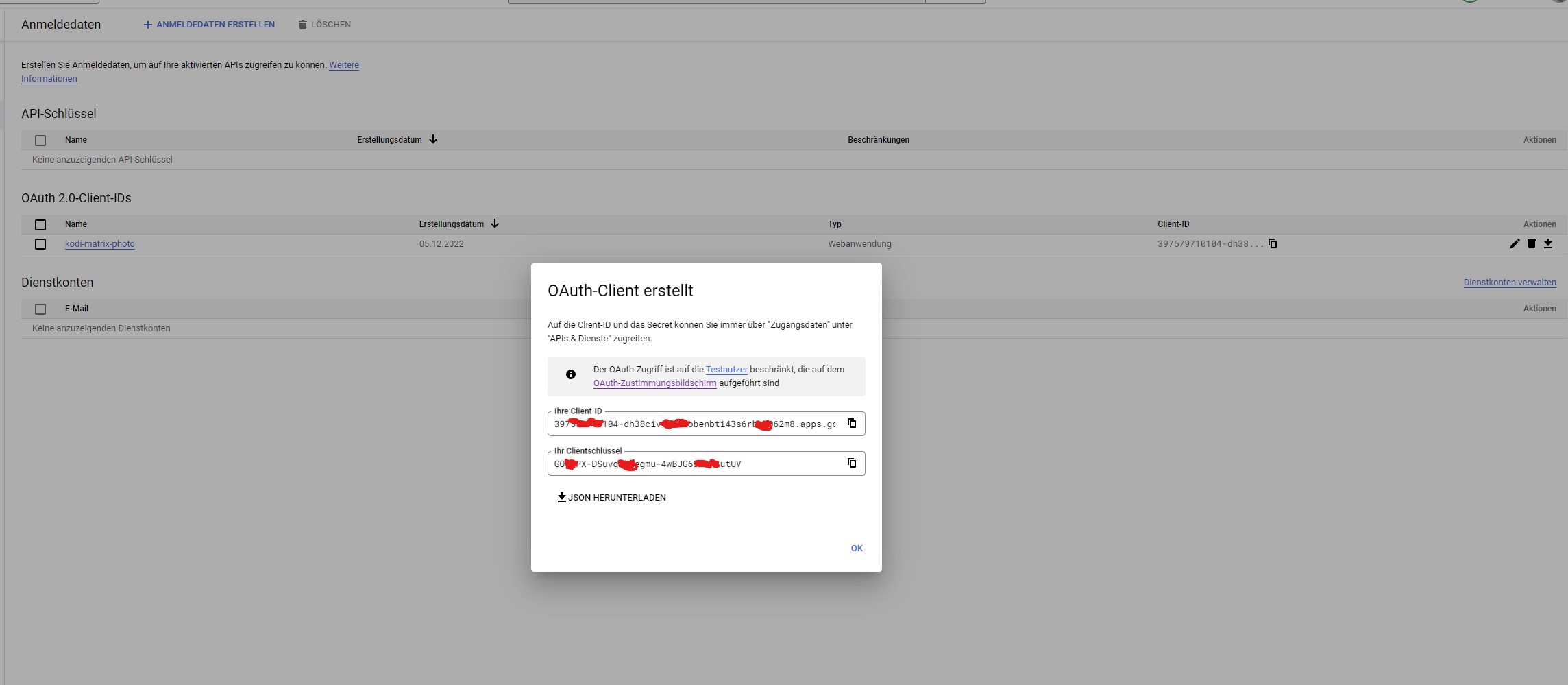

    //edit2: pransin/plugin.picture.googlephotos: View Google Photos on Kodi! (github.com) - Hier habe ich es gefunden. Ganz unten ist auch ein Link zu einer Anleitung, wie man den Zugang erstellt. Folgender Inhalt:
    Das habe ich nun erledigt. Ich habe nun eine Client-ID und einen Client-Schlüssel. Aber wohin muss der? Werde daraus nicht schlau. Habe nun mal bei mir auf der Shield geschaut...in
    \\192.168.178.154\internal\Android\data\org.xbmc.kodi\files\.kodi\addons\plugin.picture.googlephotos
    liegt die addon.xml mit folgendem Inhalt:
    Aber da kann ich die Client-ID und den Client-Key nicht reinkopieren?!
    //edit3: in
    \\192.168.178.154\internal\Android\data\org.xbmc.kodi\files\.kodi\addons\plugin.picture.googlephotos\resources
    liegt noch eine settings.xml - das muss es sein. Aber auch da weis ich nicht genau, wo ich da was einfügen muss. Inhalt:
    Im Anhang ein Bild, wie meine ID und der Key aussehen. Vllt. hilft das ja. :)

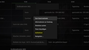

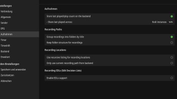

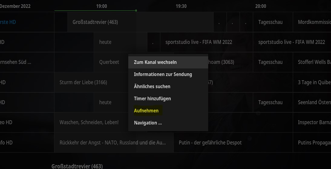

  • Fehlt praktisch nur das Aufnehmen aus Kodi raus direkt. Schade, dass es da nichts gibt.
    Ich bin der Meinung, dass das über das E2 Addon geht
    siehe
    Sowohl direkt im Live Program, über das EPG geht es auch, das E2 Addon beim Punkt Aufnahme einstellen, wo die Aufnahme landen soll.
    Ich nutz allerdings das EPG meiner E2 Box.
  • Ja. das hatte ich vorher. Das ging auch. Aber so kann ich das EPG von easyEPG nicht verwenden. :(
