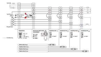

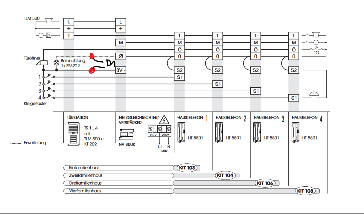

    Verbaut ist hinter Front ein TLM500-501 von Balcom , das einzige PDF was ich gefunden habe war dieses, ich habe aber das 500-501 und an + habe ich AC anliegen und keine DC http://www.balcom-electronic.d…pload/File/KIT103-108.pdf

  • Dein Blockschaltbild welches du verlinkt hast ist + an der Platine keine 12V AC sondern bereits gleichgerichtet.
    8V AC findest du am Klingeltaster.
    Im Trafo ist auf der Klemme durchgestrichenes O die andere Seite des 8V AC und wohl als Null für den gleichgerichteten Teil.
    Also wie ich sagte: Trafo aufmachen, eine Ader für Null zum Klingeltaster führen (oder ist schon da wenn ne Beleuchtung da ist) (auf Klemme 0) und für deine Platine nutzen.
