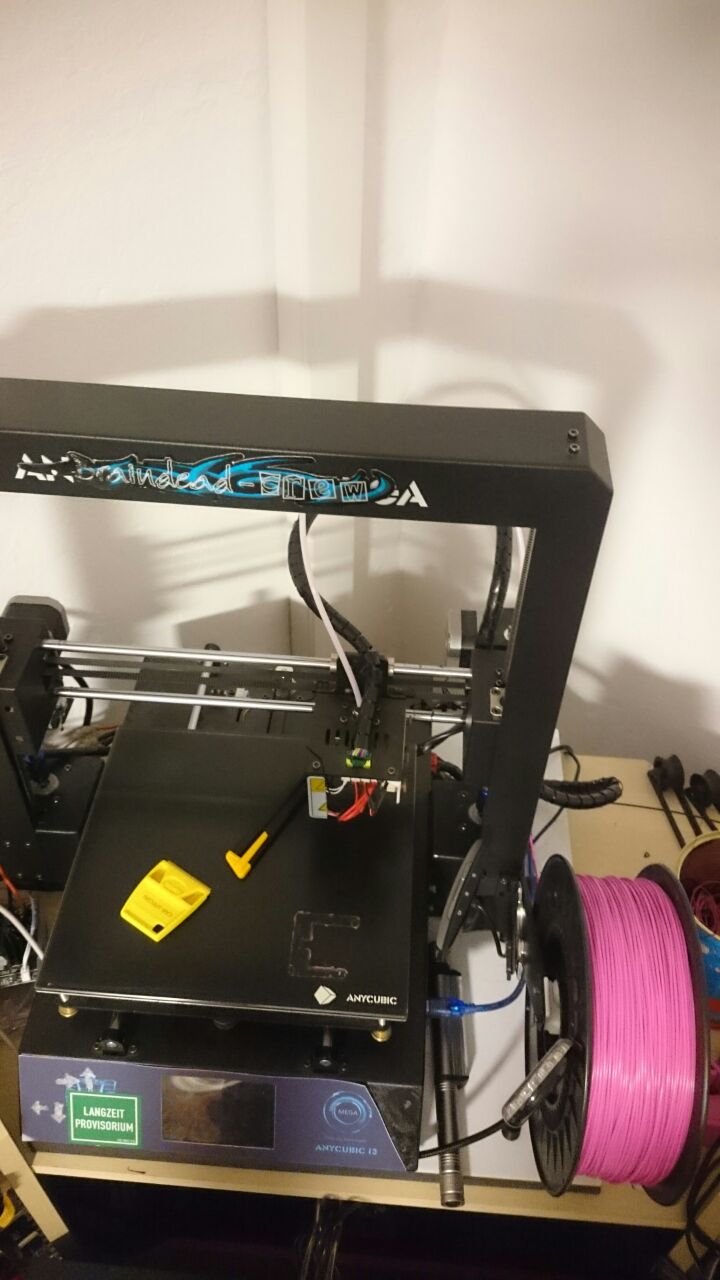

  • Mein Anycubic i3 ist nun nach etwa 5 Jahren nicht mehr zu reparieren.
    Dieses Dingens da vorn rechts auf der Druckplatte ist eher "in" der Druckplatte.
    Aus unerklärlichen Gründen hat der Drucker 185° angezeigt aber bis ins Nirvana erhitzt.
    Das war der zweite Druck auf der Platte, während der erste gut lief. Ist also ohne Aufsicht passiert.
    Woran es genau liegt? Thermistor, Fühler, Kabelbruch, Mainboard ...
    Aber das ist alles relativ egal, weil ich keine neue Druckplatte bekomme.
    Und nach 5 Jahren in der die Maschine in jeder Woche etwas zu drucken hatte, darf der auch gehen.

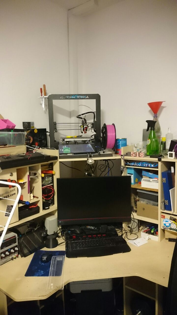

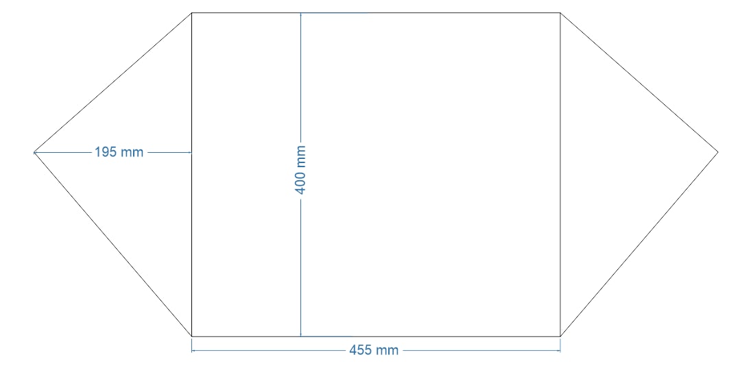

    Mein Platz ist sehr beschränkt.
    Oben auf dem Ecktisch in der Ecke.
    (+ Platz nach hinten)

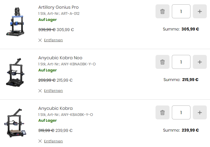

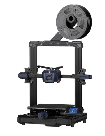

    Aktuell schiele ich zum Anycubic Kobra Neo:
    und dem Artillery Genius Pro
    Die größten Unterschiede:
    Arti hat ein Glasbett - Any hat ein Federstahlbett (Federstahl ist schnell tauschbar)
    Arti hat 2-Z-Achsen betrieben - Any nur eine (zwei sind besser)
    Kosten in etwa gleich viel.
    Wobei ich beim Any noch eine glatte Federstahlplatte nachbestellen müßte (aber das eben auch einfach könnte)
  • So oder so wird es anscheinend nicht ganz ohne Modding gehen.
    Der Any ist trotz Silent-Stepper relativ laut. Liegt an den Lüftern. Wie gehabt.
    Beim Artillery ist das Druckbett anscheinend das erste, was viele gegen ein Magnetsystem Tauschen.
    Der ist aber von Haus aus deutlich leiser. Wir reden hier von rund 20db Unterschied.

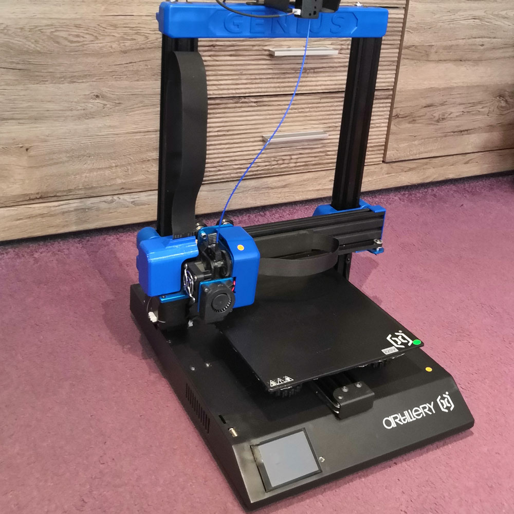

  • Ich komme inzwischen mit dem Glasbett beim Artillery ganz gut zurecht. Ich erwärme das Bett und reibe dann mit einem Lappen und (verdünntem) Alkohol so lange auf dem Bett rum, bis ich merke, es fühlt sich Stumpf an. Danach habe ich in der Regel keine Haftungsprobleme mehr.

  • Der Artillery ist wieder zurückgegangen.
    Das Druckbett hakt. Klar, wird irgendwie mit der Rollenführung und den Exzentermuttern zusammenhängen.
    Aber ein nicht-stockendes Druckbett ist ja mal Minimum, was von Haus aus laufen sollte.
    Dennoch: den gleichen wieder bestellt und hoffe auf ein fehlerfreies Gerät.
    Einfach keine Zeit mich da noch lange mit auseinanderzusetzen.
  • Etwas stocken (oder rucken?) ist allerdings normal, wenn man das Ding auspackt. Hat meiner auch am Anfang gemacht. Das liegt an den Gummirollen, wenn die lange Zeit an der selben Stelle gestanden haben. Die fahren sich dann nach einiger Zeit aber wieder rund.
