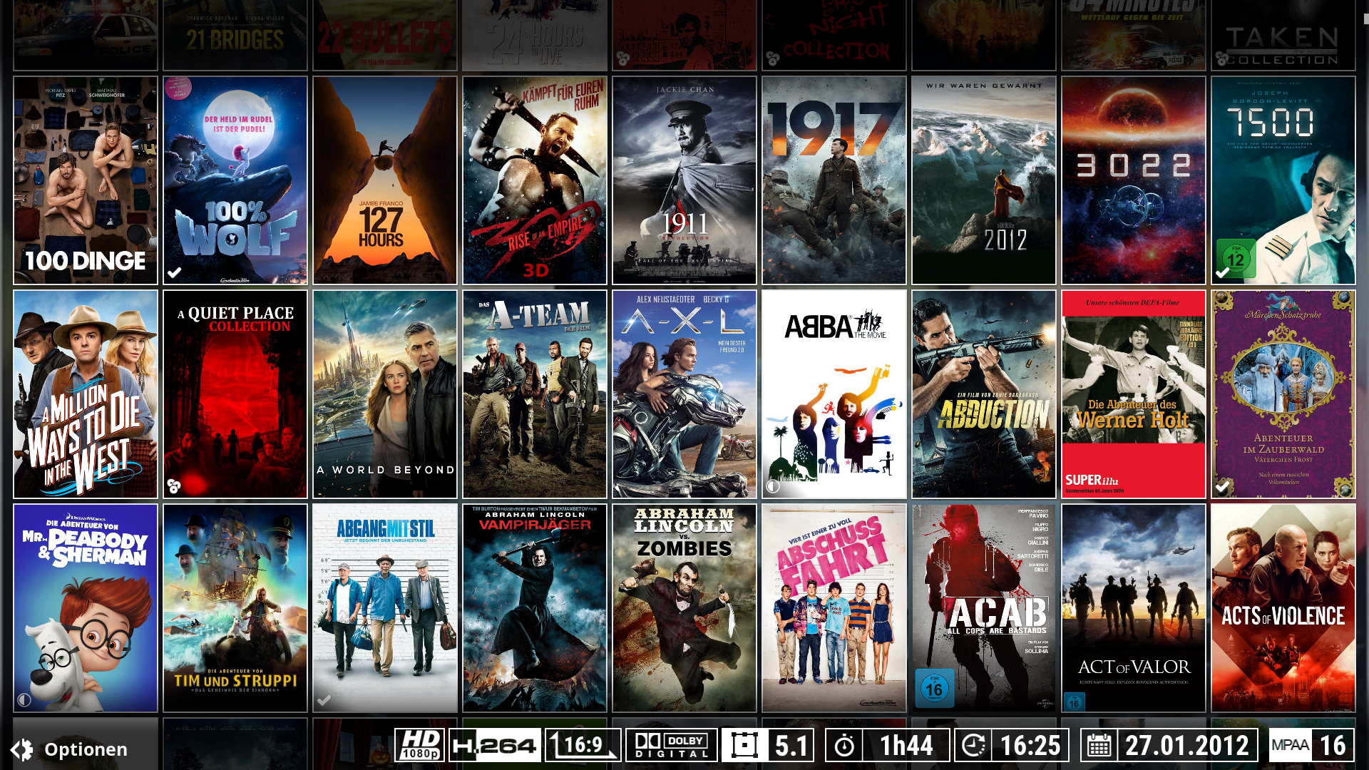

    ich habe heute mal testweise v20 auf meinem FireTV Stick 4k installiert und möchte in der Wallansicht der Videos die Größe der Icons anpassen (kleiner, damit mehr hinpassen). Geht das bei Nexus noch über eine xml-Datei? Wenn ja, wo finde ich die denn auf dem Stick?

  • In Estuary wird das die View_500_Wall.xml sein.
    Du kannst aber auch mal den Estuary Mod V2 für Nexus ausprobieren. Der hat eine Wall-View mit kleineren Icons. Gibt es im Kodinerds-Repo.

  • So, das mit dem Repo und dem Skin habe ich hinbekommen. Problem, ich bekomme beim Aufruf der Videoquelle nur noch die Listenansicht, keine „IconWall“ Option. Das wiederum funktioniert nur im Standard Skin.

  • ...im Kodi-Repo bin ich auf den Eminence-Skin gestoßen, das ist ein guter Kompromiss in der Darstellung.
    Wie bekomme ich das jetzt hin, dass das Video-Verzeichnis vom NAS (Quelle) direkt nach dem Kodi-Start als grid view erscheint? Ich habe in der Bedienoberfläche "Startschirm --> Video" eingestellt, aber erscheint nur ein Ordner/Dateiverzeichnis. Früher gab's mal was mit autoexec.py, das ist aber wohl Geschichte.
