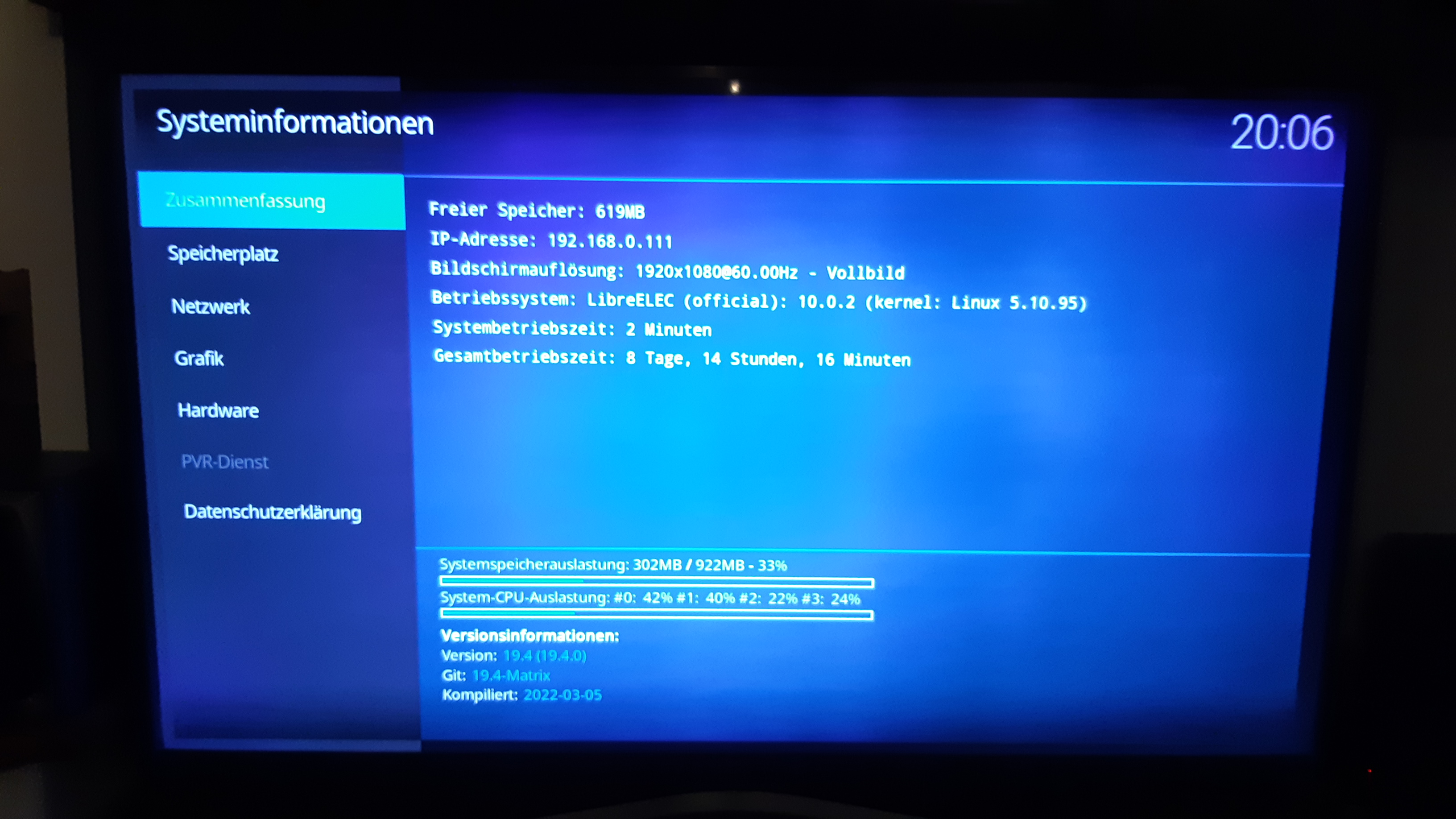

  • Soweit richtig? Mich würde noch interessieren, welche Kodi Versionen auf dem Windows Tablet und dem Raspi mit LibreELEC laufen.
    Windows Tablet = Kodi 19.3
    Raspi mit LibreELEC = Kodi 19.4
    Ubuntu mit Kodi = Kodi 19.4

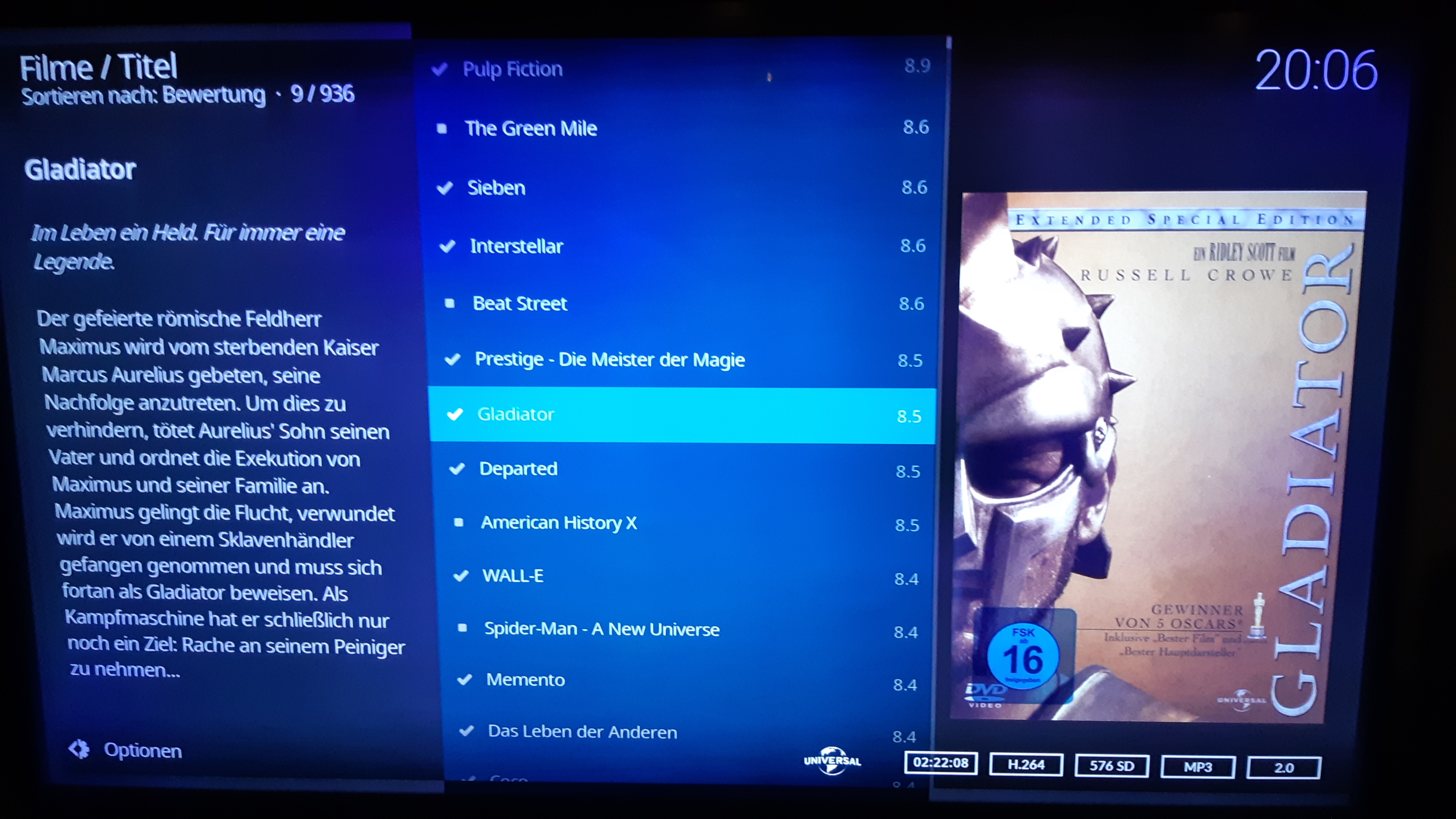

    Hier Fotos von Libreelec mit Häkchen

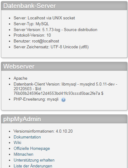

    Richtig, MySQL Server 5.1.73 ist auf dem NAS. Hab´s in den NAS-Einstellungen auch Gestern noch gefunden.

    Mich wundert nur, dass du die MySQL 5.1 unter Kodi 19.4 mit LibreELEC verwenden kannst.
    Bist du dir sicher, dass das funktioniert? Ich bin ein wenig verwirrt. Werde da aber nochmal im TeamKodi direkt nachfragen.

    Ich bin mehr als nur sicher, dass die MySQL-Datenbank läuft. Sonst wäre ich nicht zu Kodi 18 oder 19 gewechselt. Also solange wie möglich. Der beste Nachweis ist doch dass alle Häkchen auf allen Installationen auftauchen. Außer die OSMOSIS-Streams die ich nur lokal auf dem Ubuntu laufen hatte.
    Also zusammengefasst ich bin 100% sicher.

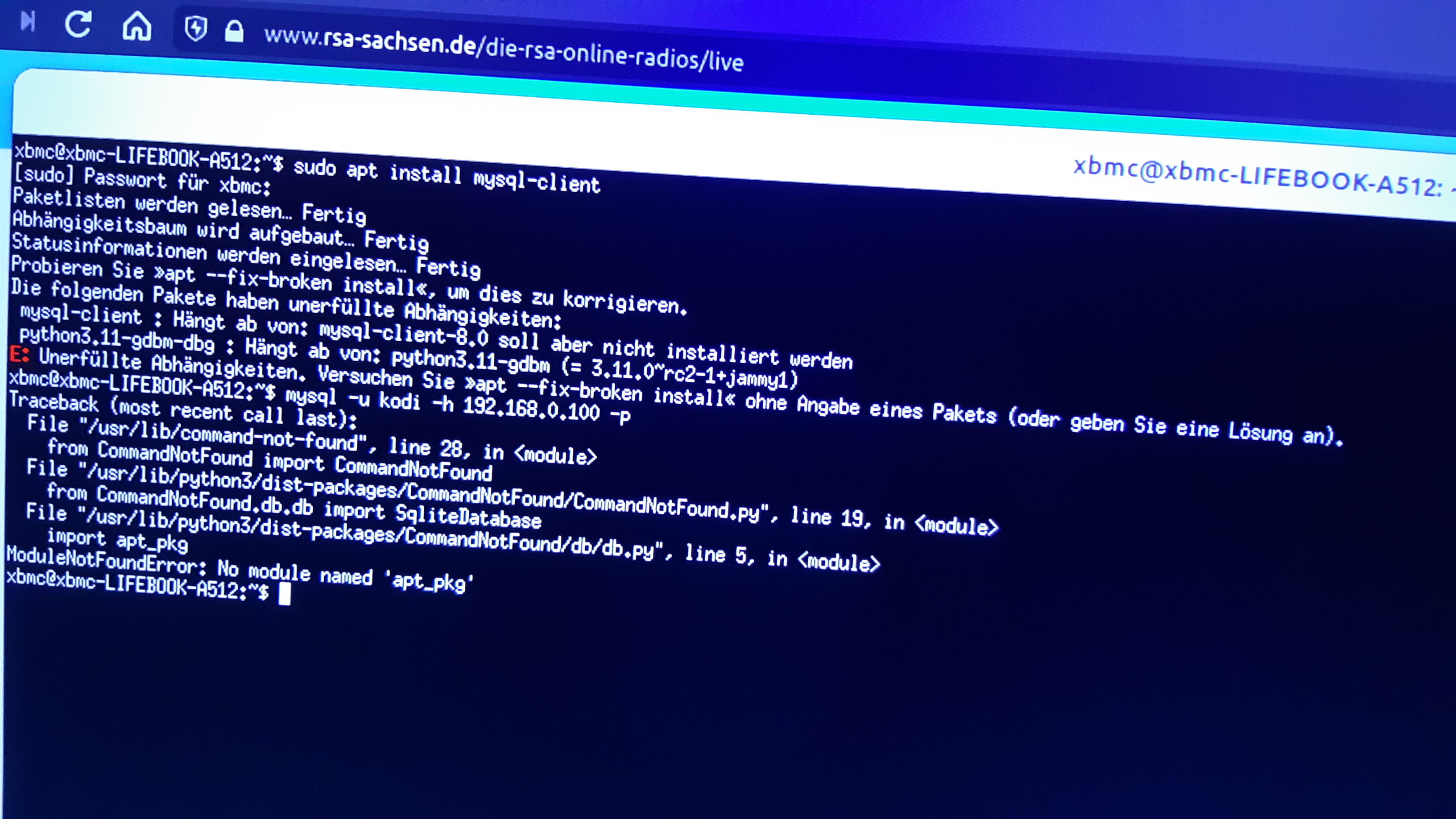

  • Due Installation von "mysql-client" ist doch gar nicht sauber durchgelaufen
    Die Ausgabe am Terminal sagt dir ja, wie du es fixen kannst. Ggf musst du halt mysql komplett installieren
    Ich denke nicht, dass es mit python zu tun hat. Mich verwirrt ein wenig, dass du überhaupt diesen python error bekommst. Kann aber sein, dass das Kommando "mysql" ein python Binary ist. Saß schaue ich mir gleich nochmal an
  • Ich weiß, dass er sagt wie´s zur kitten wäre.

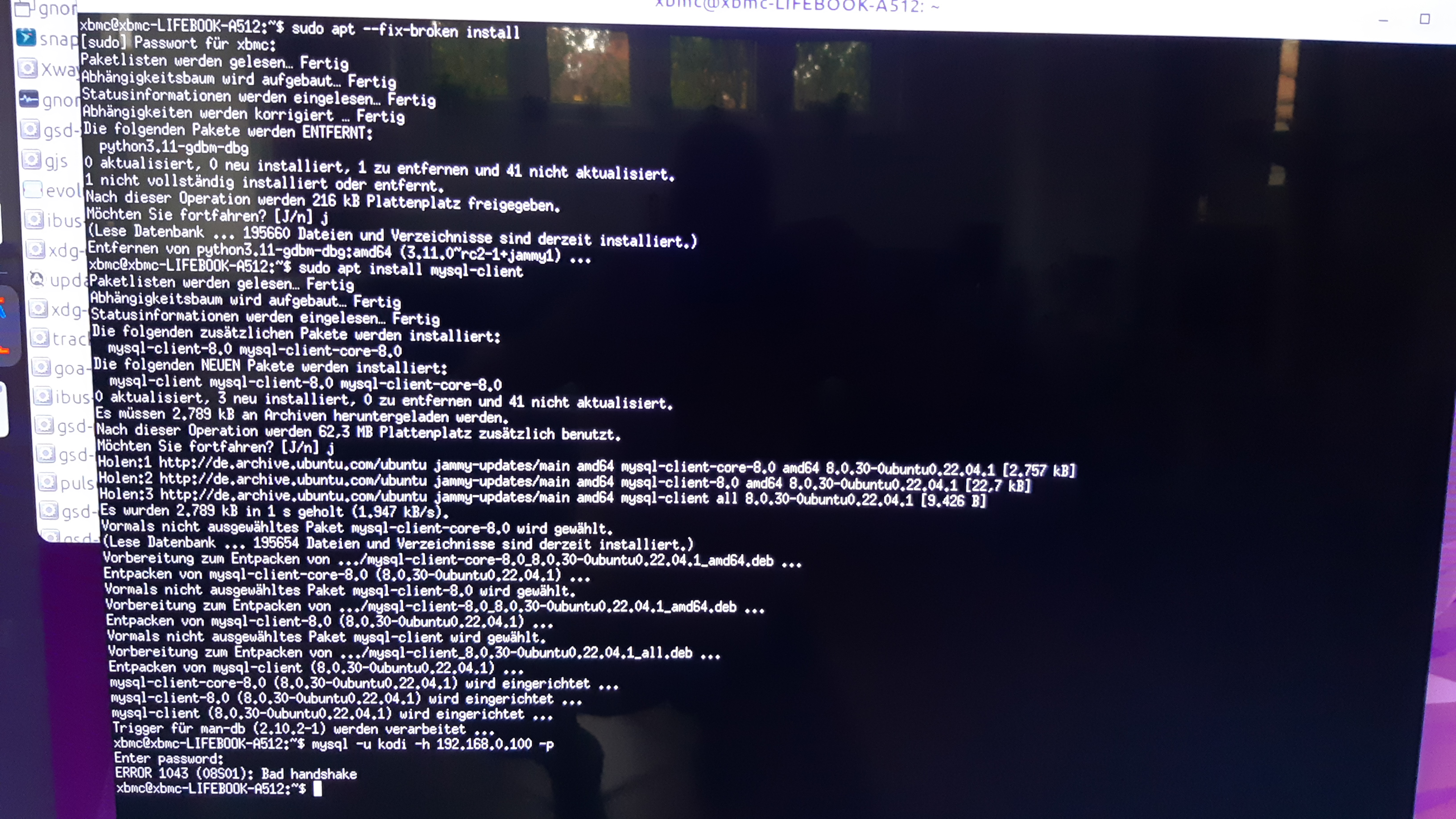

    Das hatte ich auch schon zuvor probiert bevor ich mich an die Nerds gewandt hatte.
    Komischerweise hat´s wohl dieses Mal funktioniert:
    Hier das Ergebnis nachdem ich dann versucht habe mich mit MySQL zu verbinden.
  • Das ist dann auf jeden Fall der gleiche Fehler, den Kodi auch in seinen Logs zeigt. Ich vermute, dass es immer noch an der Version liegt.
    Bin mir aber wirklich unsicher. Mich wundert halt, dass LibreELEC sich verbinden kann. Daher bin ich bei dir mit der Vermutung, dass es an Ubuntu selbst und dem verwendeten Protokoll liegt, wie es auch in dem verlinkten Artikel erwähnt wird.
    Es wird wohl im Endeffekt an Ubuntu selbst liegen.
    Da du ein recht altes NAS hast, wird es wohl auch dort keine Updates mehr geben und Emby wird dir auch nicht zur Verfügung gestellt.
