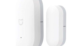

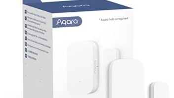

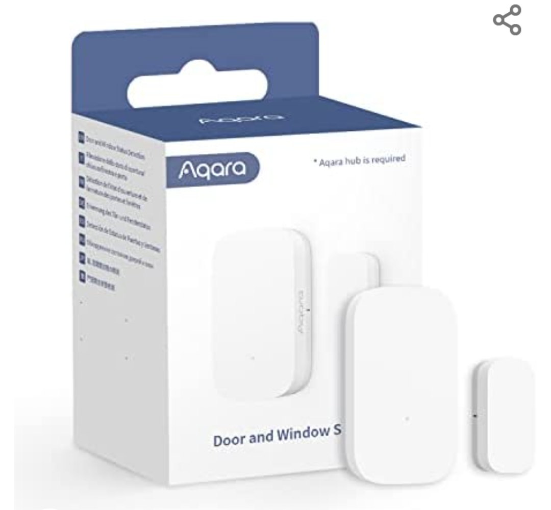

    Mit dem Aqara Sensor machts du nichts falsch, habe da einigen von im Einsatz. Halten mit ne Batterien ewig und sind zuverlässig.

  • Die Überlegung war jetzt, an der Katzenklappe einen Türsensor anzubringen.
    Daran dachte ich auch als erstes als ich es gelesen hab. [ag]
