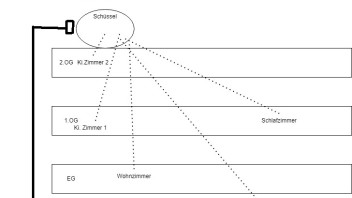

    aktuell steht bei mir der Bagger im Hof - und endlich bekomme ich den Kabelanschluss, primär wegen der Internet Geschwindigkeit. Wir haben eine SAT Schüssel auf dem Dach und mit einem Verteiler wird jedes Zimmer gespeist. Nun wäre mal die Frage wenn ich jetzt Kabel TV will - wie und was brauche ich um die Verkabelung Umzurüsten? Geht das überhaupt ?

  • Kleine Fragen dazu:
    1.) Welcher Multischalter hängt da?
    2.) Ist zu jeder Dose ein eigenes Kabel?
    3.) Welche Dosen sind da? Mach mal bitte ein Bild.

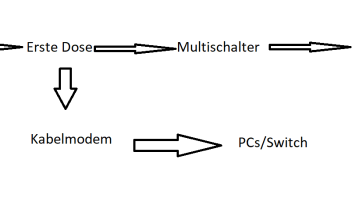

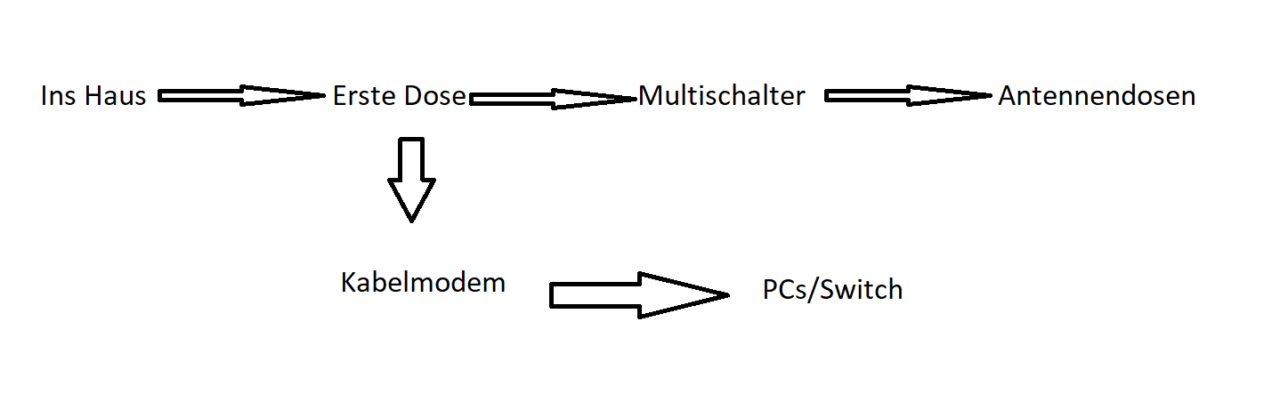

    Besseres Schaubild (denk dir einfach alles was DVB-T ist DVB-C - ist im selben Frequenzraum) und funktioniert so.:
  • Jup, im Post vorher hab ich ein Schaubild ergänzt. Schau also einfach ob Du dort oben am Multischalter einen Terr. Eingang hast.

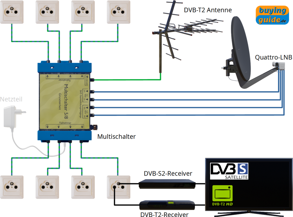

  • Ja und da kommt jetzt Theorie und Praxis dazu @PvD, DVB-C lässt sich ohne Probleme an Multischalter intregieren solange man die Internet Dose davor hat (wegen dem Rückkanal).
    https://www.buying-guide.de/elektronik-fot…rnsehen-dvb-t2/
    Man muss hier nicht alles auseinanderbauen sondern nur zusätzlich einspeisen.

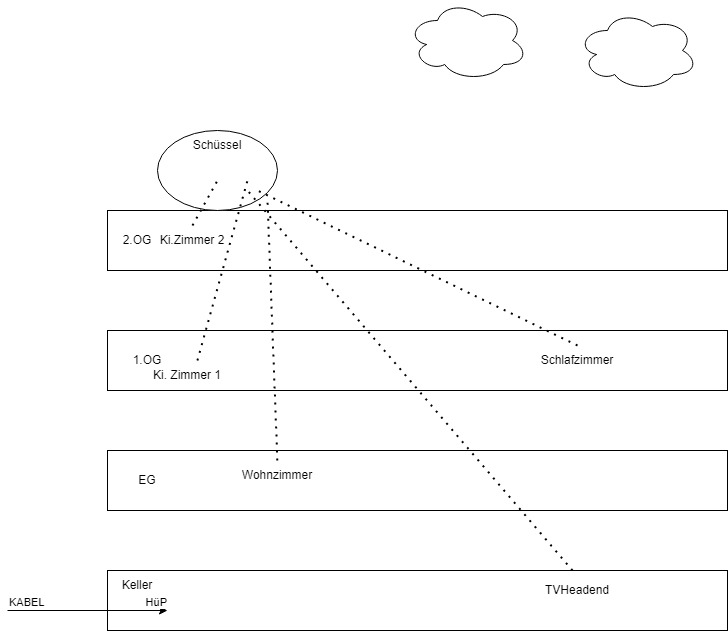

  • Servus, arbeite als Techniker im Kabelnetz daher gebe ich dir jetzt mal nen Tip wie du ohne Probleme fährst.
    Wenn du einen Internet Anschluss bekommst sollte dessen Anschlussdose komplett seperat laufen. Hat auch für zukünftige Frequenzänderungen nur Vorteile.
    Die Restlichen Dosen,vorrausgesetzt sie sind im Stern verlegt kannst du via ''Diplexer'' kombinieren. Diese haben dann zwei Eingänge. Einen für SAT und einen für Kabel. Dann geht die abgehende Leitung mit beiden Signalen zur Dose.
    Hier zb gibt es den Hersteller ''Braun'' und die Modelle heissen ''MMD7SAT''
    Auf diesen Dosen haste dann am F Anschluss SAT,Internet und am klassischen TV Anschluss das kabel Signal.
    Vorteil ist,beide Anlagen laufen parralell und treffen sich erst vor der abgehenden Leitung.
    EDIT: Wenn du mir ne Skizze machst wie deine SAT Anlage aktuell aufgebaut ist kann ich dir nen Plan erstellen wie das aussieht mit diesen Diplexern.

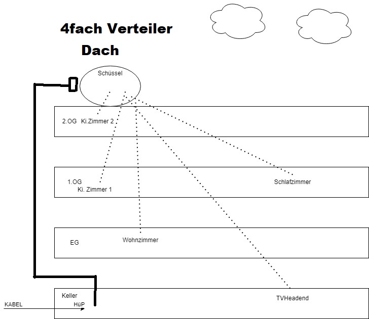

  • Wenn du auf SAT komplett verzichten willst reicht es alle Leitungen unterm Dach direkt an den 4fach Verteiler anzuschließen.
    Solltest du beides betreiben wollen müssen Diplexer zwischen 4fach Verteiler und dem Multiswitch der Sat Anlage.

    Wenn eh komplett auf Kabel umgestellt werden soll muss nur ne Zuleitung vom keller ins Dach. Leitungen vom Multiswitch auf den Verteiler. Sehe auch gerade sind 5 Leitungen, also wird unterm Dach ein 6fach Verteiler gesetzt.
    So oder so muss ne Leitung nach oben.
