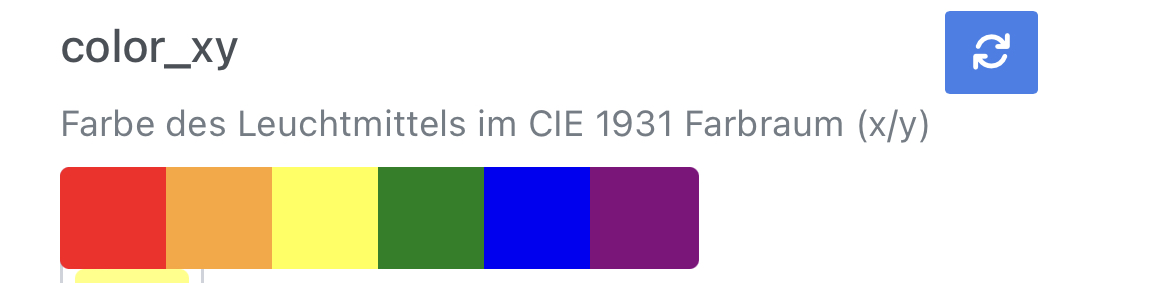

  • Ok hat jetzt geklappt ! Nun zur Sitemap - colorpicker ist nice hier aber nicht sinnvoll - ich würde gerne die Grundfarben rot blau lila gelb grün etc. Direkt auswählen können. In der zigbee2mqtt gui kann ich das für das stripe - könnte mir hier die xy Daten was es zu senden gilt kopieren aber wie lasse ich das senden per Schalter? Dropdown-Menü ? Dummyshalter? Rule ?
    Ihr ne Idee ? So sieht es im Zigbee Menu aus:

    wie sieht mein MQTT command aus um eine Farbe zusenden ? in der [definition='1','0']log[/definition] steht folgendes wenn ich eine auswähle im zigbeefrontend:
    Zigbee2MQTT:debug 2022-09-19 15:42:48: Publishing 'set' 'color' to 'led_stripe_rohr'
    Zigbee2MQTT:info  2022-09-19 15:43:02: MQTT publish: topic 'zigbee2mqtt/led_stripe_rohr/color-x', payload '0.6307692307692307'
    Zigbee2MQTT:info  2022-09-19 15:43:02: MQTT publish: topic 'zigbee2mqtt/led_stripe_rohr/color-y', payload '0.3230769230769231'
    und wie würden dann die string items aussehen ? Sorry bin da echt nen noob drin :D
