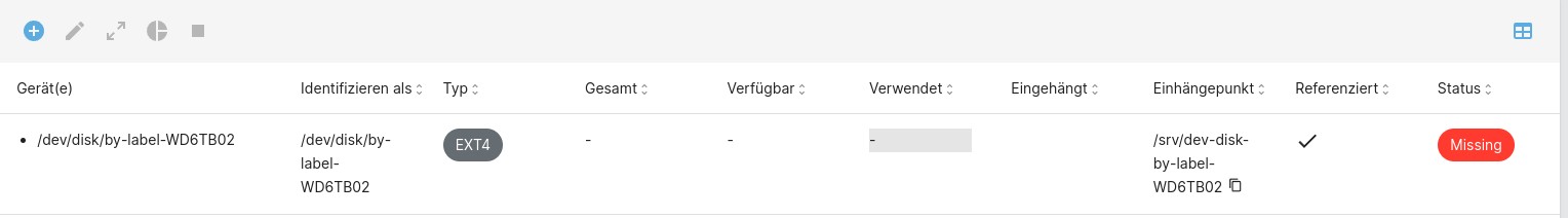

    auch ich habe heute mein OVM von 5.* nach 6.* per "OVM-RELEASE-UPGRADE" von der CLI geupdatet.
    Erfreulicher Weise ging bei mir alles gut.
    Einziger Fehler den ich hier habe ist, dass mir OVM meine neue Platte als MISSING anzeigt.
    Wenn ich dort rauf gehe und sie bearbeiten möchte oder einbinden etc. gehts leider nicht.
    Das scheint ganz offensichtlich daran zu liegen, daß ich nach dem EINHÄNGEN manuell in der /etc/fstab die neue Platte per DISK-BY-LABEL eingebunden habe.
    Vorher war die Platte per UUID eingebunden (was sicherlich klasse ist) aber da ich es nicht mag und OVM 5.* es auch immer so machte (also per DISK-BY-LABEL), änderte ich es.
    (Die Einträge in der /etc/openmediafault/config.xml habe ich natürlich auch für die neue Platte entsprechend geändert)
    Ich weiß, dass sie dieses DISK-BY-LABEL raus genommen haben und dennoch wird es FÜR DIE ALTEN EINTRÄGE noch genutzt. Ansonsten würde das Upgrade die alten Einträge mit dem DISK-BY-LABEL ja irgendwie geändert haben. Hat es aber nicht.
    Darum die Frage:
    Weiß irgend Jemand, wo OVM diese Dinge speichert bzw. speichern könnte?
    So sieht der Fehler aus:
    Vllt. kann ja jemand dazu etwas sagen und mir evtl helfen?

    Du könntest per blkid die UUID der Platte herausfinden und dann per find und grep Einträge suchen und ersetzen. Aber empfehlen würde ich Dir das auch nicht...
    WOW, genau so eine Antwort hatte ich mir erhofft.. Danke Dir für diesen Tipp.
    Weißt Du, was ich mich ja frage ist:
    Warum behält OMV die alten DISK-BY-LABEL Einträge drin, jedoch diesen einen einzigen Eintrag NICHT?
    Das verstehe ich halt nicht. Leben kann ich SEHR GUT damit. Ich würde es nur einfach sehr gern auch verstehen.
    (dafür ist doch so ein Forum hier gedacht, oder? Also um zu verstehen und zu lernen... Klick und Bund kann jeder...)
    Wo also speichert OMV diese Einträge noch?
    Ich dachte dass nur die /etc/fstab und die /etc/openmediavault/config.xml dafür in Frage kommen?

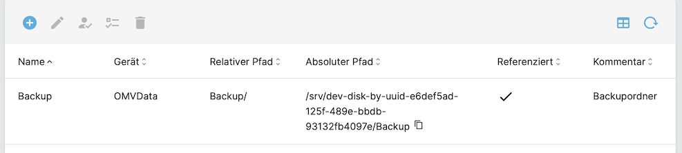

    So sieht das bei mir aus:
    OMVData ist die Festplatte und Backup die Freigabe. Und genau so kann ich im Netzwerk drauf zugreifen. Der Pfad lautet dann smb://OMV-NAS/OMVData/Backup
