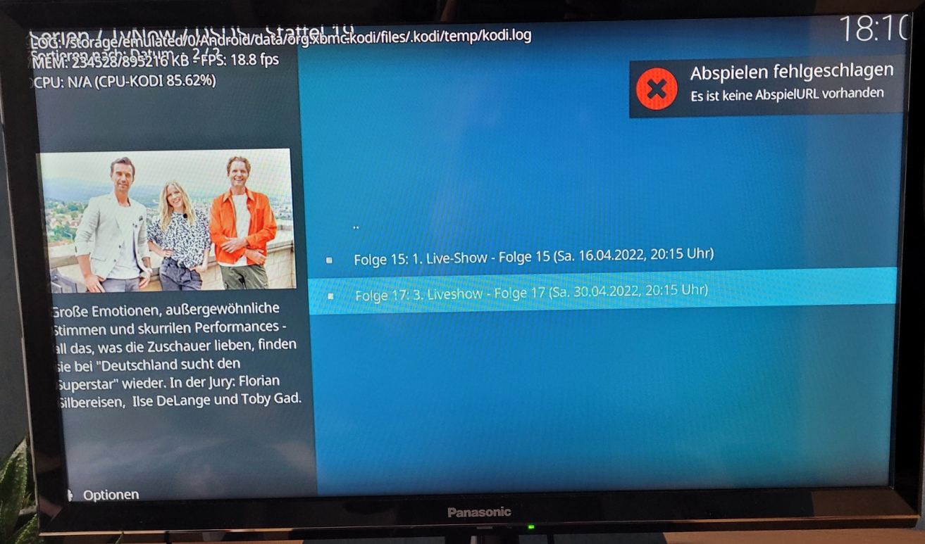

  • Hm... ich logge mich NIRGENDWO ein.
    Die letzten Folgen z.B. von DSDS sieht man einige Tage immer frei - ohne Login.
    Ich gehe also ins TVNow-Plugin in Kodi, suche nach DSDS. Dann sieht man ja nur die Folgen die noch frei verfügbar sind.
    Am FireTV-Stick Modell 2021 startet das Video problemlos.
    Am FireTV-Stick Modell 2020 kommt eine Fehlermeldung.

    Ich stelle mich momentan zu blöd an... [an] Kam nicht mal mehr mit X-plore vom Handy aus auf den alten FireTV-Stick, um das Log zu kopieren... Habe dann das Addon in Kodi installiert zum Veröfentlichen des Logs.
    Es kommt jedenfalls am alten FireTV-Stick bei allen Dateien in TVNow die Fehlermeldung: "Abspielen fehlgeschlagen. Es ist keine AbspielURL vorhanden".
