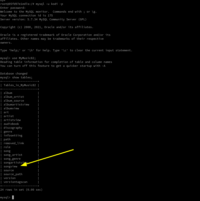

    Nun zum Problem der Datenbank: prinzipiell funktioniert der Zugriff und das Eintragen der gefundenen Titel, ich sehe die Datenbank in phpmyadmin.
    In Kodi taucht allerdings keine Datenbank auf, die Musik-Darstellung bleibt leer, als hätte ich keine Quellen eingetragen.
    Im Log habe ich dazu das gefunden:
    2021-12-16 12:20:34.854 T:5116    ERROR <general>: SQL: [MyMusic82] The table does not exist
                                                       Query: select count(idSong) as NumSongs from songview
    2021-12-16 12:20:34.854 T:5116    ERROR <general>: CMusicDatabase::GetSongsCount() failed
    Und das trifft auch zu, die Tabelle "songview" gibt es nicht. Wenn ich im phpmyadmin die Query eingebe und songview in song ändere, passt alles. Meine Frage: kann ich das irgendwo konfigurieren und durch einen Fix zum Laufen bingen? Muss die Funktion eigentlich funktionieren? Wie sich das für mich im [definition='1','0']log[/definition] darstellt, liegt hier ein Bug.

    ich hab mir jetzt mal den Spaß erlaubt, die Tabelle song in songview umzubenennen. Ergebnis: die Darstellung der Musikbibliothek sieht jetzt erstmal nach einer vorhandenen Bibliothek aus und nicht der Startbildschirm mit der Aufforderung zum Hinzufügen von Quellen. Alben, Künstler,Titel... gibt es aber nicht.
    Im Log sieht das u.a. so aus:
    2021-12-17 10:30:18.838 T:2712    ERROR <general>: SQL: [MyMusic82] The table does not exist
                                                       Query: SELECT albumview.*, albumartistview.* FROM (SELECT idAlbum FROM albumview WHERE albumview.lastplayed IS NOT NULL AND albumview.strReleaseType = 'album' ORDER BY albumview.lastplayed DESC LIMIT 25) as playedalbums JOIN albumview ON albumview.idAlbum = playedalbums.idAlbum JOIN albumartistview ON albumview.idAlbum = albumartistview.idAlbum ORDER BY albumview.lastplayed DESC, albumartistview.iorder
    2021-12-17 10:30:18.839 T:2712    ERROR <general>: CMusicDatabase::GetRecentlyPlayedAlbums failed
    Also offensichtlich noch mehr Bugs der selben Kragenweite.

  • Öh, ja, lange keine Zeit mehr für das Thema gehabt.
    @Publish3r, kannst Du bitte mal nachschaun, was kodi bei Dir in die Tabelle version, Feld idVersion schreibt? Bei mir ist das für Music 82 und Videos 119 (hm, die Zahl auch aber auch im Tabellennamen Music82 auf,...).
    Gibt es in Music die Tabelle song? Gibt es die Tabelle songview?

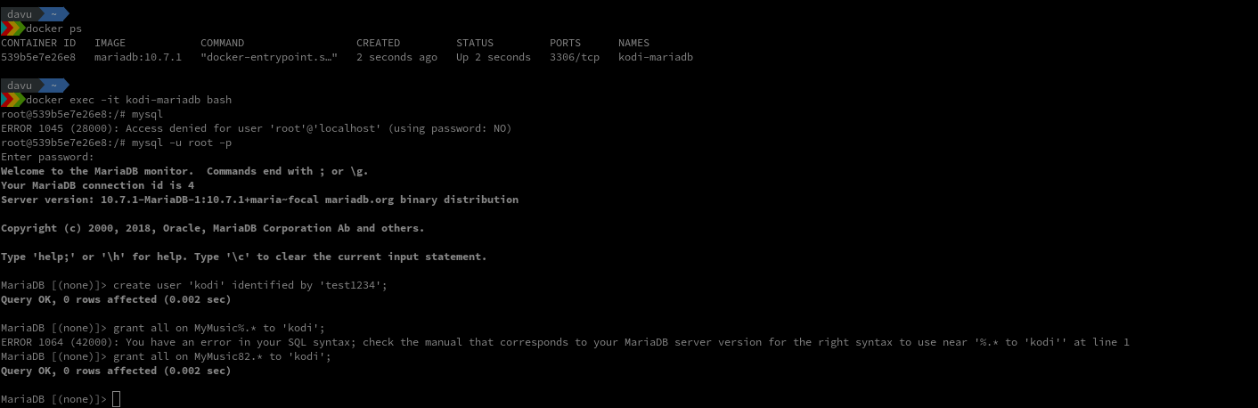

  • meine Einrichtanleitung für mysql war falsch, dadurch haben dem Datenbanknutzer Zugriffsrechte gefehlt. Wobei ich über die Notwendigkeit, Vollzugriff auf den Server zu geben, nicht sehr begeistert bin
    Nur Gott weiß von welcher Anleitung du sprichst. Weiter braucht der Datenbank-User auch keinen Vollzugriff auf den Server. Das ist ja lächerlich. Selbst MySQL Vollzugriff auf alle Datenbanken ist unnötig.
    GRANT ALL <Name_der_DB>.* TO <mysql_username> ist da völlig ausreichend
  • Das ist ja lächerlich. Selbst MySQL Vollzugriff auf alle Datenbanken ist unnötig.
    Bei mir tat es erst mit:
    GRANT ALL *.* TO <mysql_username>
    Zuvor hatte ich eben
    GRANT ALL MyMusic%.* TO <mysql_username>
    und
    GRANT ALL MyVideos%.* TO <mysql_username>

  • Zuvor hatte ich eben
    und
    Ist dir vielleicht mal in den Sinn gekommen, dass % nicht als Platzhalter/RegEx funktioniert? Hast du denn mal in der MySQL nachgesehen, wie die DB tatsächlich heißt. Schließlich kannst du einen "root"-User anlegen mit dem du dir alle DBs anschauen kannst. Das muss ja nicht der User sein, den du für Kodi benutzt. Ich würde es auf jeden Fall nicht mit einem Platzhalter versuchen sondern mit dem tatsächlichen Namen der DB.
    Und schön, dass wir mittlerweile schon bei Post 19 sind und eigentlich immer nur Stückchenweise erfahren, was du gemacht hast.
    Persmissions via Platzhalter in einer DB zu vergeben, mag ja funktionieren. Das würde ich aber für ein sehr schlechtes Pattern halten. Denn vielleicht vergisst du mal, auf welche DBs dieser Platzhalter passt, wenn mehrere vorhanden sind.
    Fakt ist, dass das obige auf jeden Fall kein "RegEx" ist. Der RegEx MyMusic% angewendet auf MyMusic82 (so heißt die aktuelle Musik-DB bei Kodi 20) passt nämlich auf gar nichts. Wenn man dort überhaupt RegEx anwenden kann, dann sollte der so aussehen: MyMusic.*. Keine Ahnung ob es überhaupt möglich ist einen Platzhalter dort zu setzen. Das mögen andere besser wissen als ich. Aber nichts desto trotz kann man es ja mal mit dem echten Namen der DB versuchen.
    Aber, wie gesagt...keiner weiß, welcher Anleitung du gefolgt bist, keiner weiß, was du schon an der DB rumgepfuscht hast (sorry...."pfuschen" ist nicht böse gemeint, aber man verändert nicht einfach Tables in einer DB...das ist wirklich schlecht) und man muss dir alles aus der Nase ziehen. So macht Support keinen Spaß
