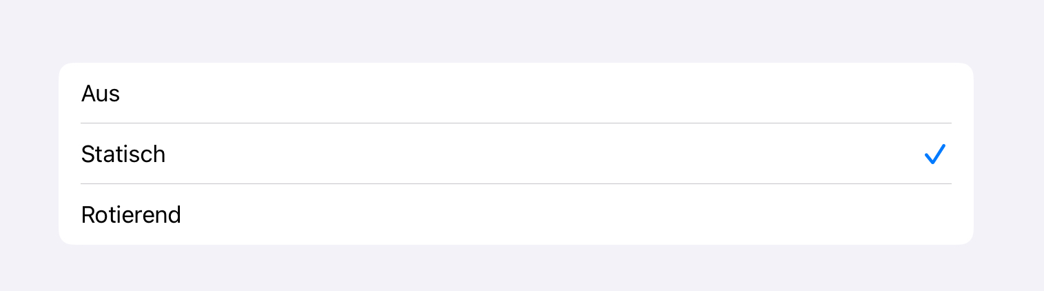

  • Also bei Apple unter WLAN sind nur diese Optionenmöglich:
    Ist das die Net-Based MAC?
  • Ist das die Net-Based MAC?

  • netbased-random
    Also am Handy meiner Frau ja, sofern damit gemeint ist: Automatisch am Handy(Jetzt auf statisch). Die Fritte steht jetzt auf: Keine neuen Geräte zulassen. Habe alle nicht bekannten Geräte gelöscht. Bisher taucht kein neues Gerät mehr auf.
  • sofern damit gemeint ist: Automatisch am Handy(Jetzt auf statisch). Die Fritte steht jetzt auf: Keine neuen Geräte zulassen.
    beides ist gemeint und zusätzlich, ob deine Frau sich mit dem WLAN weiterhin verbinden kann, nachdem am Handy das WLAN de-aktiviert und danach wieder aktiviert wird.
    Wenn das geht, dann sollte "statisch" "netbased-randomized" sein
