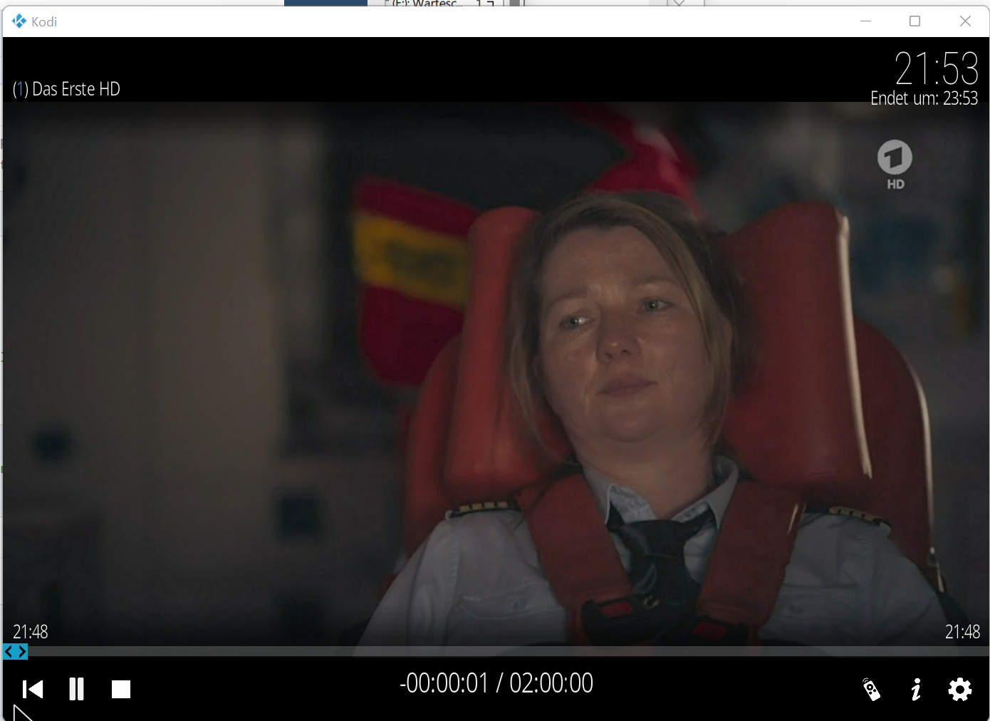

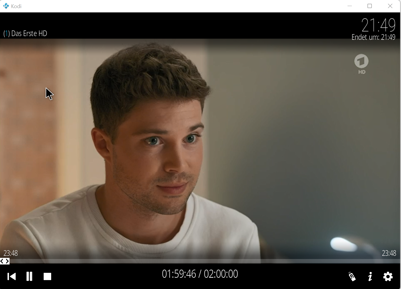

Getestet mit Kodi 19.1 Matrix auf Windows & Android...2 Stunden zurück spulen auf Matrix geht definitiv nicht
