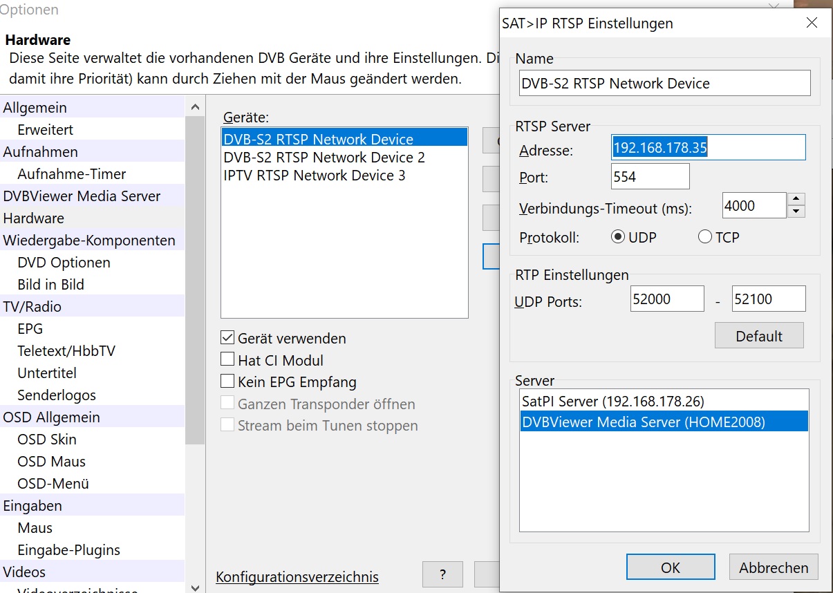

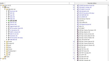

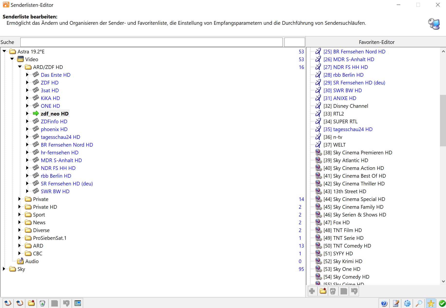

    Im DVBViewer wird alles normal angezeigt, siehe Bild ein die Favoritenliste

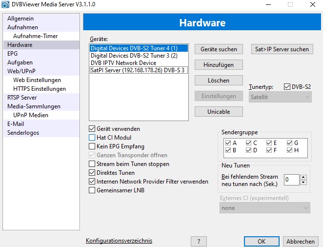

    Die Einstellungen im DMS sind folgende:

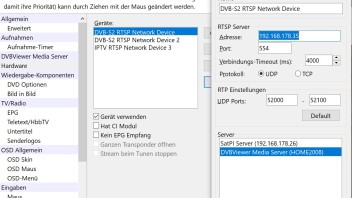

    Am DVBViewer Client sieht es so aus:
    Da sind alle Sender vorhanden, und abspielbar.
    Aber an allen Kodi Clients ist unten beim Sender Welt(Siehe Favoritenbild) schluß! Erst wenn ich in Kodi im Bereich: Zuletzt gesehe Sender eine Sky Sender auswähle, und laufen lasse, werden wieder alle Sender im EPG und der Kanalliste angezeigt.
    Ist in meinen DMS Einstellungen etwas flasch? Das Problem ist aufgetaucht, nachdem ich auf den neuen Gigablue Receiver umgestiegen bin. Habe ich da die Senderliste falsch???

  • keine direkte, ausser das der senderabruf schon läuft bevor die m3u eingelesen ist.
    Wodurch könnte das plötzlich passieren? Die Reihenfolge der Hardware im DMS?
  • Jetzt kommt bei den Sky Sendern: Fehler beim Tunen. Ich werde verrückt. Dazu stürzt die Gigablue immer ab, man kann sie nicht einschalten, nur über Powertaste aus/ein.. Ich bin genervt.....
    Am Besten, ich fange komplett neu an, oder?? Kann ich den DMS zurück setzten, oder neu installieren?
  • So, DMS und DVBViewer Pro neu eingerichtet, jetzt sind überall die Sender immer vorhanden. K.A. was sich da an Fehler eingeschlichen hat. Aber par Stunden sind mal wieder rum...
