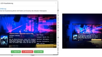

  • nee, nee. was du da zeigst ist ne billige hintergrund beleutung für den tv.
    wer lesen kann, is klar im vorteil!
    bei mir funktioniert alles mit einem raspberry pi 4b, mit libreelec und hyperion ng. siehe oben... *P

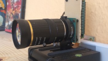

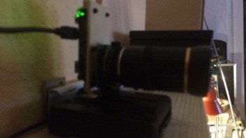

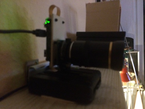

    version 1: damit ging es los...

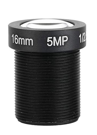

    16 mm war bei mir zu wenig und das bild war meist überbelichtet. daher die wahl zu einem tele-objektiv, mit manuellen einstellungen.

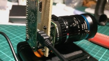

    version 2: raspberry zero web-cam, mit 16 mm objektiv, mit 2 manuellen einstellungen. belichtung und schärfe. (im shop steht "zoom". hat dieses objektiv aber nicht. sondern nur eine feste brennweite von 16 mm!)

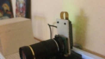

    version 3: raspberry zero web-cam, mit 8-50 mm tele-objektiv, mit 3 manuellen einstellungen. belichtung, schärfe und zoom. leider wird das bild, beim vergrößern etwas krumm - verzerrt, aber das lässt sich in hyperion ng begradigen.
    ...mit einem kleinem holz-kasten. damit das objektiv sich nicht verstellt.

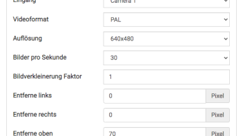

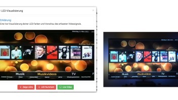

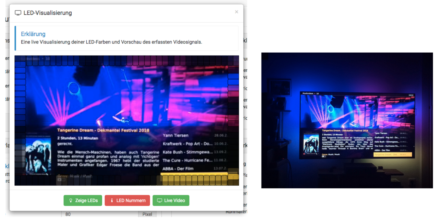

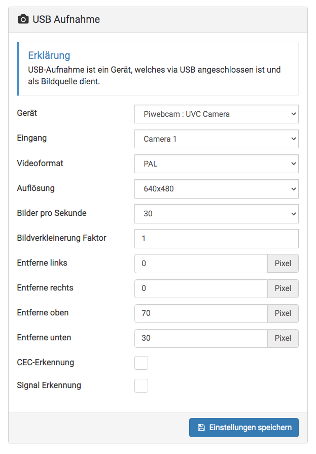

    so wird die kamera von hyperion ng erkannt:

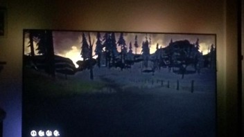

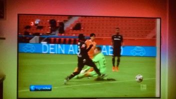

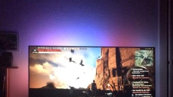

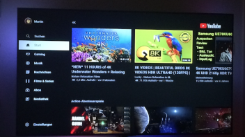

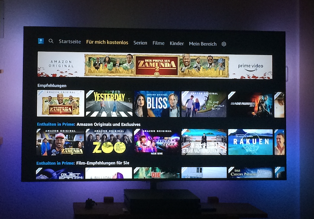

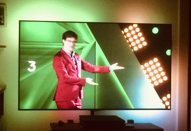

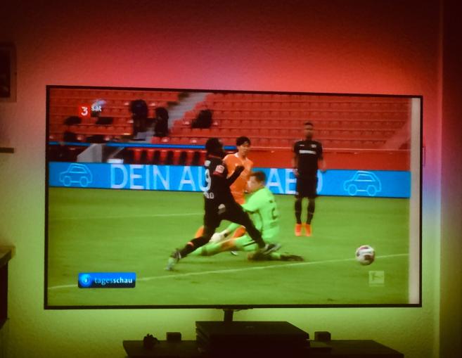

    hier ein paar beispiel fotos.
    1) vorschau aus kodi, in hyperion ng und tv
    2) vorschau aus kodi, in hyperion ng und tv

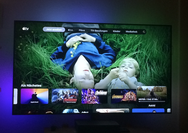

    3) apple tv
    4) youtube
    5) amazone prime

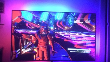

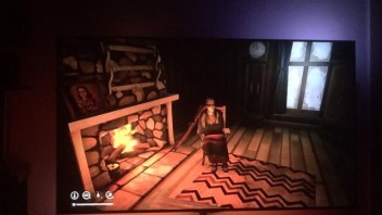

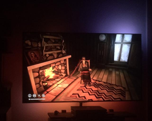

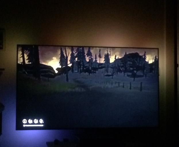

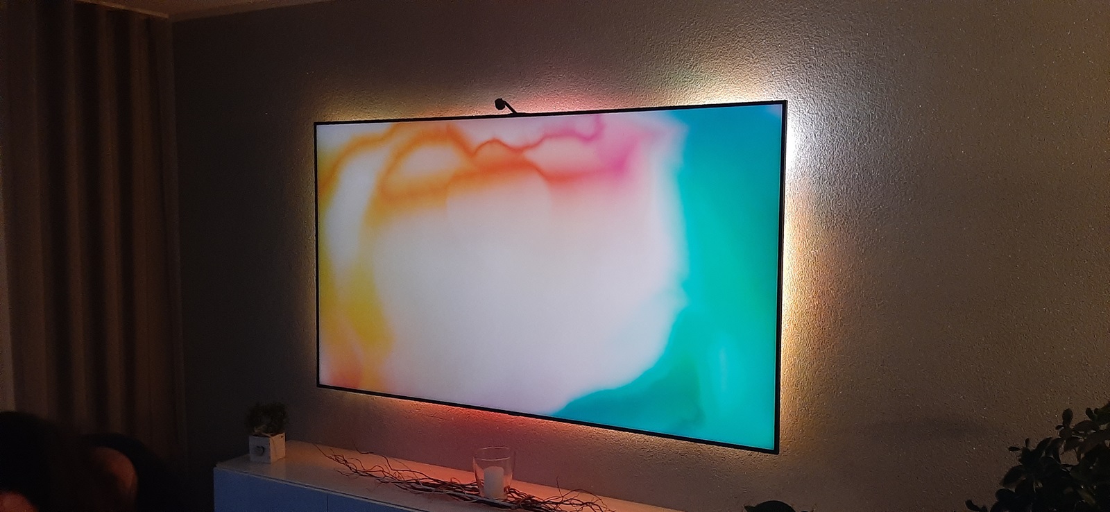

  • hier mal ne paar bilder, nach der ambilight "kalibrierung". ick freu ma! :thumbup:

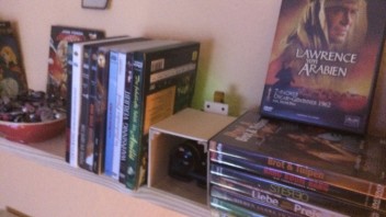

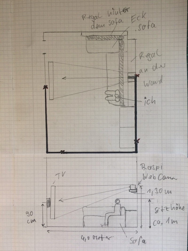

    hier erstmal ein „detailliertes“ bild, wie mein stube aussieht.

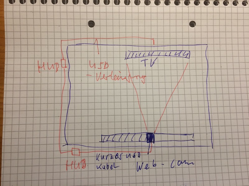

    wie man auf dem bild sehen kann, sitze ich links auf dem sofa. d.h. die web-cam zeigt an mir vorbei bzw. steht fest auf einem regal an wand in 1,30 meter höhe. meine sitzhöhe ist rund 1,0 meter. ich habe den zoom am objektiv jetzt so eingestellt, das ich in hyperion nur noch werte von oben und unten hinzufügen brauchte. um das videobild in hyperion richtig einzustellen, hatte ich dafür ein ipad. es ist ein wenig "fummelig" da du alles seitenverkehrt siehst. der dicke strich auf dem bild, ist mein langes usb kabel und die kreuze das hub, von jeweils 3 x 5 m. auch habe ich hinter meinem sofa ein regal. sozusagen ein ablage für z.b. bücher, einen blumen topf, telefon, handy, usw.
    wenn rechts neben mir jetzt einer sitzten würde, müsste die pi web-cam natürlich viel höher angebracht werden. da ich aber meist links sitze und mein arm auf der linken armlehne abstütze und mein besuch meist auf der rechten seite vom sofa sitzt, passt es! ;)

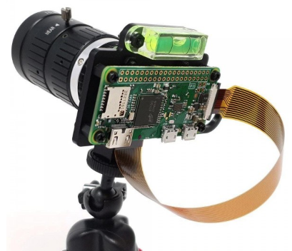

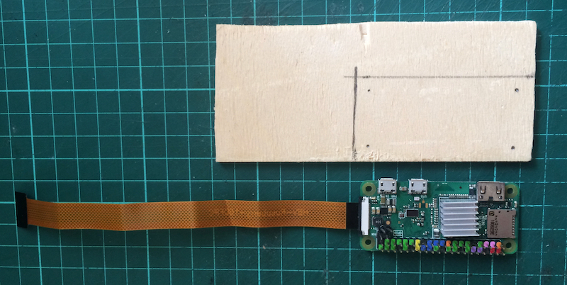

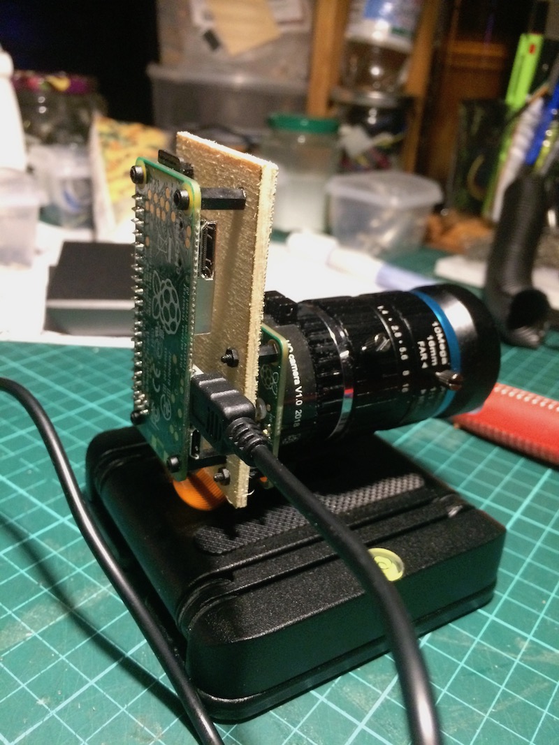

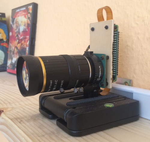

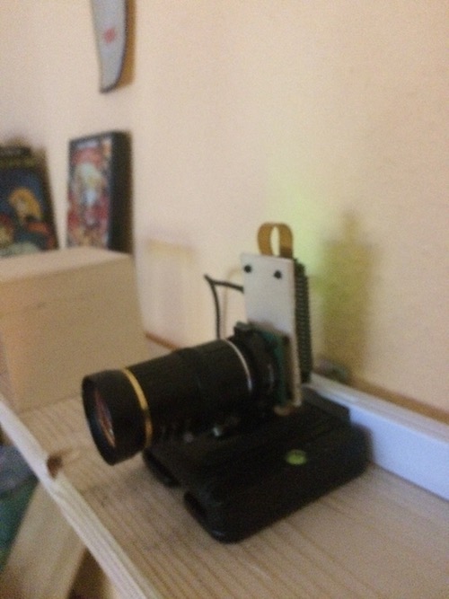

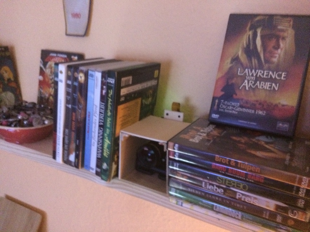

    um den zero mit der hq camera zusammen zu halten, habe ich mir ein kleines holzbrettchen gebaut. dieses habe ich rund 0,5 - 1,0 cm größer zugeschnitten, als der zero ist.

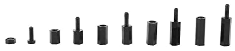

    dann vier kleine löscher, an den seiten gebohrt und mit diesen [Anzeige] kleinen schrauben den zero an der hq camera befestigt. dann das kabel durch das holzbrett gefedelt.
    alternativ kann man aber auch dieses hier fertig kaufen.
    die hq camera und den zero habe ich direkt mit dem stativ winkel [Anzeige] befestigt. das loch, wo man eigentlich den winkel am stativ befestigt, hab ich mit einer holzschraube an meinem holzregal geschraubt.

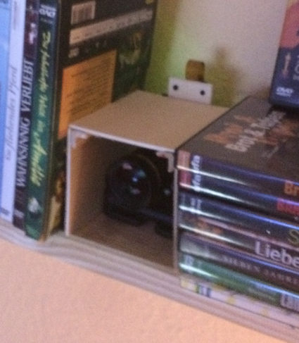

    um die hq camera und den zero von außen zu schützen, habe ich mir einen kleinen offenen holzkasten gebaut. diesen kann ich bei bedarf abnehmen.

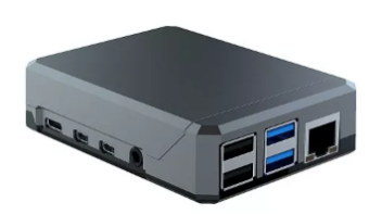

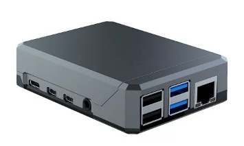

    auch habe ich mir für beide pi’s ein aluminium (argon case) gehäuse gekauft. für eine passive kühlung. somit gibt es keinerlei geräusche. die temperatur liegt so bei rund 50 grad.

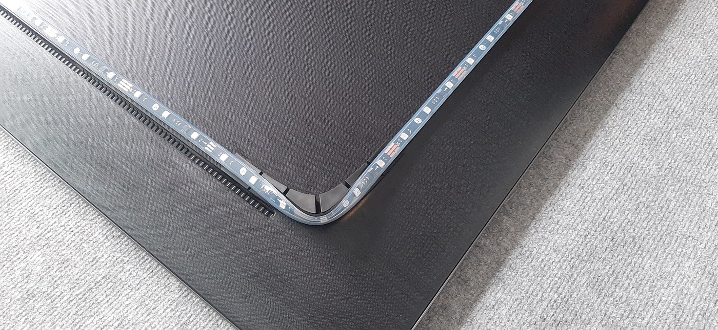

    die led’s [Anzeige] (WS2801) habe ich hinten am tv mit klettverschluss [Anzeige] ( 8m x 20mm) befestigt. um im fall einer defekten led diode, es einfach abzunehmen und die diode auszutauschen. heute würde ich mir dafür ein holzleisten gestell bauen. die leisten schwarz lackieren (acryl) und auch eine klettverbindung am tv schaffen. somit wären die lötkontakte an den led’s sehr viel stabiler. hier eine empfehlung, zwei wirklich gute dokus, wie man das ambilight einrichtet. einmal mit löten und einem ohne löten.

    Mini schrauben Set [Anzeige] 10,29 €

    stand 14.06.2020
    mit dieser doku kann bestimmt jeder was anfagen bzw. sein hyperion projekt a la pi web-cam umsetzten.
    wünsche euch viel spaß!
    viele grüße aus berlin. martin ;)
    ps: anbei eine pdf datei, damit jeder dies auch zu hause für sich nach bauen kann, wenn er möchte.

    Da mein HDFury VRROOM nicht sauber mit der PS5 läuft wollte ich jetzt auch Mal die Kamera Lösung nutzen. Ich hab eigentlich die gleiche Setup bis auf das Hyperion bei mir auf ein Pi3 läuft. Immer wenn ich die zerocam anschließe funktioniert es kurz aber wirklich nur sehr kurz. Danach schmeißt er sie auch irgendwann komplett raus und sie wird mir nicht mehr angezeigt.
    Am Rechner unter Windows läuft die Cam allerdings problemlos.
  • na klar ließt der-kreative noch mit. :)
    wo bzw. an was hast du die deine zerocam angeschlossen?
    an der software von der zerocam kann ich dir allerdings nicht viel helfen, da dieses projekt von jemand anderes gebaut bzw. programmiert wurde wurde. :(
    würde aber versuchen dir trotzdem zu helfen, wenn ich genau wüsste was bei dir genau passiert.
  • hab die HQ PI Cam wie du, die ist an ein Zero angeschlossen. Das Set funktioniert auch am Windows PC.
    Sobald ich die ZeroCam aber am Raspberry PI 3 mit Hyperion anschließe funktioniert es ganz kurz und dann war es das.
    Sie fliegt komplett wieder raus. Wenn ich den Pi3 mit der ZeroCam Boote, dann hängt der PI im Boot.
    Hab schon ein 3A Netzteil probiert so wie die USB Power zu erhöhen, bringt beides nichts.
  • du... ich glaube ein pi 3 ist viel zu schwach. auf kodi 9.2.6 hab ich die webcam mal dran gehängt. webcam bild anzeige mit hyperion und dem media center gleichzeitig hat er nicht geschafft, daher hab ich das auf einen seperaten pi 4 gemacht. die cpu ist übrings auf 100% ^^ aber es funktioniert seit langem sehr stabil. :)
