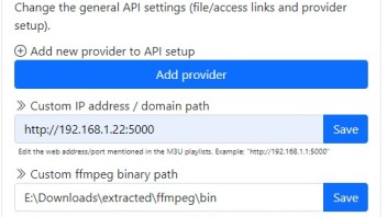

Sobald ich die Custom IP setze wird die channels.m3u nicht richtig generiert (http:// fehlt) und auch die Streams funktionieren nicht mehr (mit http:// und richtiger IP).
Steht denn im Eintrag auch "http://" drin? Es gibt im Text darunter auch ein Beispiel, wie die Adresse angegeben werden muss. Es muss schon die komplette Adresse sein.

ich komme hier leider nicht weiter. Hier mal meine Einstellungen:Mir werden die Sender angezeigt wenn ich die Liste im Browser eingebe. Unter Kodi im Simple-IPTV-Client werden die Sender angezeigt aber ich kann nicht umschalten. Ich bin ratlos.
ffmpeg geht nur mit tvheadend.
@elgreco29 Welche Adresse hast du im IPTV SImple Client angegeben? Auch hier bitte den Link ohne ffmpeg verwenden.
Oh, in der Tat. Mit http:// und Port :5000 (braucht man den Port? Laut Text darunter: ja) ist die Playlist sauber und die Streams funktionieren auch wieder. In den Settings steht aber weiterhin nur "(unchanged)".
Liegt vermutlich daran, dass die Domain im Adressfeld des Browsers mit der Custom IP-Adresse übereinstimmt
- daher "unchanged"
- daher "unchanged"
Das stimmt.
Aber ohne setzen der Custom IP wird mir ja die Playlist mit 127.0.0.1 generiert.
