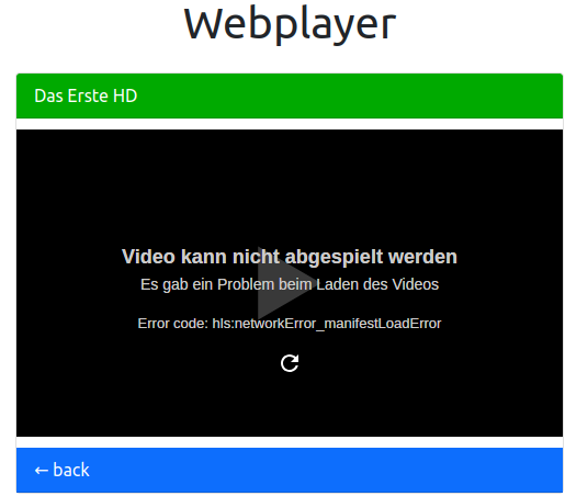

    aktuell habe ich Probleme mit der telerising api. Ich nutze einen zattoo ch ultimate account. Der Login funktioniert laut api Frontend. Ich nutze telerising in einem docker container von DeBaschdi. telerising Version ist 0.13.3. Bis 14.07. mind. hat es funktioniert. Danach hatte ich gestern das erste mal wieder versucht einen Kanal zu sehen (Urlaub dazwischen).
    Telerising Settings: HLS7 / 720p50 / AAC. Server hatte ich bisher auf AUTO.
    Habe nun mal alle CH Server manuelle ohne Erfolg getestet. Im Zattoo Frontend laufen die Sender allerdings.
    Der telerising Webplayer meldet: hls:networkError_manifestLoadError [1]
    In der exceptions.txt habe ich keinen aktuellen Eintrag.

    172.23.0.4 - - [28/Jul/2024 12:16:38] "GET /api/zch/live/ard.m3u8?player=true HTTP/1.1" 200 -
    192.168.10.5 - - [28/Jul/2024 12:16:38] "GET /play/tv.html?url=http://172.23.0.4:5000/api/zch/live/a…Das+Erste+HD%0A HTTP/1.1" 200 -

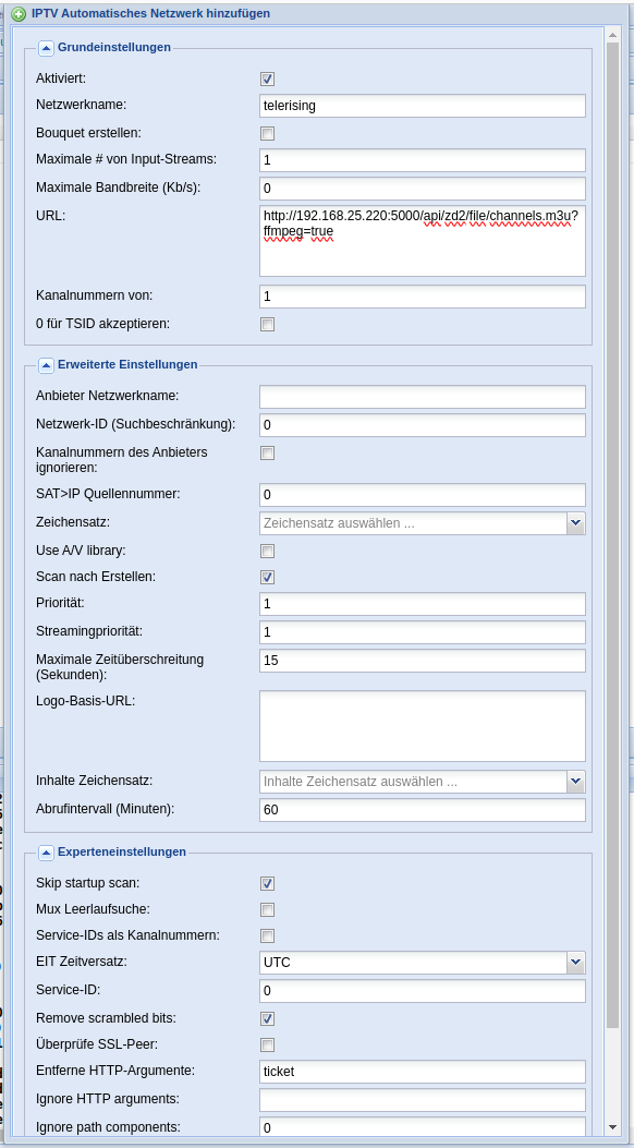

  • Danke für deine Ideen, ich habe das mal ausprobiert:
    Aus der m3u von Telerising habe ich folgende URL für das ZDF bekommen: http://telerising:5000/api/zd2/live/zdf Das mit ffprobe liefert
    Bei deinem Beispiel habe ich gesehen, dass an dem Link noch eine Endung dranhängt, daher habe ich die Option "Enable ".m3u8"/".mpd" link extension" in den Einstellungen von Teelrising aktiviert. Der Link für das ZDF ist dann http://telerising:5000/api/zd2/live/zdf.m3u8 der Output von ffprobe sieht dann schon besser aus:
    Die Playlist von Telerising mit ?ffmpeg=true liefert dann folgenden "Link" für Das Erste pipe://ffmpeg -loglevel fatal -re -i "http://192.168.25.220:5000/api/zd2/live/das_erste_de.m3u8" -ignore_unknown -map 0:0 -map 0:1 -map 0:2? -map 0:3? -map 0:4? -c:a:0 copy -c:a:1 copy -c:v copy -c:s copy -f mpegts -metadata service_name="Das Erste HD" pipe:1. Der entsprechechende ffmpeg Befehl darin ausgeführt schreibt mir auch mein Terminal mit zufälligen Zeichen zu, ich gehe also mal davon aus, dass das ein Stream ist.
    Wenn ich also folgenden Playlist-Link in TVHeadend schiebe, sollte es funktionieren: http://192.168.25.220:5000/api/zd2/file/favorites.m3u?ffmpeg=true (hab es mal nur mit den Favouriten gemacht, damit das scannen schneller geht). Das läuft erfolgreich durch. Danke!!
    TLDR: Die Option "Enable ".m3u8"/".mpd" link extension" in Teelrising aktivieren.
