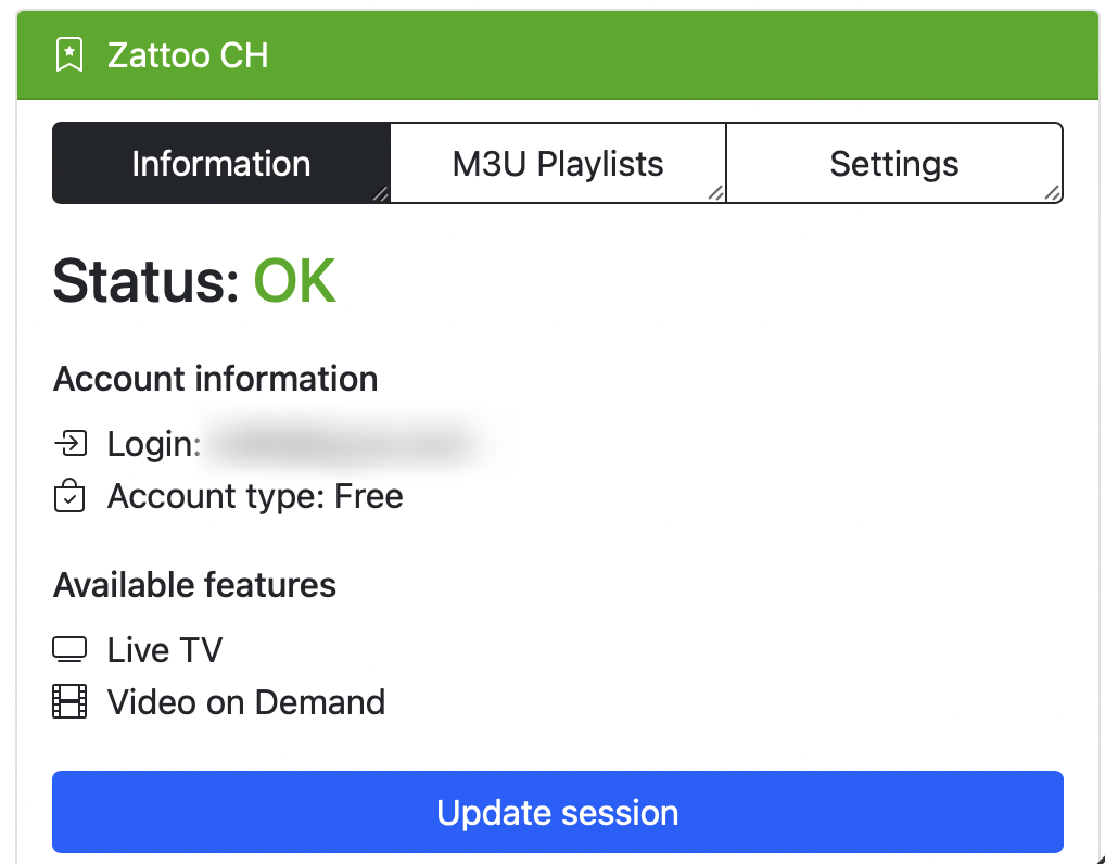

Mein Zattoo Ultimate Account wird als Free angezeigt? Ist das nur ein anzeige Fehler oder muss ich das irgendwo ändern (bin eingeloggt)?
Kann mir wer sagen wie ich das am besten einrichten soll/muss.
Ich nutze Ubuntu Server als OS, habe Zattoo Ultimate und will das mittels Telerising Api (mein Acc wird als Free angezeigt?) in meinen Jellyfin Server speisen allerdings wenn ich das direkt mache habe ich keinen Ton und wenn ich versuche das über XteVe zu machen ist der Client nicht mit den Medien kompatibel. Was muss ich da jetzt in der Api und in XteVe einstellen und woher bekomme ich einen Zattoo XML file?Mfg
Das ist bei mir auch der Fall.
Bei mir steht nach wie vor Ultimate mit meinem 2 Monats-Testabo.
Nur zur info: Ich habe ein Premium Abo beim CH Zattoo.
Ich denke es ist ein Anzeige Fehler, ich konnte PW eingeben und es gab keinen error, ebenfalls den Jugendschutz PIN ohne Probleme.Allerdings ist die datei:recordings.m3u leer mit dem Inhalt: "PVR is unavailable in this setup" ich habe aber dutzende filme aufgenommen. Weiss jetzt nicht wie das zu interpretieren ist ?

Nur zur info: Ich habe ein Premium Abo beim CH Zattoo.Ich denke es ist ein Anzeige Fehler, ich konnte PW eingeben und es gab keinen error, ebenfalls den Jugendschutz PIN ohne Probleme.

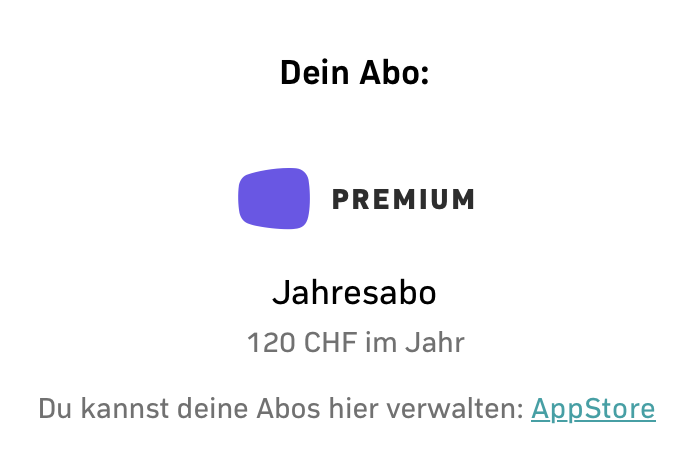

Ansonsten benötige ich bitte den Inhalt der Session-Daten, daraus bezieht das Skript die Infos. Scheinbar hat Zattoo etwas an den Abo-Bezeichnungen geändert, oder es hatte bislang scheinbar niemand ein Premium-Jahresabo. Im Browser in den Dev-Tools die folgende URL prüfen.
https://zattoo.com/zapi/v2/account/login
Wahrscheinlich erkennt Telerising nicht, dass es sich um ein Premium Jahresabo handelt welches über den Apple AppStore gekauft wurde weil die eine andere "ID" bekommen als reguläre Abos?

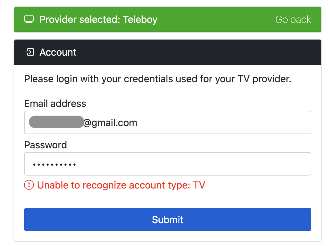

Hallo, erstmal vielen Dank - ein geiles Tool. Leide bekomme ich bei Teleboy mit meinem premium account folgende Fehlermeldung:
Unable to recognize account type: TV
Es funktioniert ohne login, aber wollte meinen account nutzen.
Hier genau das Gleiche: Vorher gab es bei Teleboy noch die folgenden Abos: Plus, Comfort, Max. Jetzt gibt es neben Free scheinbar nur noch Teleboy TV.

Und eine zusätzliche info -> @appleshooter, er hat tatsächlich recht, ich habe mein Konto über den Apple AppStore gebucht.
Lieber Gruss
Habe mich zuerst bei Zattoo eingeloggt damit ich alle Cookies bekomme (weiss nicht ob das wichtig ist - aber habs gemacht) dann den Befehl eingegeben.
Rückmeldung: {"http_status":404,"internal_code":1,"message":"Invalid path or HTTP method","success":false}Und eine zusätzliche info -> @appleshooter, er hat tatsächlich recht, ich habe mein Konto über den Apple AppStore gebucht.
