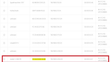

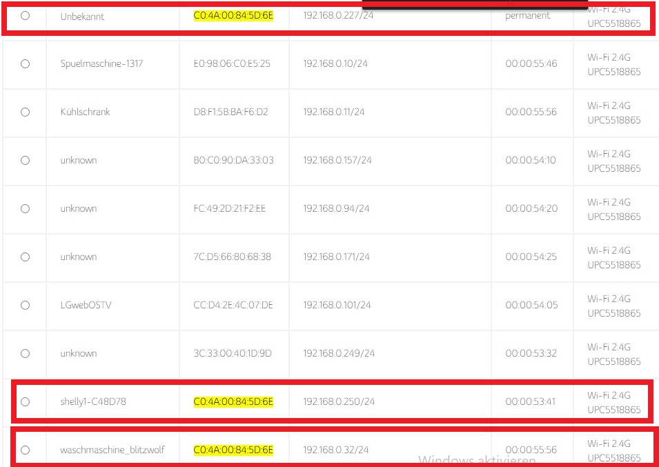

  • so ich hatte angefangen meinen geräten, zb den shellys feste ips im HAUPT router zu vergeben, das merkwürdige ist aber ich habe 4 Geräte mit der selben MAC adresse, und ich dachte das wäre unmöglich?
    der neue ist noch nicht dran, habe den noch abgeklemmt.
  • Najo das ist schon fast unmöglich, es sei denn du hast die Firmware gecloned nach einem Brick.

    ich weiß, ist auf dem Laptop [ag] .
    also dein Hinweis war schon richtig, aber das ist mein Repeater im Keller, für den Shelly (Garage) und die Blitzwolf Steckdose (Waschmaschine). [dz] [cl]
    ich finde das sehr verwirrend das die Geräte keine Namen haben in meinem Router. Aber es sind zwei Geräte mit dem unteren Repeater verbunden.
