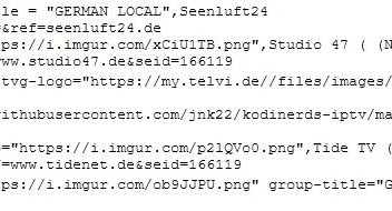

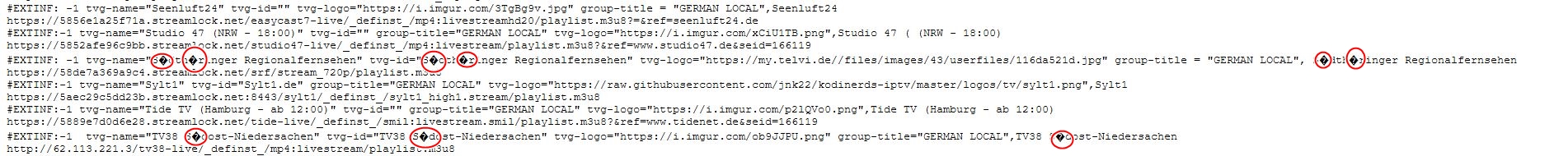

@Emsbuerener ich möchte dich darauf aufmerksam machen, dass einige deiner Playlisten berichtigt werden sollten, da dort ein nicht passender Zeichensatz drin vorkommt, den einige Programme als Fehler interpretieren könnten und somit die Liste dann nicht geladen wird.
Siehe Screenshot im Anhang.
Danke.
Scheinbar wurde für die Datei ein falsches Encoding-Format benutzt. Chrome liest die Daten immer als UTF-8 ein, dadurch kommt es dann zu diesen Fehlern. Daher sollte man beim Speichern immer darauf achten, dass UTF-8 verwendet wird.

Hi Publish3r,
danke für die Info. Wundert mich jetzt, eigentlich sind alle Files als UTF-8 gespeichert. Ich werde es aber noch mal überprüfen. Nutze dafür ja Notepad++.

Mir ist es auf jeden Fall in der kompletten Playlist aufgefallen, ob die anderen einzelnen betroffen sind, habe ich jetzt nicht überprüft.
Habs eben geprüft, war tatsächlich in Ansii gespeichert... nun ist die M3U im UTF-8 Format. Danke, dass du mich darauf aufmerksam gemacht hast. Wer in Kodi die deutsche Sprache nutzt, hat ja kein Problem damit. Bei anderen Sprachen bzw. Zeichensätzen gibt es dann Probs.
Die Gesamtliste wird ja aus den einzelnen M3U´s mittels IPTV-Merge generiert.
Ich mach gleich nen Update bei Github.

Du nutzt ja auch den deutschen Zeichensatz. Da ist das egal ob ANSI oder UTF-8. Wer aber nen anderen Zeichensatz eingestellt hat, hat dann Probleme... wirre Zeichen und etc. Habs aber eben korrigiert.
