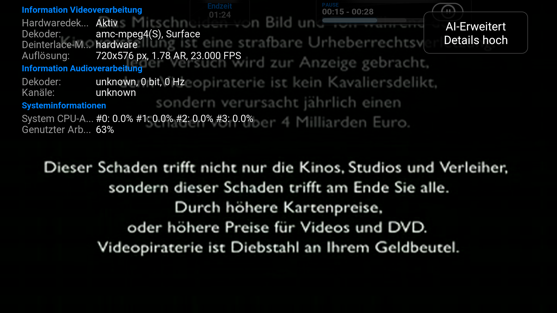

  • Also, gerade die Shield am 4k Fernseher angeschlossen und nochmal die Auflösungen entsprechend angepasst: bei SD-Material via Kodi (Quelle Magenta TV) in 576p verweigert sich das AI upscaling ("nicht unterstützter Inhalt") wie auch schon vorher am FHD Monitor. Bei den öffentlich rechtlichen in HD (720p) geht es aber...
    ... Jemand ne Idee?

  • Also ich für meinen Teil bin mittlerweile vollständig verwirrt was AI upscaling angeht. Die Shield sagt bei 576p (Magenta TV Stream > TVHeadend > Kodi) immer noch "nicht unterstützt". Und bei 1080p Material aus Kodi oder Prime meint die Shield upscaling wäre nicht nötig.
    Kann das Thema vielleicht bitte mal jemand (evtl auch außerhalb dieses Threads) verständlich zusammenfassen?
    Hat die EDID des Displays evtl auch Einfluss? Da sagt mein Sony an dem HDMI nämlich scheinbar bei 720p50 wäre nach unten hin Schluss. Aber warum sollte das so sein, wenn ich doch die Shield auf 4k skalieren lassen will?

    der inhalt des streams ist 576p, wenn du die whitelist und das automatische wechseln der auflösung deaktiviert hast, ist die aktuelle auflösung am TV eine 4k auflösung, sofern es ein 4k tv ist, oder halt 1080p wenn es ein 1080p tv ist.
    ich habe auch einen sony, 720p ist die nidedrigste auflösung die man für externe geräte beim sony nutzen kann. da du ja sony hast, während du tv schaust, drück mal auf die info taste, da sollte eigentlich, sofern das umschalten nicht aktiviert hast, 3840x2160p stehen. wenn du jetzt die skalierung vom tv oder shield testen willst. ohne groß einstellungen zu machen, einmal dicker runder knopf an der fernbedieunung drücken, dann aufs zahnrädchen, dann auf select resolution und mal zb 1080p@50hz oder 1280x720@50hz - ich sehe dort einen unterschied um so niedriger bzw um so näher man die wiedergebende auflösung rankommt. (sollten dort keine bzw nur 4k auflösungen stehen, musst du sie leider doch in der whitelist freigeben bzw aktivieren.
    zum thema ai upscaling habe ich noch folgendes gefunden: was damit bedeuten würde 576p ist nicht für ai upscaling freigeschaltet und es wird das standard upscaling der shield verwendet
    The impressive, AI-powered 4K upscaling feature of the 2019 Shield TV and Shield TV Pro will now work with 360p and 1440p content in addition to the 720p and 1080p resolutions that it supported before. (The Pro model can now upscale 60fps content, which should prove handy for sports.)
    wer den qualitativen unterschied zum shield upscaling und tv upscaling sehen will, schaue sich den shield homescreen mit einer 4k auflösung an (shield benutzeroberfläche wird in 1080p ausgegeben) und stelle dann mal die shield auf 1080p und schaue sich dann nochmal den homescreen der shield an (tv macht das upscaling)
    das ist auch mit der grund warum sich viele leute beschweren, dass der homescreen verschwommen wirkt, ebenso wie menus der nativen apps, die werden alle nämlich nur in 1080p gerendert
