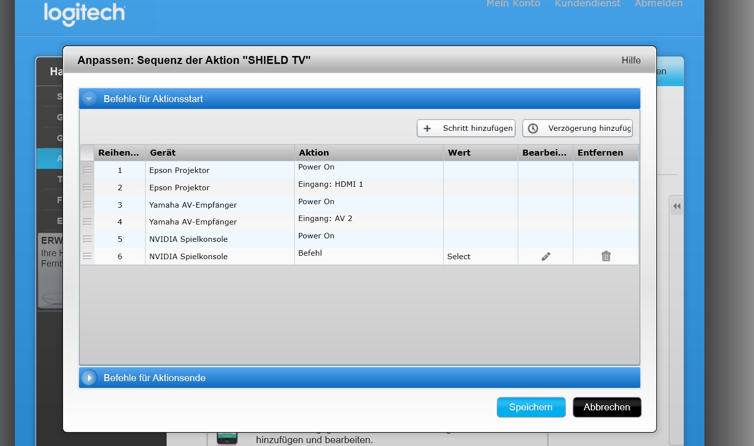

  • So schaut mein Shield Start aus ;)
    du rufst in deinem Beispiel nur die App Übersicht auf, beendest aber nicht deine IPTV App, (direction down, select fehlen da noch nach home, home)
    deshalb wird die beim Aktionswechsel wieder mit select aufgerufen, wenn ich das im Video richtig erkannt habe.
    LG
    Xav
    3 Mal editiert, zuletzt von Xav (6. Januar 2021 um 10:07)

  • @Xav bei deinen schritten schaltet es ja einfach nur alles an und danach startet wohl deine select aktion dann eben kodi, oder eben die app, die als erstes angewählt ist, ne?
    das hast du richtig erkannt. aber wieso öffnet es bei mir die app übersicht? wenn ich mit der original fb zwei mal home drück, komme ich beim ersten drücken ins hauptmenü von der shield und beim zweiten mal drücken dann auf die erste app. und genau von da aus will ich dann mit den schritten weiter machen, um so die ganzen apps zu starten. aber es dürfte doch einfach nicht in die app übersicht gehen?! wie gesagt, mit der original fb passiert das ja auch net. das geht nur, wenn ich schnell doppelt auf den kreis drücke (home-taste).
    um den schnellen doppel-druck zu vermeiden, habe ich ja eben extra mal ne übertriebene 5-sec-pause eingebaut. trotzdem ist es so, wie wenn es beim 1x ausführen einen schnellen doppel-drücker macht.

  • Doppel Home ist immer die App Übersicht zum Beenden einer App mit runter und ok.
    Probier es mal mit nur einmal Home und dann rechts und ok.
    Bei der 2019er gibt es doch Direkt Tasten für Prime, evtl diese mal für die Aktion auswählen.
