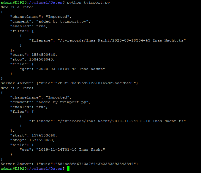

  • Du kannst das Pythonskript einfach anpassen, um die fertige URL in die Console zu bekommen.
    Dazu musst du eine Zeile einfügen.
    api_string = url + json.dumps(new_mask)
        filehandle = urllib.urlopen(api_string)
    Wird zu:
        print(api_string)
    Einfach mal ausprobieren.

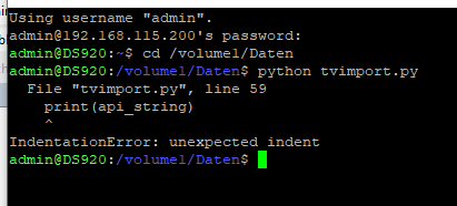

  • Du hast einen indentation Error. Das passiert auch den Profis immer wieder beimkopieren von Code.
    Du musst schauen, dass die neue Zeile genauso weit eingerückt ist, wie der Rest dieses Blocks. Und zwar mit den gleichen Zeichen. Wenn die andern Zeilenmit vier Leerzeichen eingerückt sind, dann muss diese Zeile auch mit vier Leerzeichen eingerückt sein. Wenn es Tabs sind, dann Tabs ;).
  • Ah, sorry habe extra Notepad genutzt.
    Hast Recht war eingerückt.

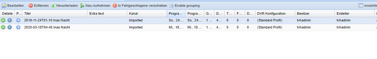

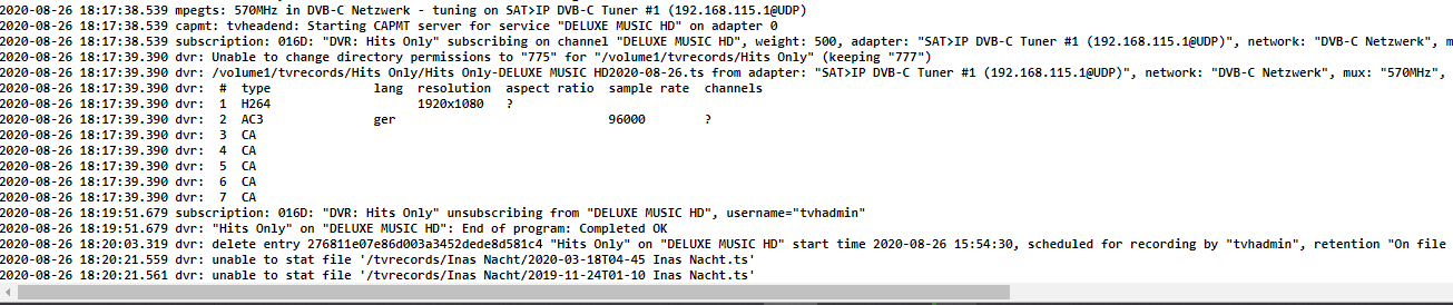

    Beim Auslösen des scripts wurde ein Code ausgegeben und auch eine Aufnahme in tvh eingetragen, allerdings als glöscht.
    Und es wird immer nur die Datei vom 18.03.2020 ausgewiesen. Aber ich denke wir sind kurz davor ...

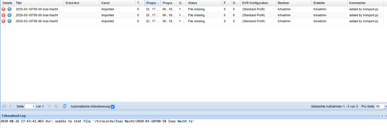

  • Hmm anscheinend hast du dein Problem mit der Api irgendwie gelöst.
    Dass die eine Sendung dreimal drin ist, würde für mich bedeuten, du hast das Skript drei mal ausgeführt. Der legt immer wieder eins an.
    Da steht ja File Missing. Deswegen wird es vermutlich als gelöscht angezeigt. Das bedeutet ais meiner Sicht, TVH kann mit dem Pfad nichts anfangen.
    Was ist im TVH denn als Pfad für die Aufnahmen eingestellt?

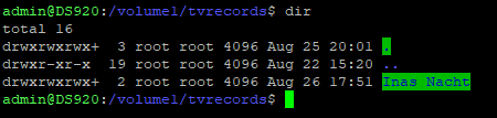

  • /volume1/tvrecords
    und dort landen auch die Aufnahmen wenn ich jetzt was aufnehmen lasse
    .. und dort habe ich auch die alten Aufnahmen reinkopiert.

  • Ich sehe das Problem, nur die Ursache noch nicht.
    Deine Datei hat den Pfad /volume1/tvrecords/Inas Nacht/xxx.ts.
    Das Skript schickt als Ort aber /tvrecords/Inas Nacht/xxx.ts.
    Wie das zustande kommt, kann ich nicht verstehen. Was steht denn bei dir ganz aktuell als Variable für recdir?
  • recdir = "/volume1/tvrecords/"

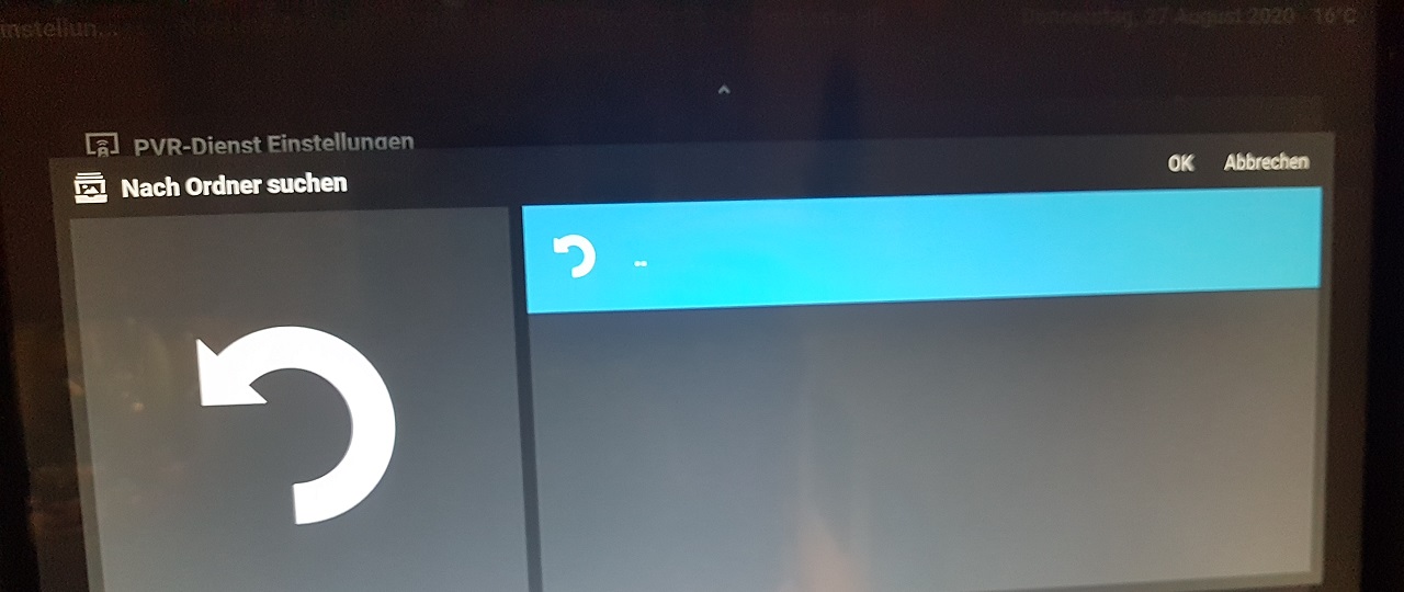

    Nun wollte ich die Logos ja auch im Clienten sehen (libreelec).
    Leider kann ich irgendwie nicht die Links in der Kodi-Config auf den Netzwerkordner setzen.
    Ich muß doch die DS im Netzwerk finden - oder manuell per Tastatur oder FB den link eintragen können - steh mal wieder aufm Schlauch.
    Muß man irgenwie lange auf eine Taste drücken um dort den Netzwerkpfad einzutragen?
    Oder gibts via Netzwerk einen Zugriff auf die Kodi-Config oder ein Web-Tool mit dem man bequem übers Netzwerk den Kodi-Clienten einrichten kann?
