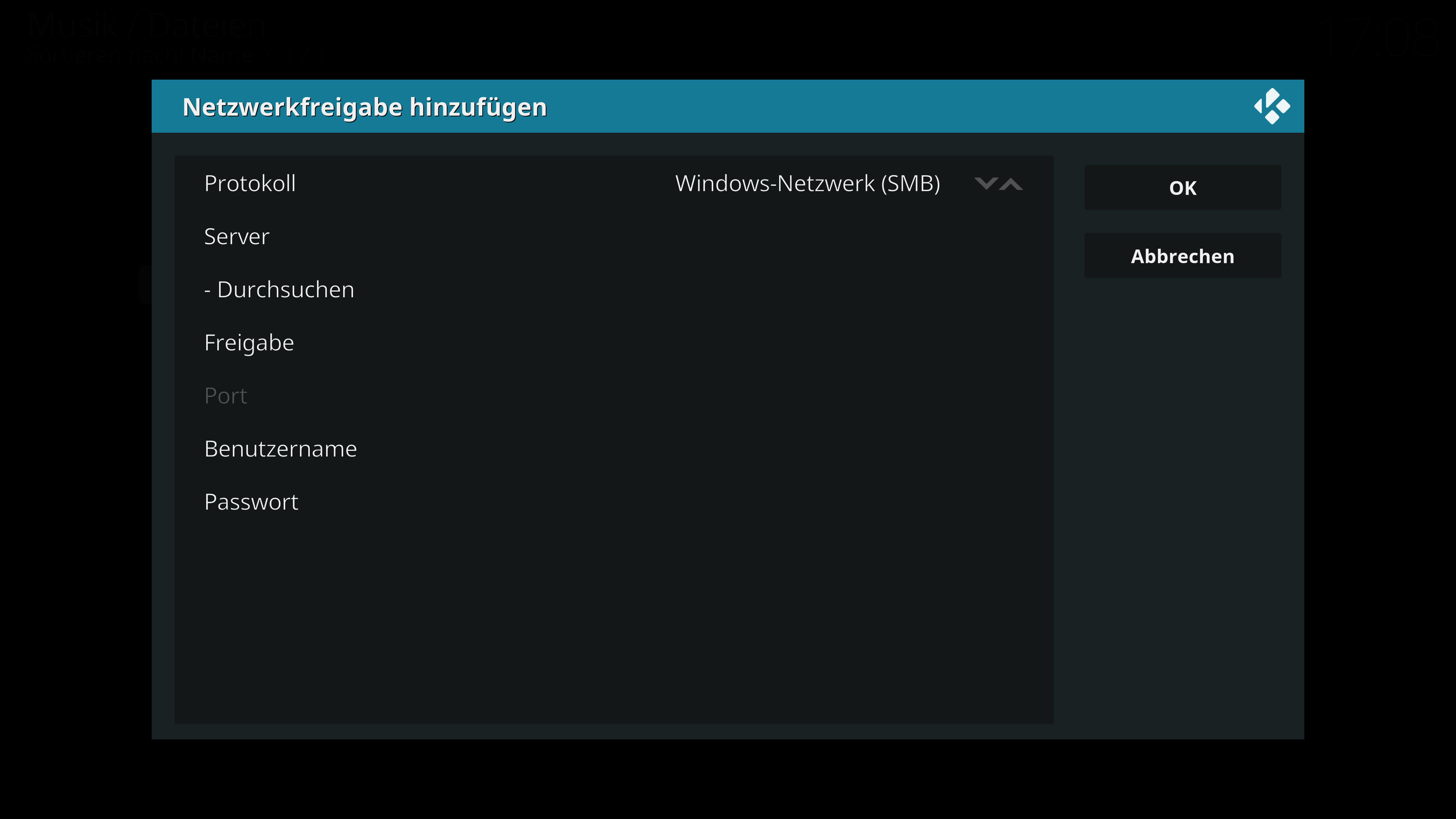

    Hast du zudem - falls du das Addon "Nativ" benutzt - die Netzwerkanmeldeinformationen für deinen Server hinzugefügt?
  • Was muss ich da nochmal einstellen, bzw. wo?
    Was meinst du mit Netzwerkanmeldeinformationen?
    Die Zugangsdaten zu deiner NAS/Speicherfreigabe. Falls Du wirklich den Nativen Modus nutzt.
  • Hi!
    Und wie trage ich dann da Nutzername+Passwort (für Samba) ein?
