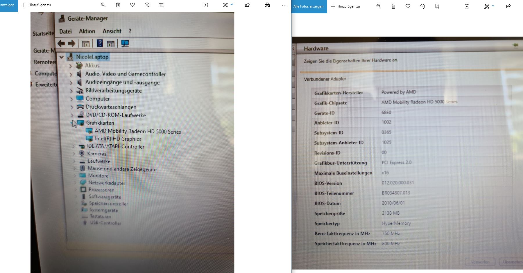

    es handelt sich um diesen laptop: acer aspire 3820tg (gibt wohl mehrere modelle...es ist der mit einer ati bzw amd grafikkarte)
    windows und treiber usw ist alles up2date.
    ich habe versucht über die amd seite dieses automatische erkennungstool zu benutzen. dieses sollte eigentlich die grafikkarte erkennen und den richtigen treiber nehmen. leider bekomme ich einen fehler...
    "Error 1114 - Eine DLL-Initionalisierungsroutine ist fehlgeschlagen." Die Energie-Einstellungen der Grafikkarte auf dem Computersystem sind nicht kompatibel mit der Anwendung.

  • ja, es wird ein zweiter bildschirm angezeigt. aber nicht richtig. also er wird nicht als samsung tv erkannt, wie es bei meinem eigenen laptop der fall ist. manchmal kann ich auch bei display erkennen, oder wie das heißt nur
    1|2 auswählen, stats die 1 auf dem hauptmonitor und die 2 auf dem zweitmonitor.
    also es is ganz seltsam...wie wenn die kommunikation gestört wäre. hdmi port/treiber... kabel hab ich schon getestet bzw. ausgetauscht. beide kabel gehn an MEINEM laptop.
    mich macht das iwie stutzig mit den energie-einstellungen und der grafikkarte. bzw. mit den zwei. so wie ich das sehe, ist das ne "onboard" graka vom cpu und wenn diese es nicht mehr packt, schaltet sich die andere von ati/amd dazu. mit win7 klappte das wohl, mit win10 plötzlich nicht mehr? kann ich mir nich vorstellen. muss auch dazu sagen, ich habe nachträglich den ati treiber installiert, weil es vorher nicht mit dem windows-eigenen geklappt hat.
    gebracht hat es halt nix :p

  • Deaktiviere mal eine der beiden Grakas und schaue wie sich das verhält.
    Nvidia Shield TV Pro
  • schon versucht. wenn ich eine davon deaktiviere, dann wird der bildschirm mega dunkel und man sieht fast gar nix. hab mit glück wieder die deaktivierte aktivieren können. auch im bios hab ich geguckt, ob man evntl. die cpu graka abschalten kann.

  • Welche Treiberversion hast du für die AMD GRaka installiert? Die aktuellste von der Acer Seite? 8.771.1
  • @justray2k jap genau den. also vorher hatte ich einen von der amd seite genommen. eben nochmal alles deinstalliert und dann den von der acer seite genommen. hat genau den selben effekt. :(

  • Tante Google sagt, das Problem ist alt und bekannt.
    Das Umschalten zwischen den Grafikchips, bei Akku- / Netzbetrieb muß der Treiber regeln, das OS alleine kann das nicht - daher die Fehlermeldung zu den Energieeinstellungen.
    Das Problem ist schlicht, dass Acer nie einen Windows 10 Treiber für den Laptop geliefert hat.
    Der originale AMD-Mobility-Treiber kann es wohl in Verbindung mit der Intel GPU auch nicht.
    Das ist die einzige "Erfolgsmeldung" die ich gefunden habe: (sonst gab es nie eine "Auflösung")
    https://www.nickles.de/forum/windows-…-539163011.html
    (Alte Treiber-Komponenten müssen komplett - per Tool - vor einer Neuinstallation entfernt werden !)
    Ansonsten bleibt nur als "Würgaround":
    - dedizierte Grafik (AMD) im Bios abschalten
    - eventuell hilft es den Laptop immer im Akkubetrieb zu starten, und nach dem Verbinden des Netzkabels, die AMD Grafik zu aktivieren.
