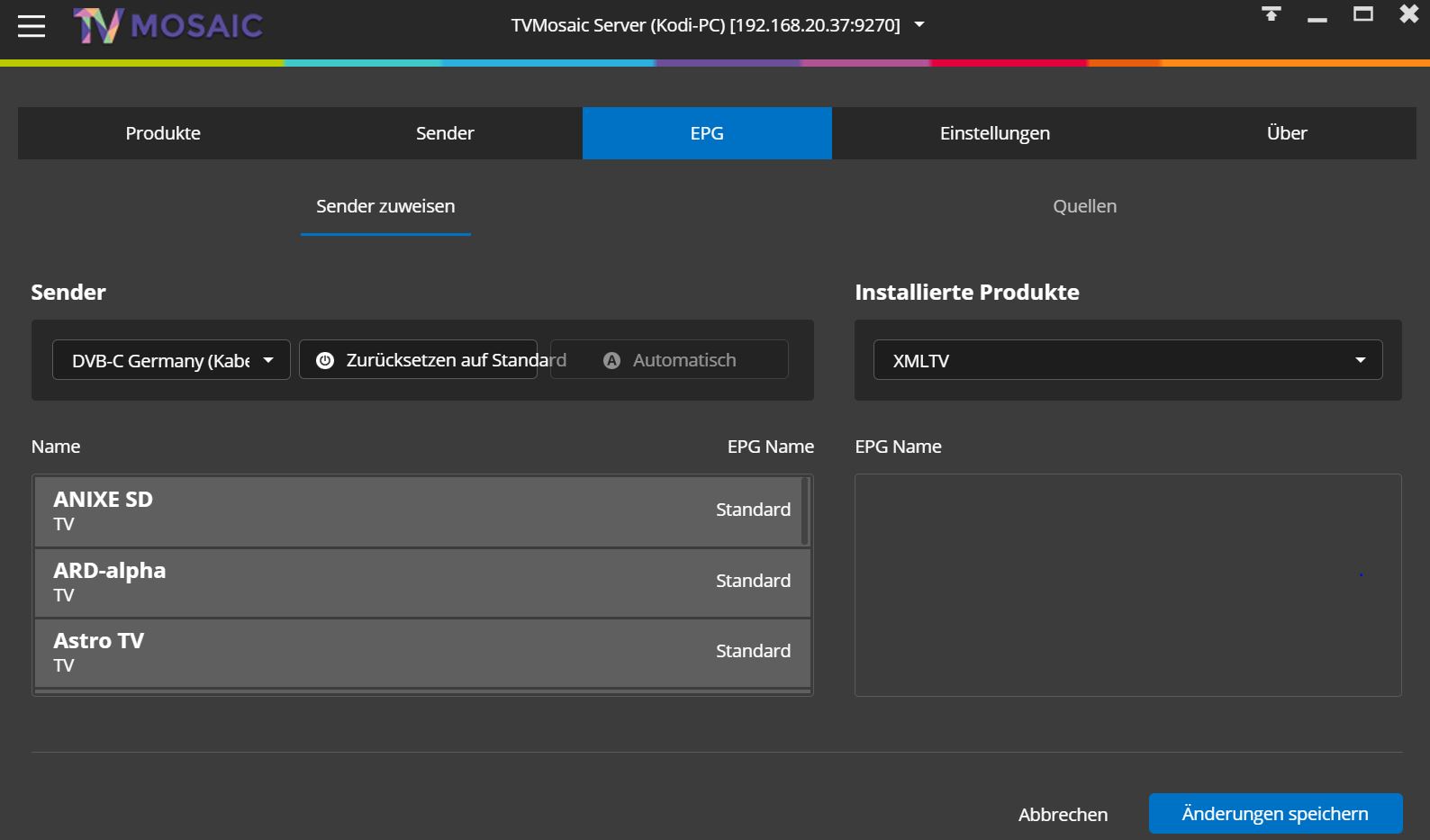

    Bin da nicht Sicher. Ich habe einen Screenshot angehängt. Ich sehe jetzt keine EPG Daten mehr, weder in Kodi noch im TVM Viewer. Ich kann es nicht richtig bewerten um den Fehler einzukreisen. Danke auch für den Hinweis für EPG Grabber, der mich schon sehr interessiert. Allerdings bin ich zu lange aus dem Geschäft und finde schon mal gar nicht wo und wie ich den installieren soll, bzw. herunterladen soll. Vorher gibt's kein Bier. :)

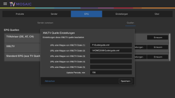

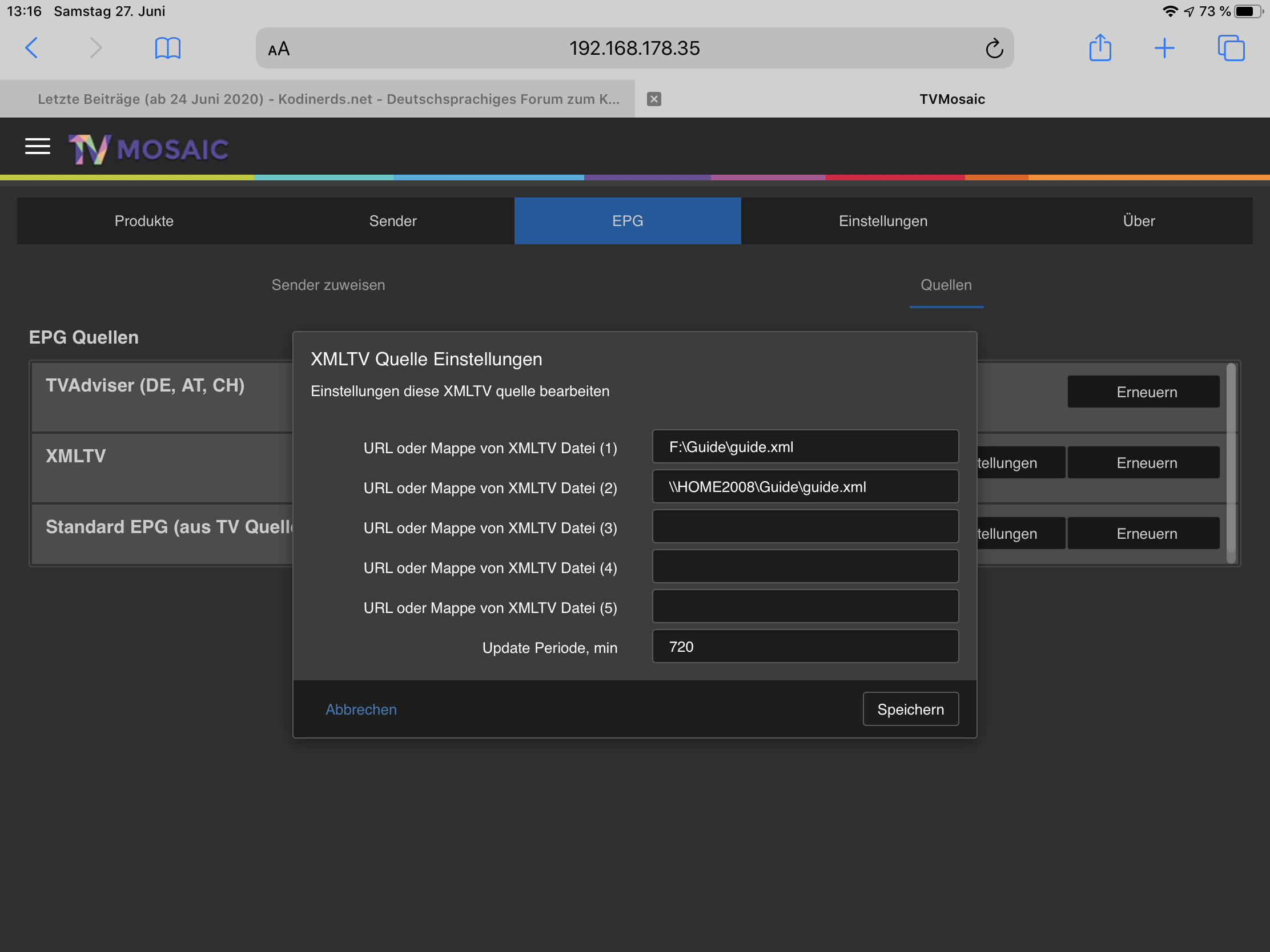

    In Kodi das Addon installieren, festlegen, wo die Guide.xml liegt. Dann in TVM unter Quellen den Pfad zur XML eintragen. Du nutzt noch einen HTPC, oder was? Dann sollte der Pfad ja lokal sein?
  • Sieht bei mir so aus: Habe das auf dem Server unter Windows laufen.

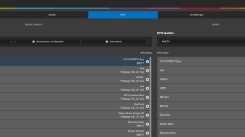

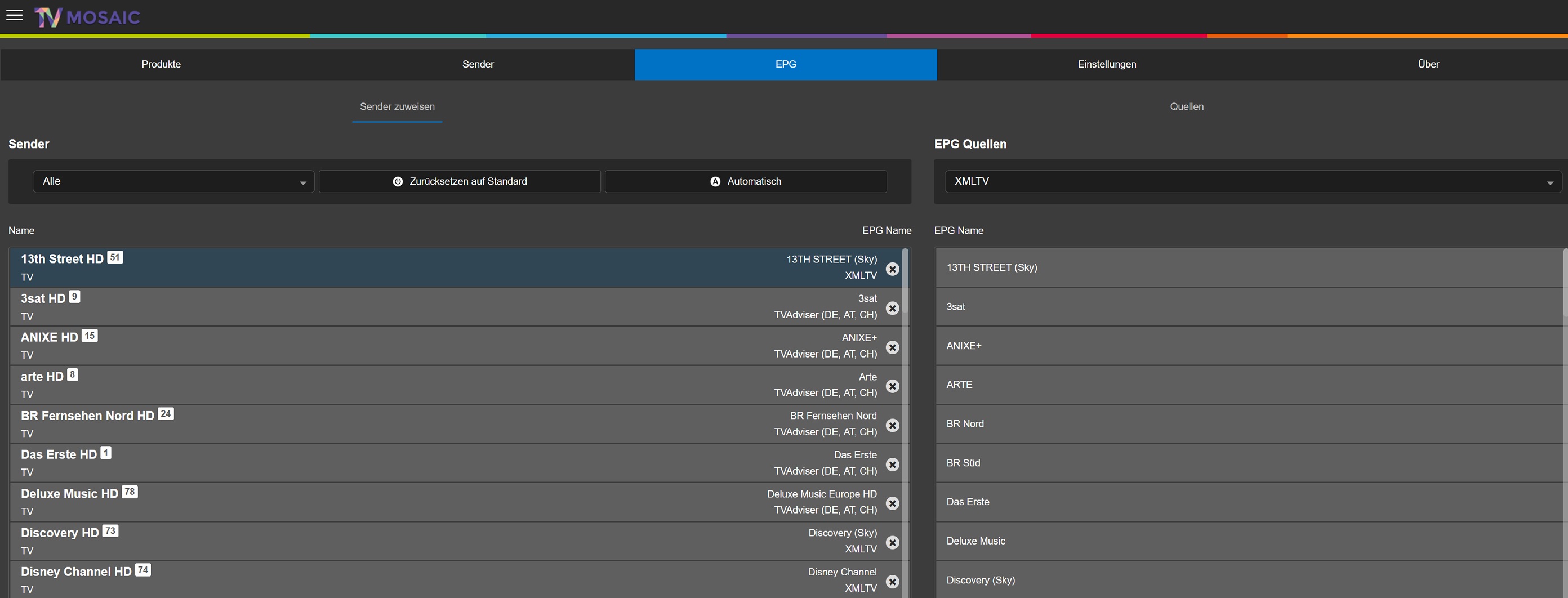

  • Hast du den Pfad in TVM korrekt drin(siehe mein Bild oben)? Dann mal bei EPG die neue Guide.xml wählen, und unter EPG/Quellen auf erneuern gehen. Dauert einen Augenblick. Danach wieder auf EPG/Sender zuweisen gehen. Da dann rechts die neue xml wählen. Nun solltest du rechts alle Sender sehen. Solange da kein Sender steht, kein EPG und es ist noch irgendwo etwas falsch.
  • Der Pfad ist richtig und ich sehe rechts die Liste der Sender. Mit Automatik wurden auch viele EPG Daten zu den Sendern links gemappt.
    Trotz mehrerer Versuche und auch Wartezeiten, habe ich kein EPG zustande gebracht, weder im TV Mosaik Viewer noch in Kodi.
