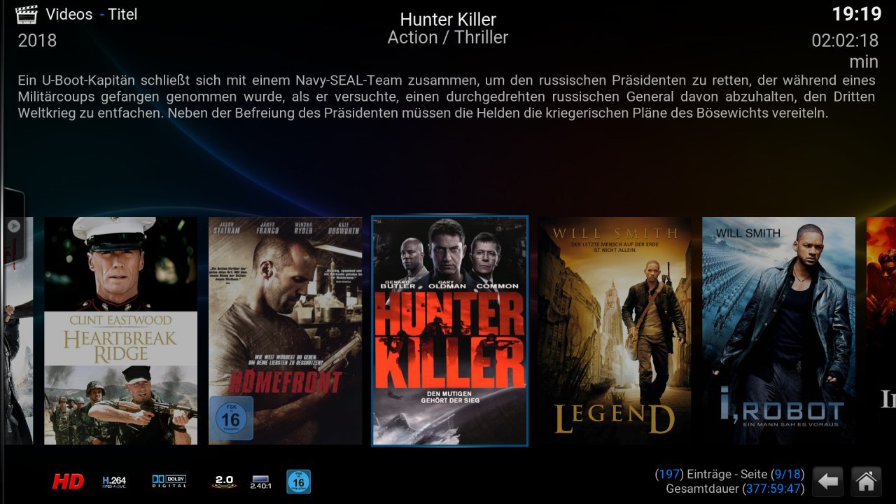

Hallo ich möchte in Standard Skin Confluence mir die Fsk Logos anzeigen lassen benen den Media Flags. Hab schon einiges probiert komme aber irgendwie nicht zum gewünschten Erfolg. Kleine Hilfe Stellung wäre ganz gut
Wo ist denn Confluence noch "Standard"? Der ist schon sehr sehr lange kein Standard-Skin mehr.
https://github.com/xbmc/skin.conf…cludes.xml#L513
Das sollte dir aber helfen
Wisse aber, dass das nicht die deutschen FSK-Logos sind: https://github.com/xbmc/skin.conf…lagging/ratings
Deutsche FSK logos (wenn man möchte auch farbig) gibt es im Transparency Skin: FSK Angabe
Das lässt sich natürlich auf jeden anderen Skin übertragen.
Die FSK Logos sind in der Textures.xbt gespeichert, man kann aber auch eigene icons (deutsche FSK Logos) anzeigen lassen. -
Ich schau mal ob ich das hinbekomme.
Die passenden FSK Logos (fsk0.png -> fsk18.png) gibt es hier:Transparency - rating
Ob das Design jetzt für Confluence passt, kann ich nicht sagen.
Die FSK Logos sind alle erstmal weiß aber wie schon geschrieben, das kann man ändern. -
Das was ich dir verlinkt habe, deutet ganz einfach darauf hin, dass ein bestimmter String im Dateinamen oder im Pfad enthalten sein muss.
Siehe auch: https://kodi.wiki/view/Media_flags#Media_source
Dachte, dass dir als Skinner die Links zum Github schon helfen würden.
Na so viel verstehe ich ja von der Materie nun auch noch nicht such mir viel zusammen. Das ist wieder für mich Neuland. Werde mich aber schon durchforsten. Und hier ist ja nicht nur eine xml die geändert werden muss.
So Habs gefunden past doch viel besser mit den neuen Icons
