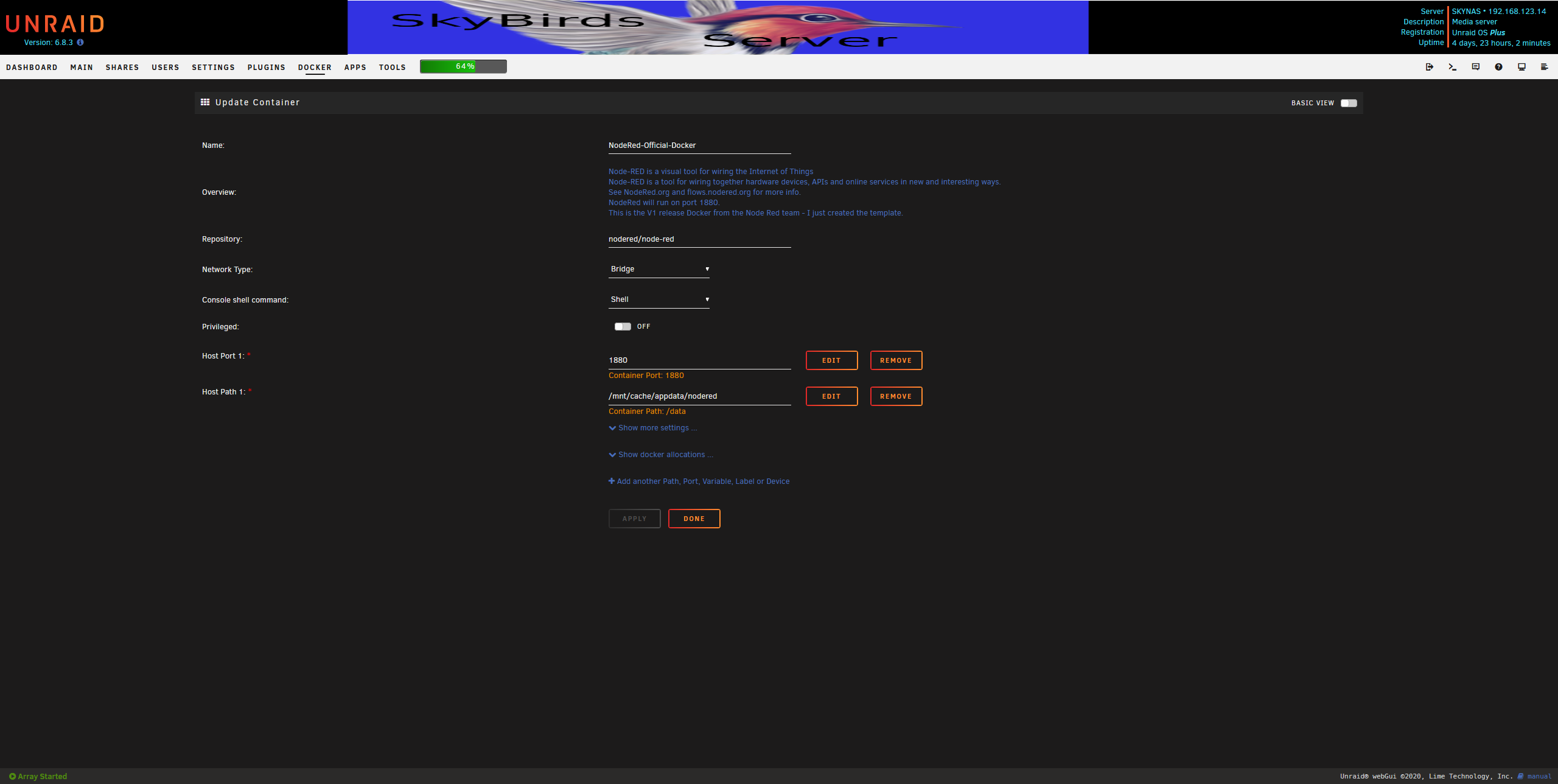

    1. Node Red als Docker
    [xattach=43422]Einstellungen im Unraid Interface[/xattach]

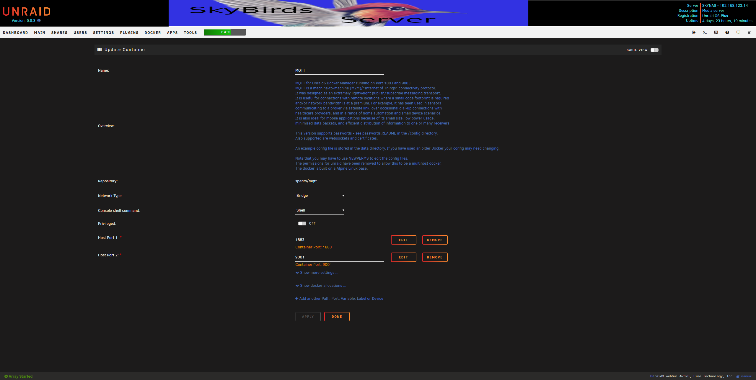

    1a. MQTT Docker als Server
    [xattach=43424]Einstellungen im Unraid Interface[/xattach]

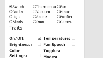

    3. Account hier als gbridge Ersatz: https://googlehome.hardill.me.uk/register

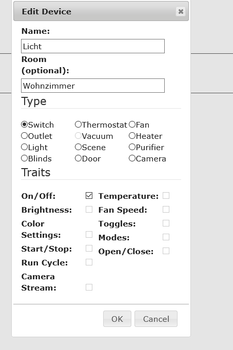

    4. Device erstellen dort:
    [xattach=43423]Einstellung für eine Tasmota Steckdose[/xattach]

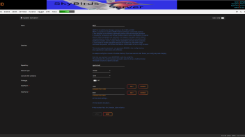

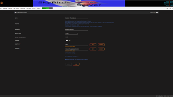

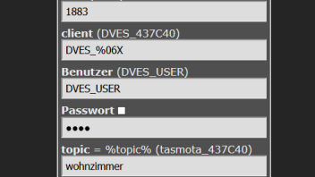

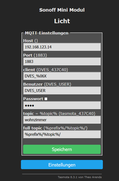

    [h2]Einstellungen in Tasmota[/h2]
    Ich hab nun eine einfache Sonoff Basic genommen, die kann nur an und aus.
    Als erstes richtet man dort die MQTT Verbindung ein.
    [xattach=43426]Unter Wohnzimmer ist hier das Licht zu erreichen, zusätzlich ist oben noch der Server angegeben[/xattach]
    Das wars da praktisch schon.

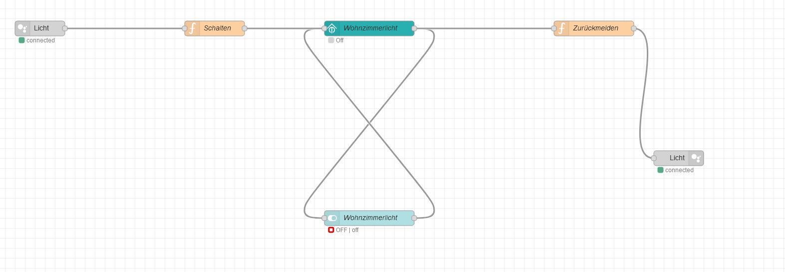

    [h2]Flow erstellen in Node Red[/h2]
    So jetzt wirds ein wenig kompliziert.
    In meinem Beispiel hab ich vorne den Google Home als Input. Die erste Funktion wandelt das nun in einen Schaltbefehl um. Dann kommt der Tasmota Schalter - zu dem parallel noch ein Switch Element fürs Dashboard ist.
    Und dann noch eine Funktion die, falls man den Schalter ohne Google Home umstellt übers Dashboard die Sache an Google Home meldet.

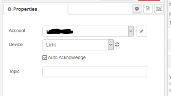

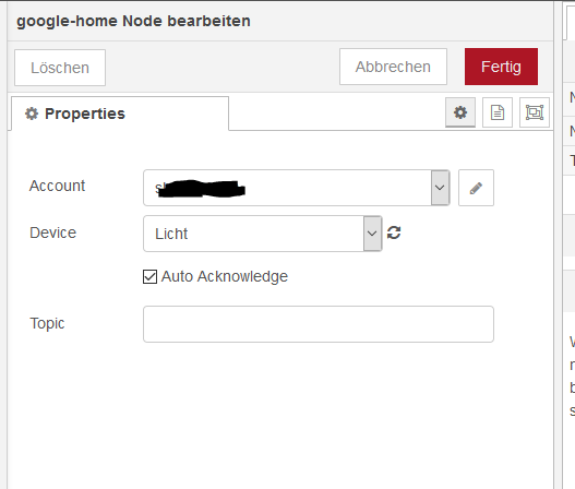

    Google Home Input:
    Davon ausgehend das ihr das Device bereits auf der Webseite eingerichtet habt fügt ihr den Button nun zu und geht in die Eigenschaften.
    Bei Google-conf müsst ihr erstmal einen Account einmalig hinzfügen und dort eure Logindaten von der Webseite eintragen.
    Nachdem ihr das gemacht habt sollte in der Reihe daunter auch schon das Device sichtbar sein.
    Wichtig ist "Auto Acknowledge" auch mit zu markieren, sonst meldet Google immer das das Device nicht erreichbar ist.

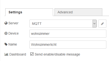

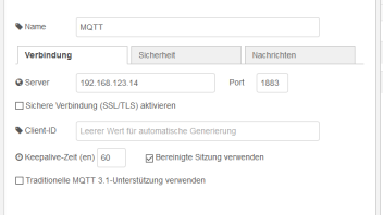

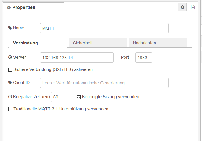

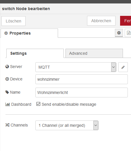

    Tasmota Schalter:
    Oben ist wieder ein Stift neben MQTT Server, den müssen wir beim ersten Mal wieder benutzen. Dort tragen wir dann die Werte für unseren MQTT Server ein. Ich hab das jetzt komplett ohne Logins gemacht, deshalb ist das ganze auch sehr einfach.
    Nachdem wir das bestätigt haben können wir den Server auswählen.
    Hier geben wir den Namen des Devices ein was wir oben in der Tasmota Firmware angegeben haben.

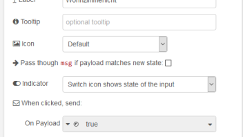

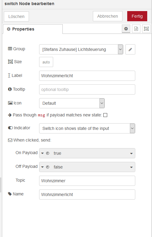

    Switch Element:
    Das ist nun unser Schalter fürs Dashboard, so das wir das auch im Webinterface öffnen können.
    Ich habe hier bereits eine Gruppe fürs Dashboard erstellt so das der Schalter dort sein wird. Das Dashboard selber werde ich nicht erklären.
    Wichtig ist das ihr das Pass through für die msg ausschaltet, weil sonst der Schalter die Tasmota immer wieder abschalten wird weil das Element sich nicht schnell genug ändert.
    Funktion Zurückmelden:
    Wie oben angemerkt erwartet Google Home nun die Schaltebfehle anders als wie wir sie aus den anderen Schaltelementen bekommen. Deshalb wandeln wir diese nun wieder zurück.
    Es geht bestimmt auch schöner, wichtig ist hier das hier das Element action.devices.commands.OnOff den richtigen on Parameter zurück bekommt.
    Google Home Response Element:
    Ihr wählt praktisch dasselbe aus wie beim Eingangselement. Das ist denke ich selbsterklärend.
