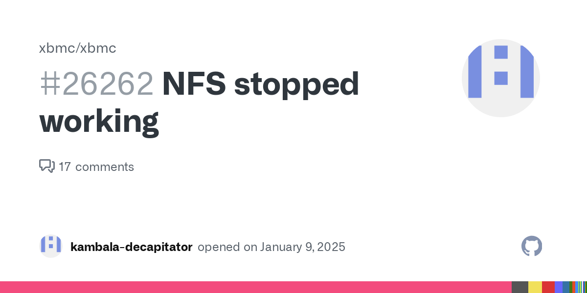

  • Ok Danke für den Link. Da scheint es dann doch ein echtes problem zu geben was nicht an mir liegt. Ich habe aber mal die source.xml aus der 21er in die 22er rein kopiert und er zeigt mir die Laufwerke an. allerdings bleibt es dabei , das ich keinen Zugriff über NFS habe wenn ich eine weitere Quelle hinzufügen will.

    Ich muss nochmal das Thema NFS unter Kodi 22 anschneiden. Also ich hab jetzt die verschiedensten Versionen von Kodi 22 probiert. Egal welche bekomme ich kein zugriff auf das NAS über NFS. Ich habe definitiv nichts verändert und unter Kodi 21.2 läuft es ja auch einwandfrei. Mir wird nur unter SMB die NAS angezeigt. Auf meinem Google Streamer mittlerweile das selbe Problem . Es ist ja schon seltsam das es bei anderen geht und bei mir nicht. Obwohl ich nichts verändert hab außer Kodi neu zu installieren und auch die Berechtigungen erteilt hab...Vielleicht hat von euch ja jemand ne nfo dazu, denn das was ich lese im Netzt bezieht sich auf Windows. Bei mir ist es ja die Shield Pro und der Google Streamer..
  • Ich habe auch zur Zeit ein Problem mit NFS... Aber mit 21.2 ... Ist aber kein maven problem, denn die Playstore Version geht auch nicht.
    Meine alten Dreamboxen 900 und 8000 haben ihre HDD per NFS freigegeben. Kodi kann die freigegebenen Verzeichnisse sofort bei quelle hinzufügen über den Browser finden.
    Meine dream One, welche genauso konfiguriert ist , wird nicht gefunden. Weder manuell über Freigabe hinzufügen noch kann ich danach Browsern. Taucht einfach nicht auf. Habe immer den Fehler an dieser Box gesucht , mittlerweile denke ich auch es liegt irgendwie doch an Kodi. Mit dem Protokoll 3/4 hab ich ach versucht ohne Erfolg...

  • Jetzt weiß man was ...habb0 damit meint...Piers und hatte es hier im Januar 2025 schonmal angesprochen.
