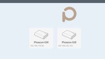

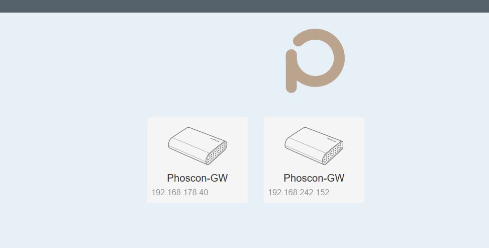

    Hier taten sich drei Probleme auf: Zum einen tauchen im Login zwei Gateways auf:
    Das rechte Gateway im Bild kann man nicht einmal anklicken, da passiert nix, wo das her kommt, keine Ahnung. Das linke, das richtige, taucht erst wenige Sekunden später auf.

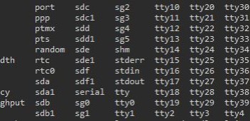

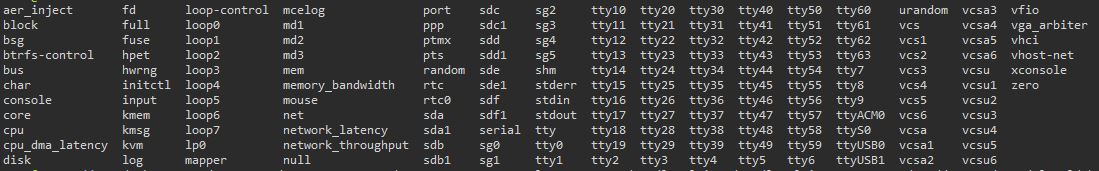

    Dann erkennt aber auf das Phoscon GW den Conbee Stick nicht. Dabei wird auch der von Unraid erkennt . Müßte die 004 sein. Unter /dev/ gibts aber auch nur ttyusb0 und ttyusb1 ?( Probiert habe ich auch, den devonz Container mit --privileged zu starten, hat aber auch nicht geholfen.

  • hab noch mal ein bisschen google bemüht und in einem Forum gesehen, dass man unter Unraid USB Geräte mit der Busnummer und der Gerätenummer angeben muss. Also wäre mein Conbeestick Bus 1 Gerät 4, alle anderen Sticks habe ich abgezogen um sicher zu sein.
    Also müßte ich dann im Container als Device folgendes angeben: /dev/bus/usb/001/004 richtig? Aber trotzdem wird der blöde Stick einfach nicht erkannt. Ich hab echt keine Ahnung mehr, was ich da falsch mache ?(

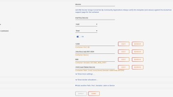

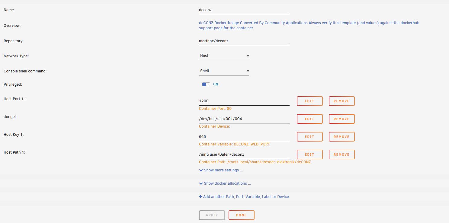

    Dann Deconz von mathoc nehmen, das wird auch Dresden Elektronik empfohlen. Für den container habe ich folgende Einstellungen verwendet:
    Das device ergibt sich aud er Liste unter Tools -> System DEvices und dort für den Conbbe 1 Stick nach
    Future Technology Devices International, Ltd Bridge(I2C/SPI/UART/FIFO) suchen. Leider ist diese Angeba nicht persistend, sprich sie ändert sich ggf. mit jedem Neustart. Ob das aber Auswirkungen auf den Stock, wenn er einmal erkannt wurde, kann ich nicht sagenVielleicht ist ja jemand hier von den Unraid Profis, der sagen kann wie man das ganze persistend hinbekommt.So auf jeden Fall habe ich es zum Laufen bekommen. Aber eine kleine Anmerkungen noch: Ich weiß nicht woran es liegt, aber ich konnte zuerst keine Lampen finden, obwohl der Stick quasi an der gleichen Stelle in der Wohnung war, wie früher am Raspi. Ich musste diesmal aber den Stick mit einem Verlängerungskabel etwas weiter nach oben verlegen, dann wurden auch wieder alle Lampfen gefunden. Warum, wieso weshalb? Keine Ahnung. Vermutlich stört der große Tower aus Blech halt etwas mal das Signla als der kleine Raspi
