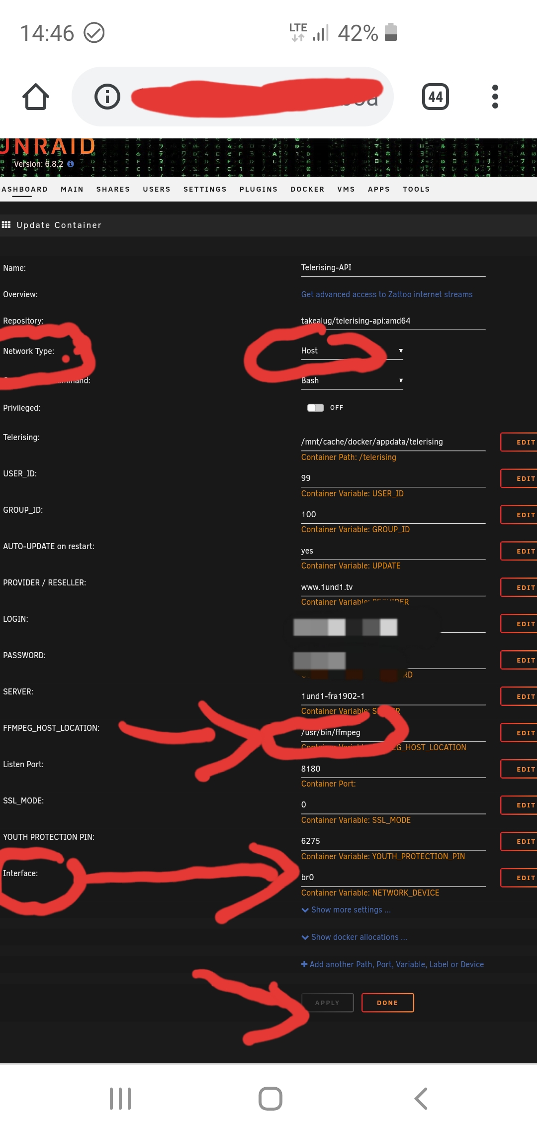

  • @Adromir du hast leider ein veraltetes Template für die Installation erwischt, eth0 sollte bestimmt br0 sein, ffmpeg pfad ist /usr/bin/ffmpeg
    Du kannst mal von unraid die Ausgabe "ifconfig" von der bash schicken, dann klärt sich die frage eth0/br0.
    Network type muss auf host stehen
  • ifconfig gibt mir das aus:
  • ja, stell host ein, und bei interface (network_device) ersetzt du eth0 durch br0
    Und dein ffmpeg pfad ersetzt du durch /usr/bin/ffmpeg
  • Also ich hab alles so gändert, wie du gesagt hast. Pfad der ffmpeg geändert, network device von eth0 auf br0 geändert.. Resultat ist nur, daß ich nun auch die Livechannels nicht mehr in Kodi schauen kann, was vorher problemlos klappte
