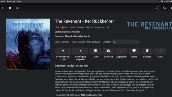

    Ich hab meiner Kleinen letzte Woche ein Huawai Mediapad M5 lite gekauft und nun wollte ich ihr auch die Emby App installieren, soweit kein Problem.
    Jedoch schafft er es über die App nicht meine HEVC Inhalte flüssig wieder zu geben. Aktiviere ich in den Settings bspw. den externen Player (egal ob der Huawei Player oder VLC), dann wird alles flüssig wiedergegeben, jedoch gibt es dann natürlich keine Rückinfo bspw. Play State und Watch Flag, daher ist dies eigentlich keine Lösung.

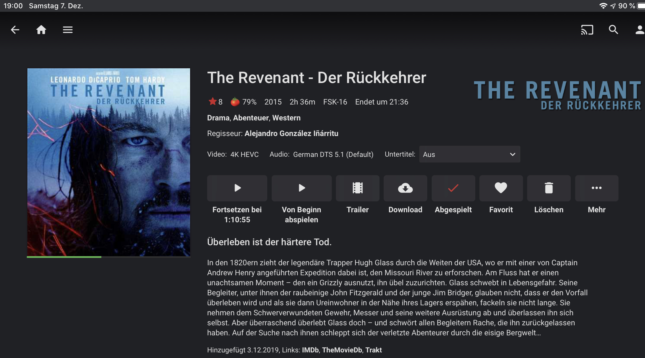

  • Nur zur Info: Emby APP auf dem IPad läuft.
  • Bei mir aufm Handy (Xiaomi Mi 9) auch, nur auf dem Huawei Tablet leider nicht.
    Aber wie gesagt, werde dies mit Luke klären müssen und glaube nicht das da viel bei rauskommen wird.
