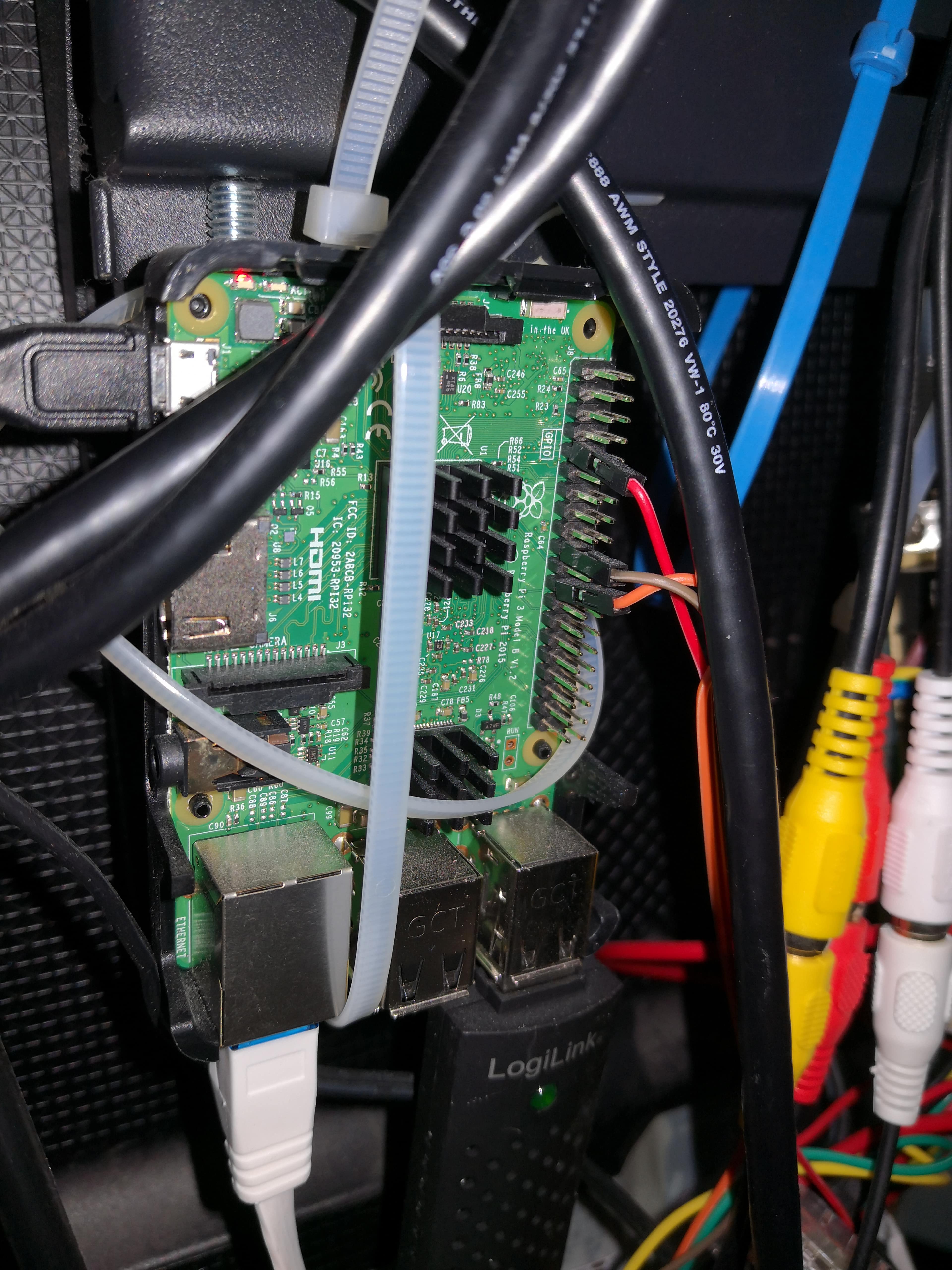

    - mit ssh auf den pi3b zu kommen (libreelec) - geht

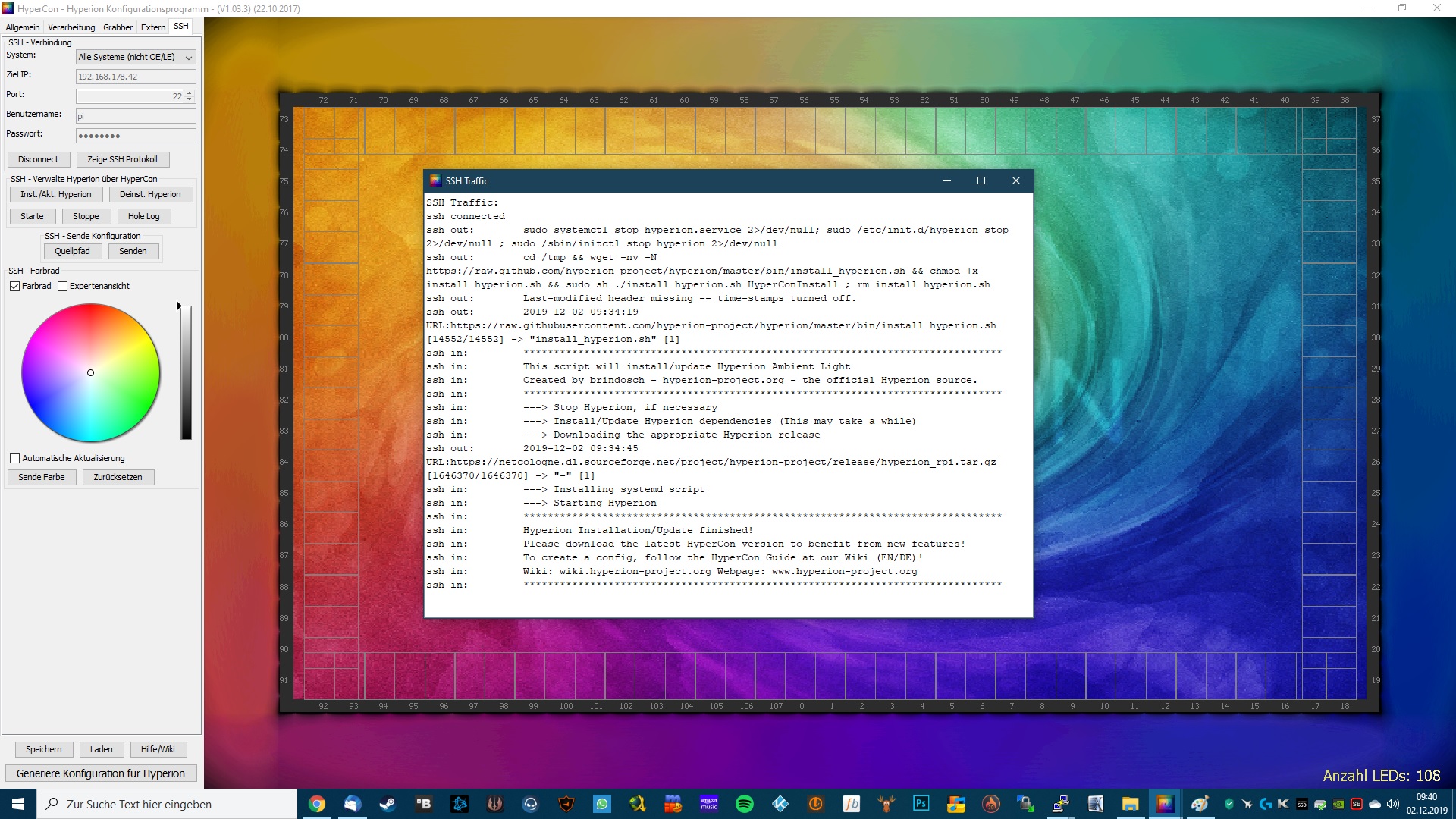

    - hypercon mit pi kommunizieren lassen und software nochmal neu aufgespielt - geht

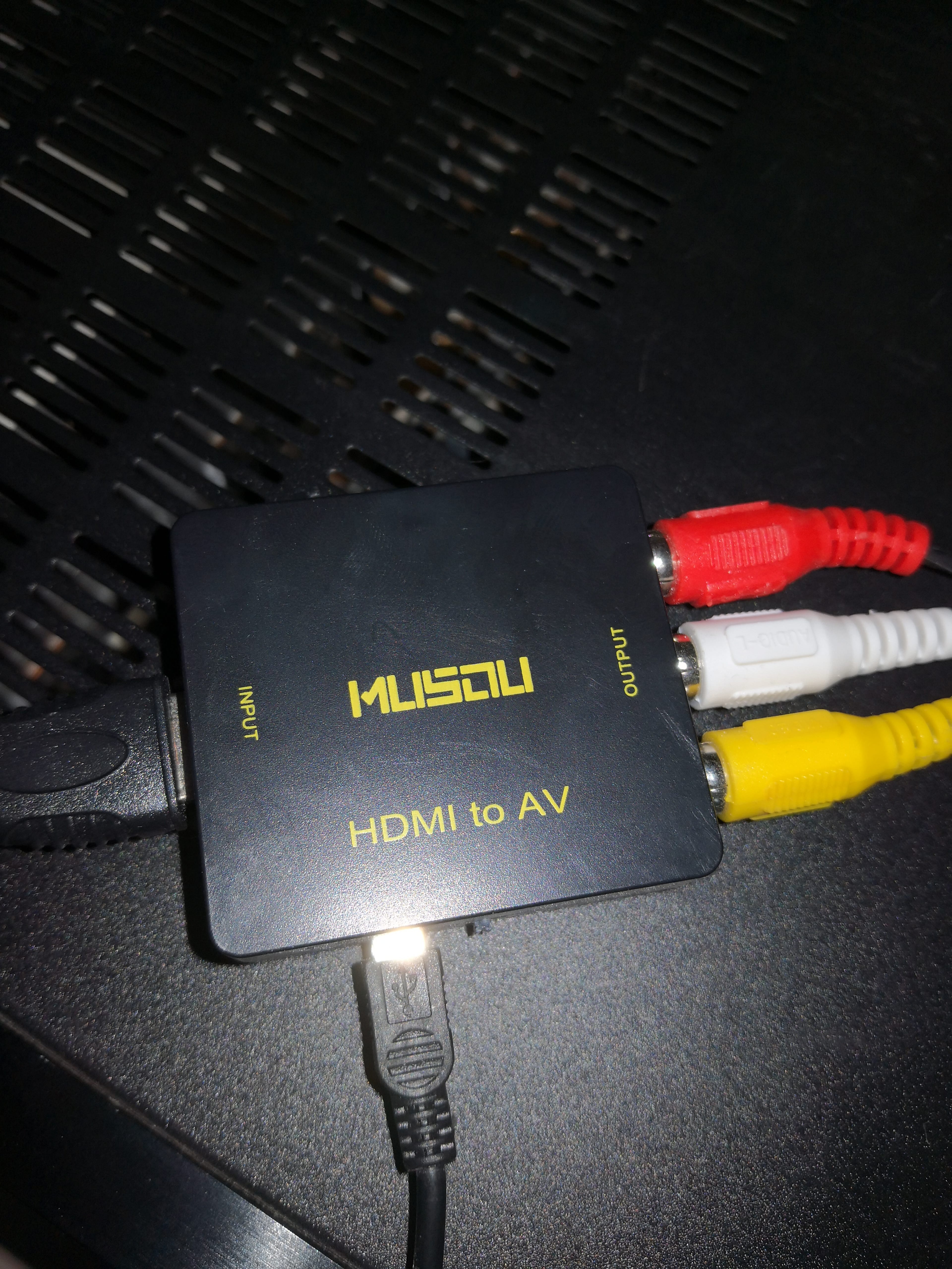

    - gesteckte kabel von grabber, converter überprüft - passt, nichts locker oder sonstiges

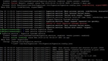

    [definition='1','0']log[/definition] von hypercon:

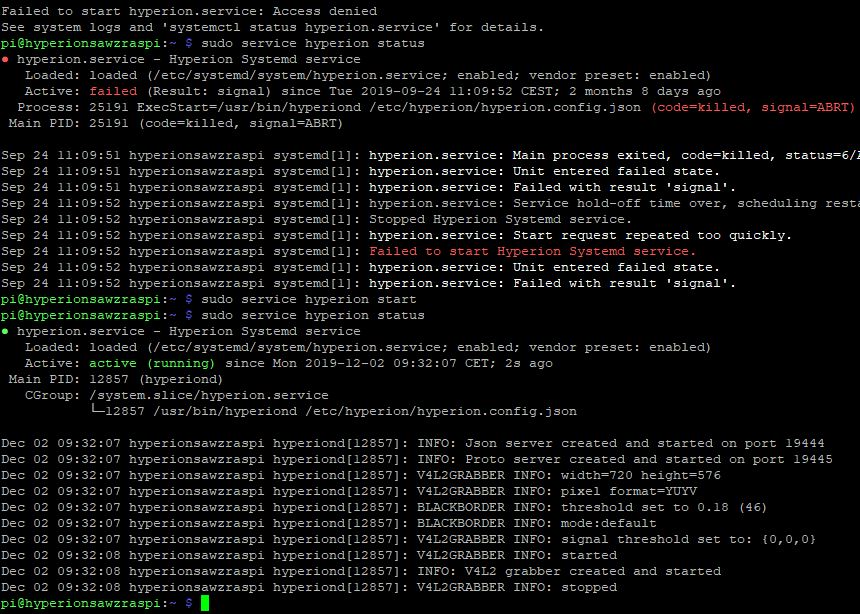

    hyperion service war irgendwie aus, habe in dann mit
    sudo service hyperion start
    gestartet und mit
    sudo service hyperion status
    sieht auch alles ok aus.

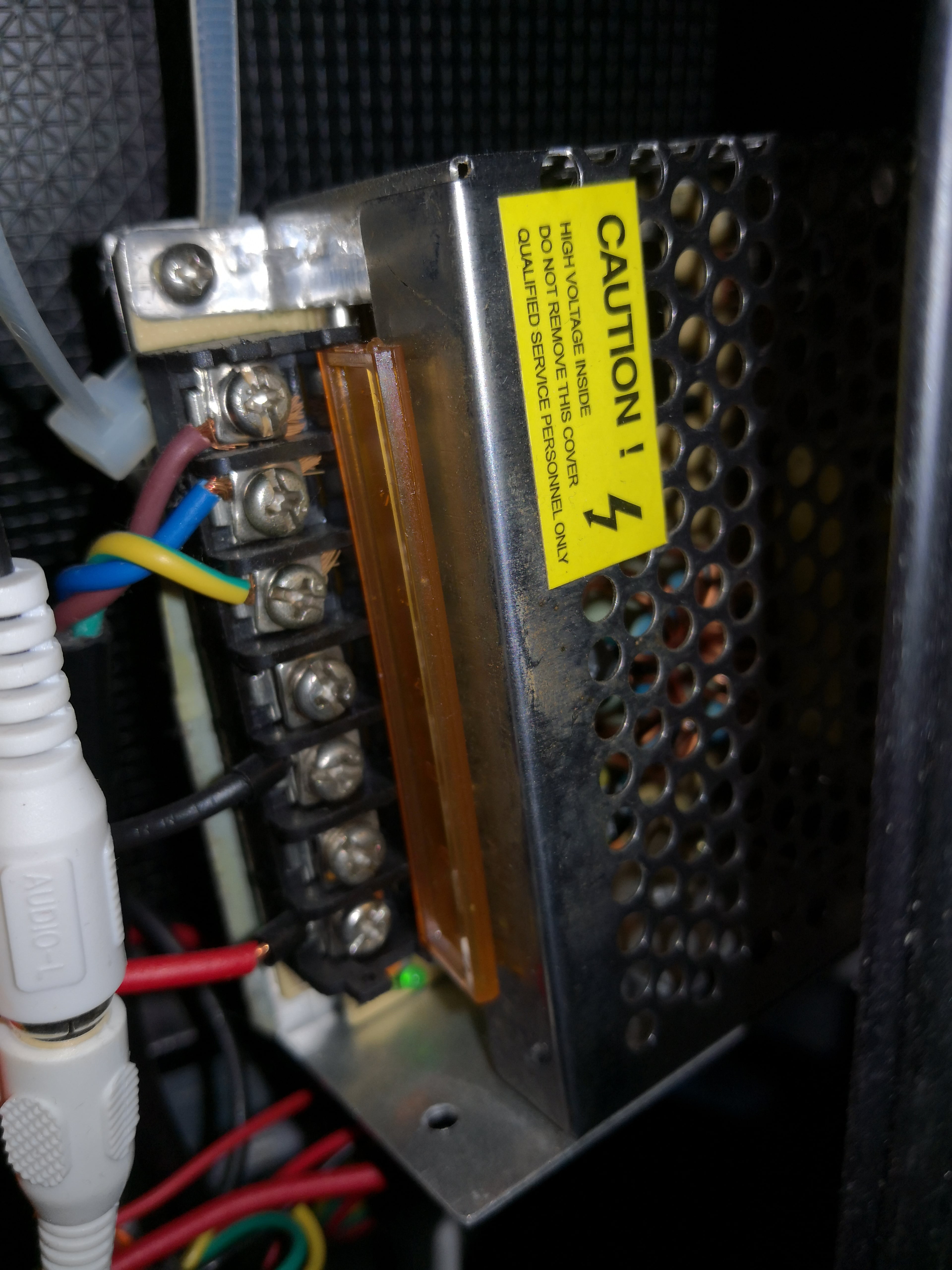

    leider leuchtet auch keine einzigste led. netzteil ist auch an (von den leds).

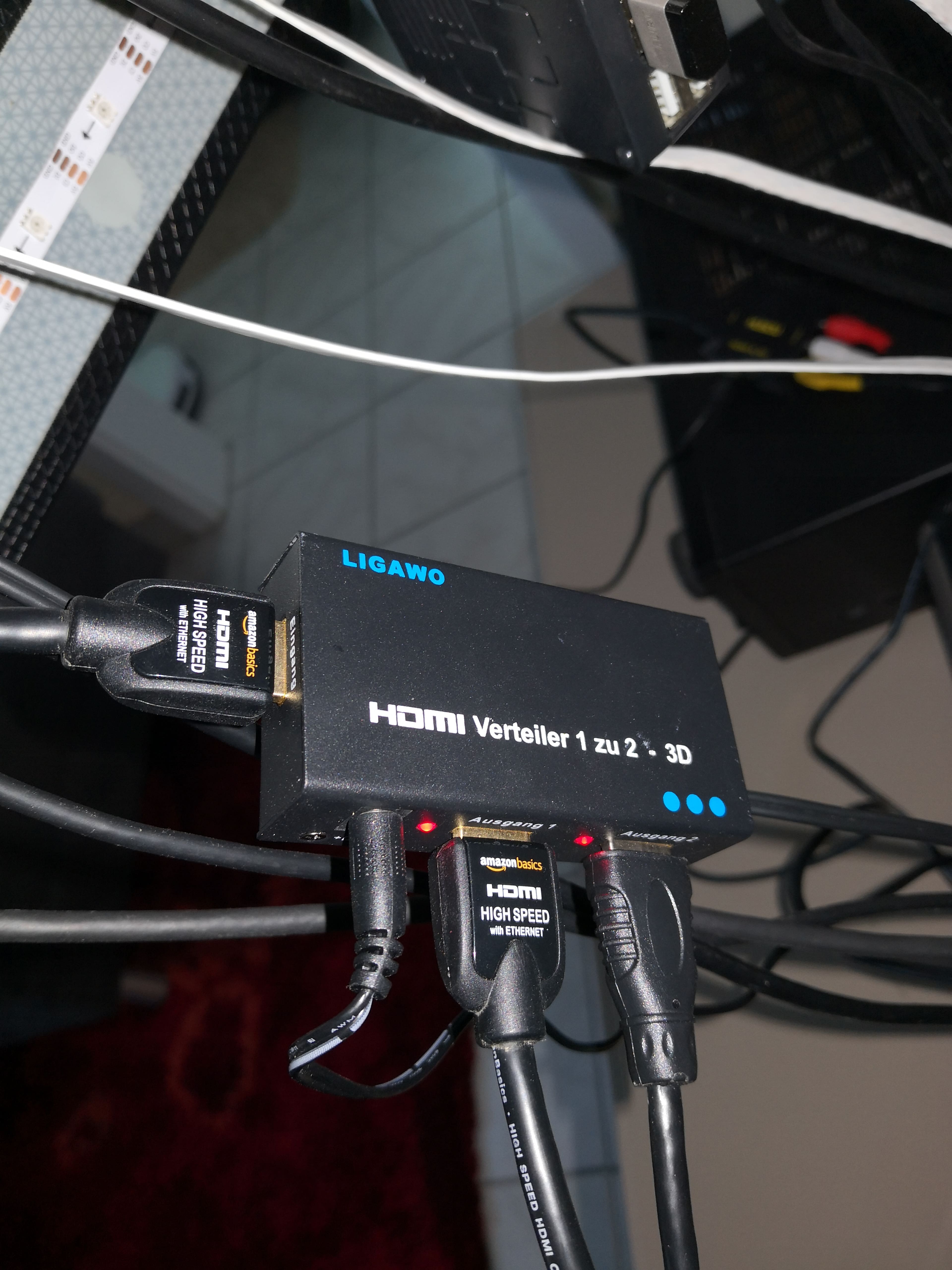

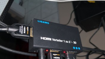

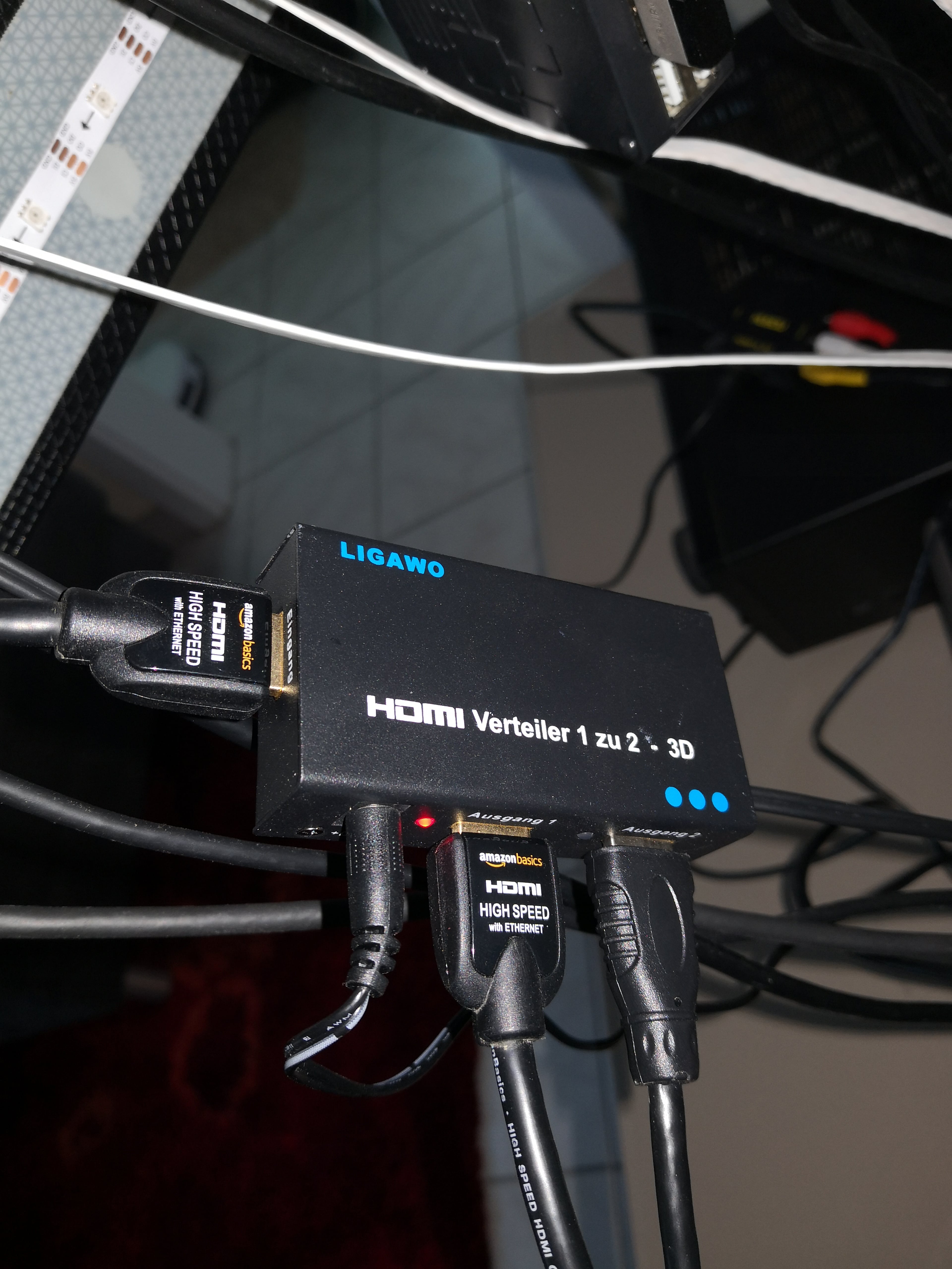

    //edit2: was mir auch aufgefallen ist...an dem hdmi splitter bin ich vom odroidc2 mit hdmi in den eingang des splitters und dann jeweils vom ausgang an den tv und an den grabber. am splitter selber brennen an den ausgängen jeweils 1 rotes licht. am ausgang richtung tv brennt es durchgehend und am ausgang zum grabber blinkt es. aber ich hab keine ahnung, was das zu bedeuten hat.
