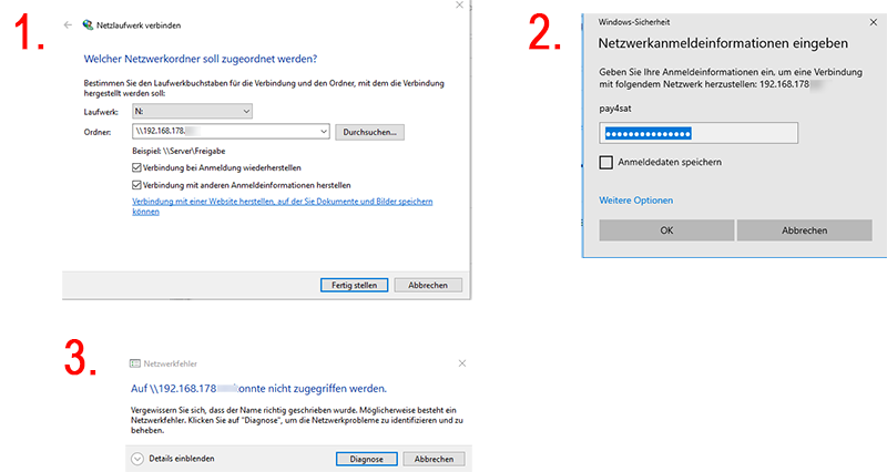

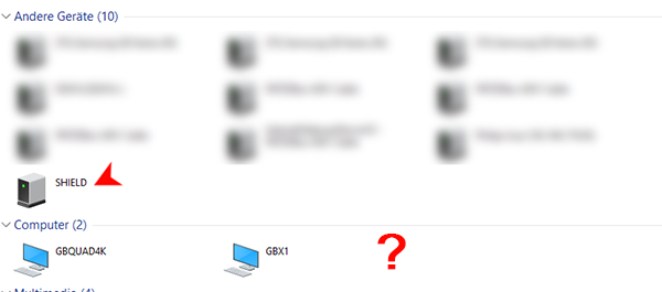

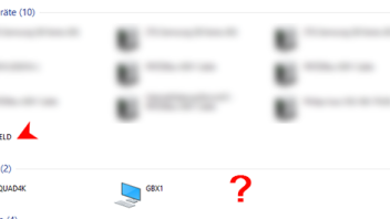

  • Ich habe auch kein Zugriff auf die Schield 2017 (SMB3).
    Windows 10 zeigt mir zwar die Shield unter netzwerk an (Siehe Pfeil im Bild),aber es wird nicht Sichtbar unter Netzwerken (Siehe ? im Bild).
    Wenn ich auf die Shield Klicke kommt,kommt dann folgende Meldung wie im Bild 2.
    Versucht habe ich auch eine Netzwerk verbindung Herzustellen Siehe Bild 3.
    Weis jemand viellecht warum bzw. wo das Problem liegen könnte?
  • @Ronny
    Habe deinen Rat grade versucht,leider bekomme ich die Meldung wie im Bild 3 Punkt 3 weiterhin Angezeigt.
