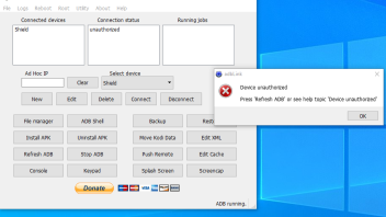

    Bekomme kein Zugriff (S.Bild). Muss ich da vielleicht unter entwickleroption was Aktivieren damit es geht?

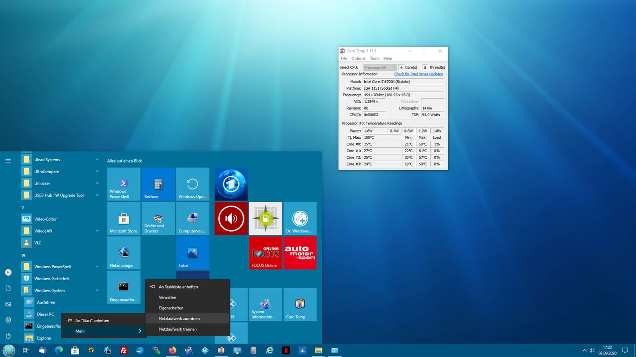

    Gehe da so rein und verbinde mit der Shield.
    Windows-System
    Dieser PC
    rechte Maustaste
    Habe ich versucht,ist genau da selber wie mit dem Netzlaufwerk verbinden,nur halt anderes vorgehen.

  • Zuerst muß man die Entwickleroptionen freischalten und dann in den Entwickleroptionen
    Netzwerk-Debugging = aktivieren
    Wenn man das gemacht hat ...dann hier lesen ab Beitrag: 18 und Beitrag: 19
    FTP Zugriff auf Shield
    Wenn Beitrag: 19 gelesen wurde...sollte ein Popup auf der Shield aufgehen ...das man den PC den Zugriff auf die Shield gestattet indem man dieses mit OK bestätigt.

    habe über adbLink Zugriff auf der Shield bekommen.
    bekam die Meldung grade auf der Shield,mit Netzwerk Debegging erlauben,natürlich habe ich das ganze erlaubt.

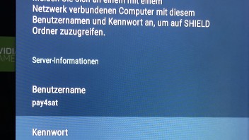

    hier ein Bild,da ist kein Leerzeichen,gebe es genau so ein wie im Bild.

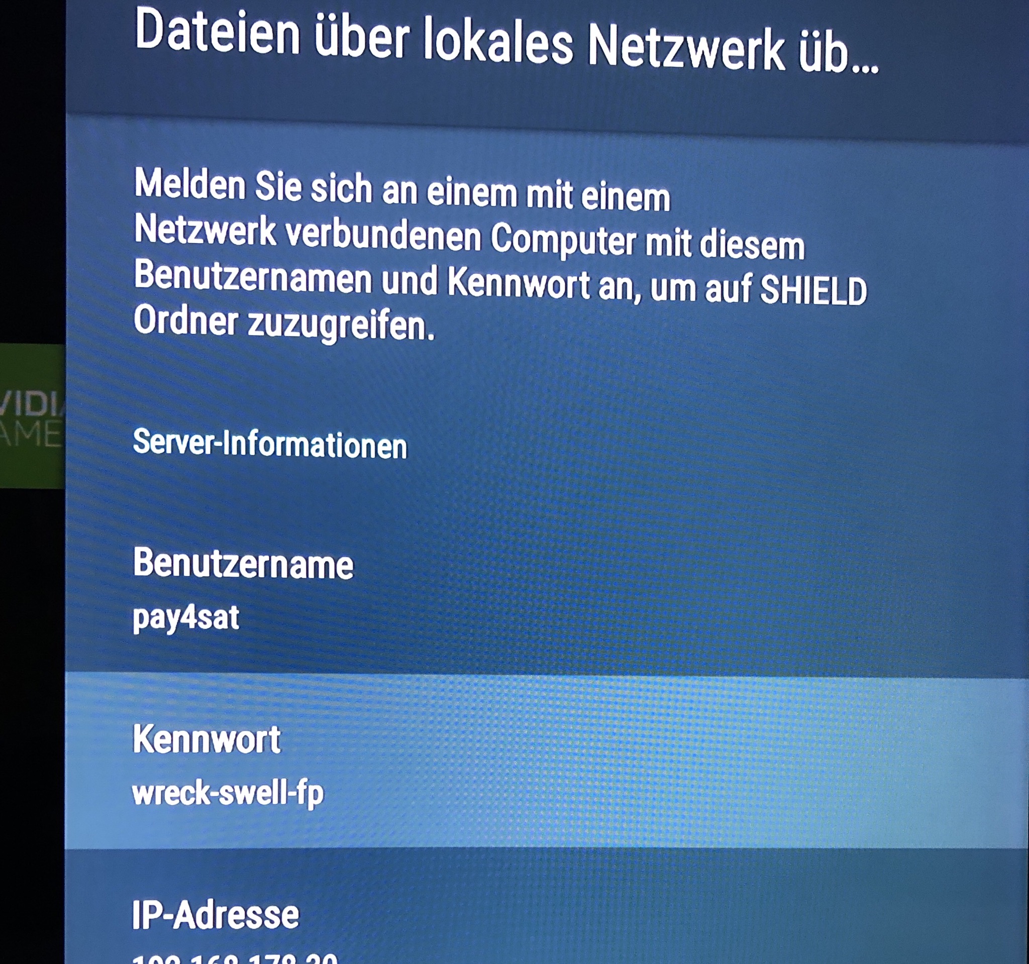

    Dateien über lokales Netzwerk übertragen = aktivieren und anklicken
    Dann sollte auf der Seite sichtbar werden wo steht:
    Melden Sie sich an einem mit einem Netzwerk verbundenen Computer
    mit diesem Benutzernamen und Kennwort an, um auf SHIELD Ordner zuzugreifen.
    Server-Informationen
    Benutzername = ? = merken --- steht bei dir shield?
    Kennwort = ? = merken
    IP-Adresse = xxx.xxx.xxx.xxx ? = merken
    Benutzername = ändern = diesen wieder ohne Leerzeichen
    dann unter Ip-Adresse
    den Menüpunkt "Ausschalten" = anklicken
    danach wieder "Einschalten" = anklicken
    Nun Netzwerkspeicher bereitstellen = anklicken
    Mein Netzwerkspeicher
    Shield2017W = anklicken = wenn Shieldname unter Info geändert wurde
    Als registrierter Benutzer verbinden
    Benutzername = den man sich gemerkt haben sollte = eintragen
    Kennwort = welches man sich gemerkt haben sollte = eintragen

    Dieser PC = rechte Maustaste = Netzlaufwerk verbinden = anklicken
    Laufwerksbuchstaben auswählen
    Zum Beispiel: Ordner = "\\Shield2017W\internal\" = eingeben
    Verbindung bei Anmeldung wiederherstellen = Kästchen anhaken
    Verbindung mit anderen Anmeldeinformationen herstellen = Kästchen anhaken
    Button "Fertig stellen" = anklicken
