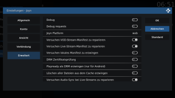

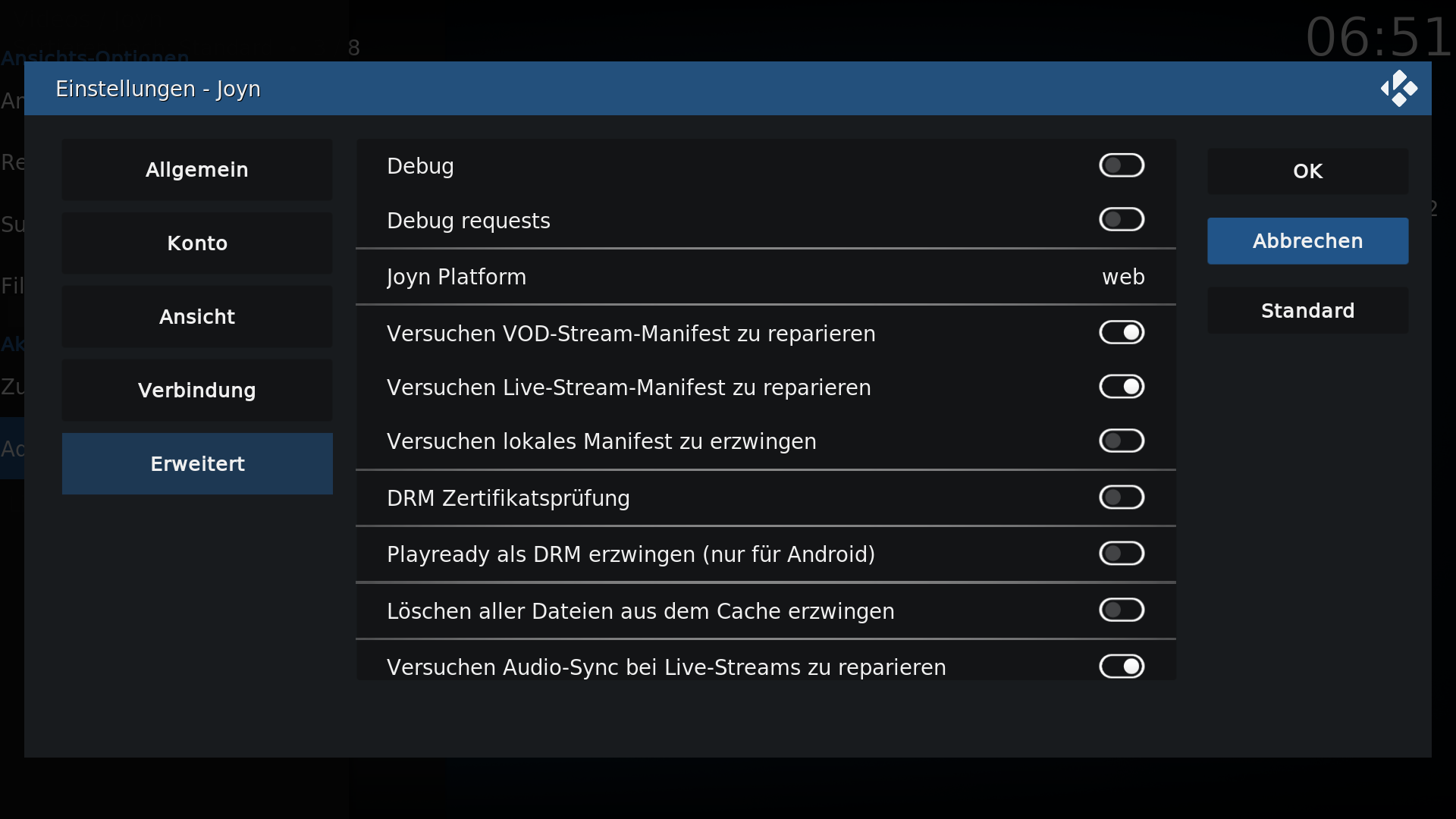

    4. Ich habe einen zu (bei mir) zu 99% funktionierenden Fix für den zu spät startenden Ton bei Live-Streams gefunden ... Irgendwie scheint das mit dem Timeshift-Buffer zusammenzuängen . . . wenn der bei euch mehr kaputtmacht, als repariert: Man kann ihn unter Einstellungen->Erweitert->Versuchen Audio-Sync bei Live-Streams zu reparieren ausschalten. Das Joyn-Addon ist auch nicht das einzige das diese Problem hat: https://github.com/peak3d/inputstream.adaptive/issues/363

    Wenn ich dann dieses Audio-Sync-Dinges aktiviere, läuft absolut gar kein stream mehr, also nicht mal mehr Ton. Startet nicht.

    Frage am Rande zu Einstellungen, die Wahl als Platform für Kodi auf Ftv (Android). War mir nie sicher deswegen, läuft seit Anfang mit Einstellung "web" ->

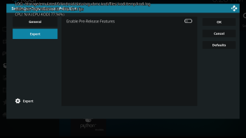

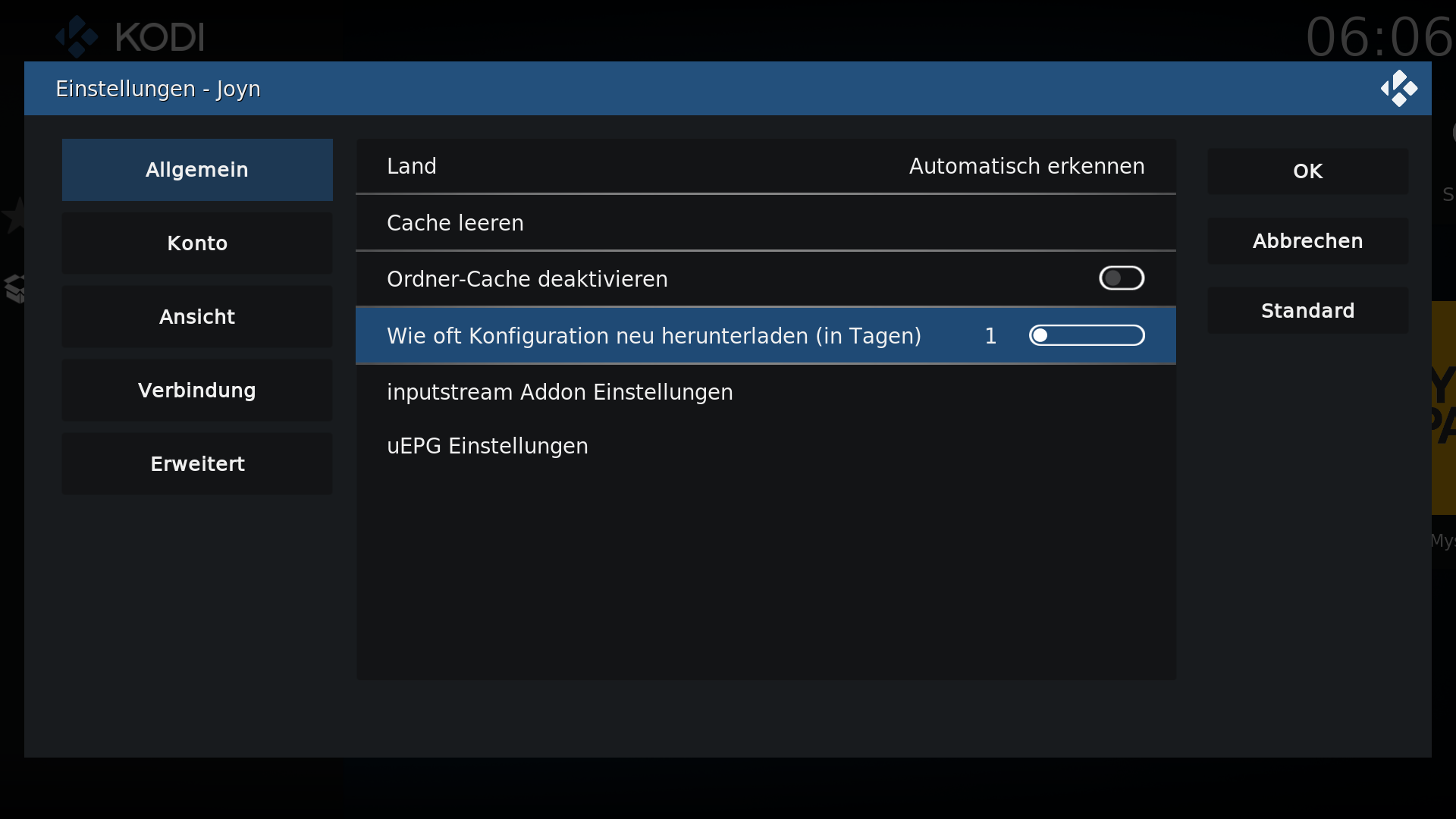

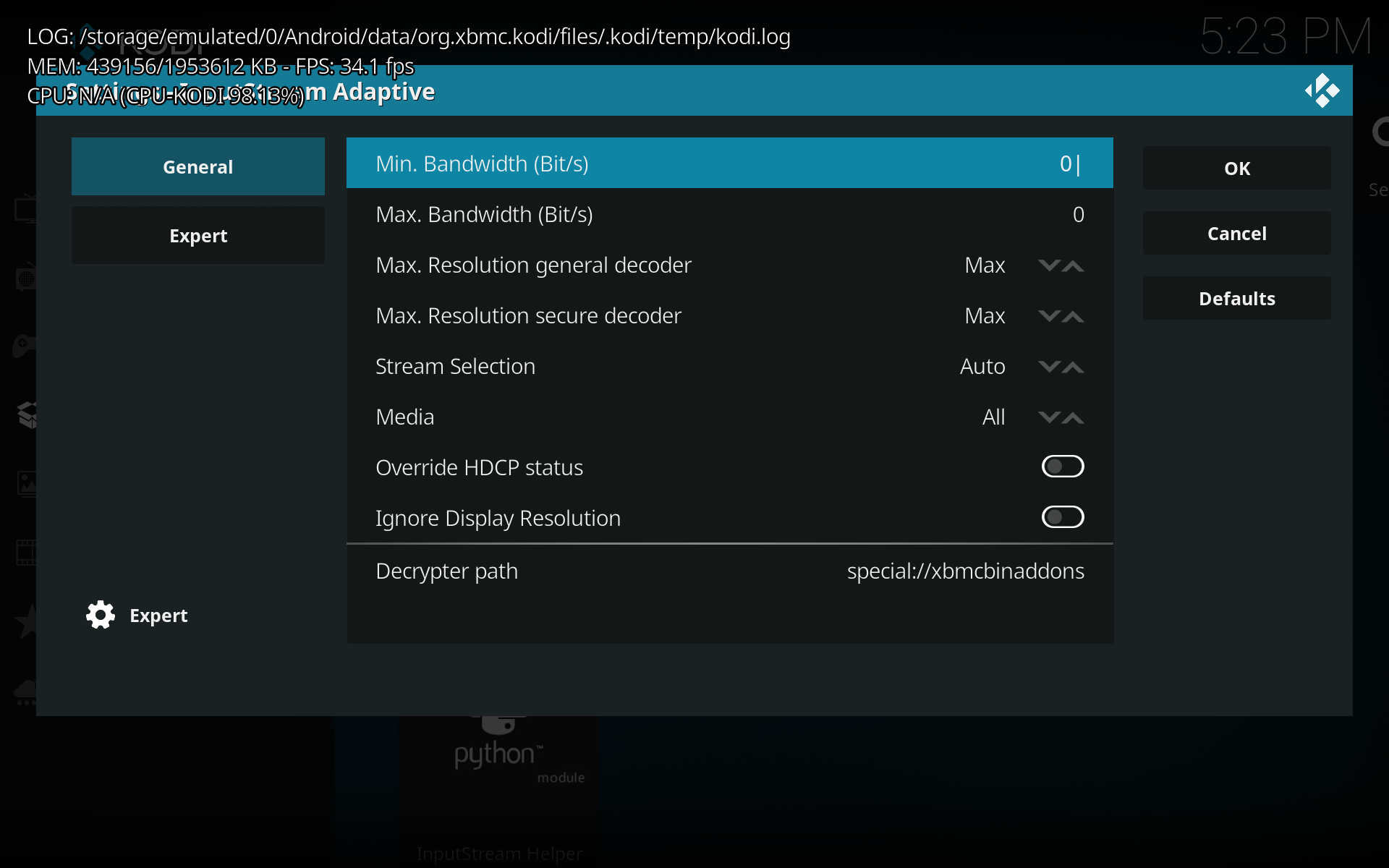

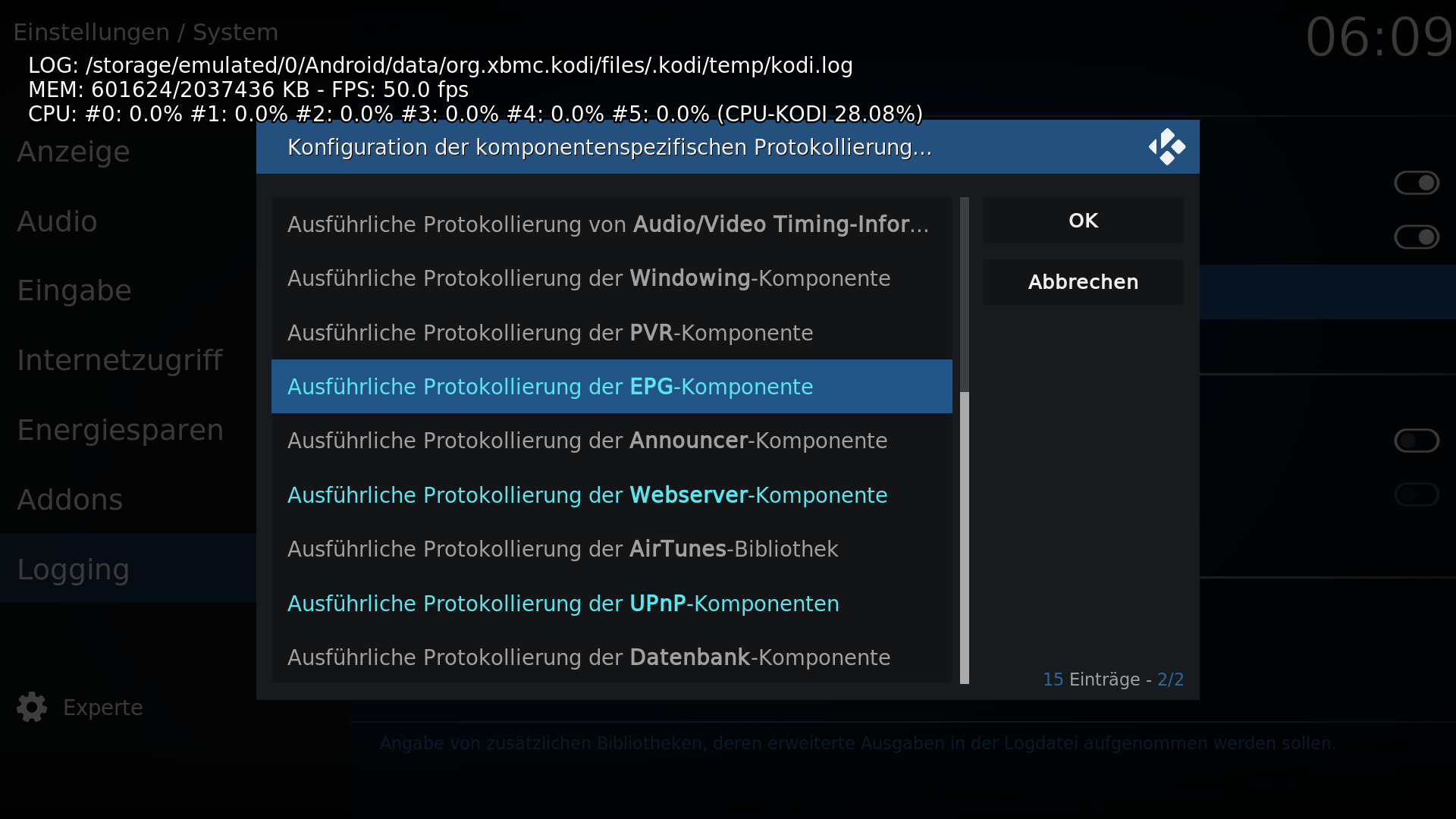

  • @toffeefee und @Gartenzwerg: Bitte ein [definition=12,0]debug[/definition].[definition='1','0']log[/definition] und einen Screenshot von den inputstream-Adaptive Einstellungen (Joyn-Einstellungen->inpustream Addon Einstellungen) ... anders kann ich da nicht helfen. Und bitte beim Abspielen eines Streams mal bitte unter Einstellungen->Audio nachsehen ob da ein Stream angegezeigt wird.
    @sus67
    Ja - die Einstellung bitte auf "web" lassen

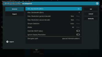

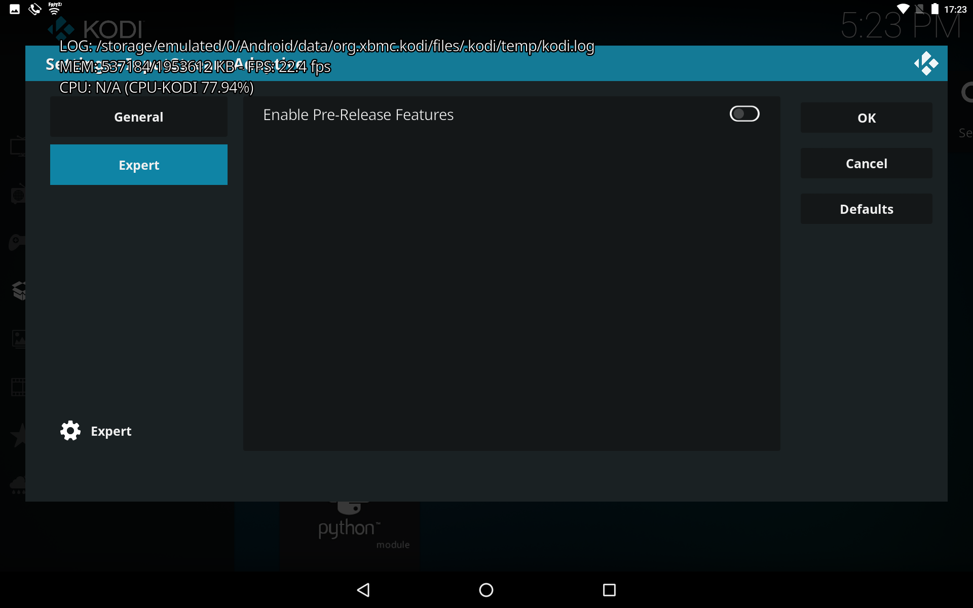

    Screenshot kein Problem, mit dem [definition='1','0']log[/definition] musst du mir helfen

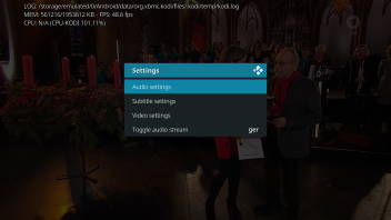

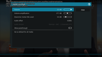

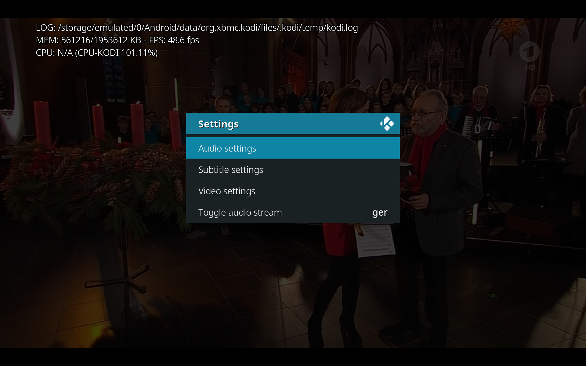

    Beim abspielen steht Audio Stream ger
  • Im letzen Screeshot müsstest du noch das Untermenu "Audio Settings" öffnen - da steht damm, ob einen Stream gibt. Du hattest debuging schon eingeschaltet - was man an dem Overlay sieht - da steht ganz oben drin (/storagte/emulated....) wo das [definition='1','0']log[/definition] liegt -diese datei dann bitte hier hochladen - hier ist es nochmal besser erklärt: Wie aktiviere ich [definition='1','3']Debug[/definition] Logging? - Wo finde ich das Kodi.[definition='1','0']log[/definition]? - Wie lade ich die Datei ins Forum? -Sammelthread-
  • Versuche mal die inputstream.adaptive Optionen zu ändern
    Min.Bandwidth (Bit/s) = 8000000
    Max.Resolution general decoder = 720p
    Max.Resolution secure decoder = 720p
    Ignore Display Resolution = aktiviert
    Falls das funktionieren sollte...dann kannste die Optionen erhöhen.

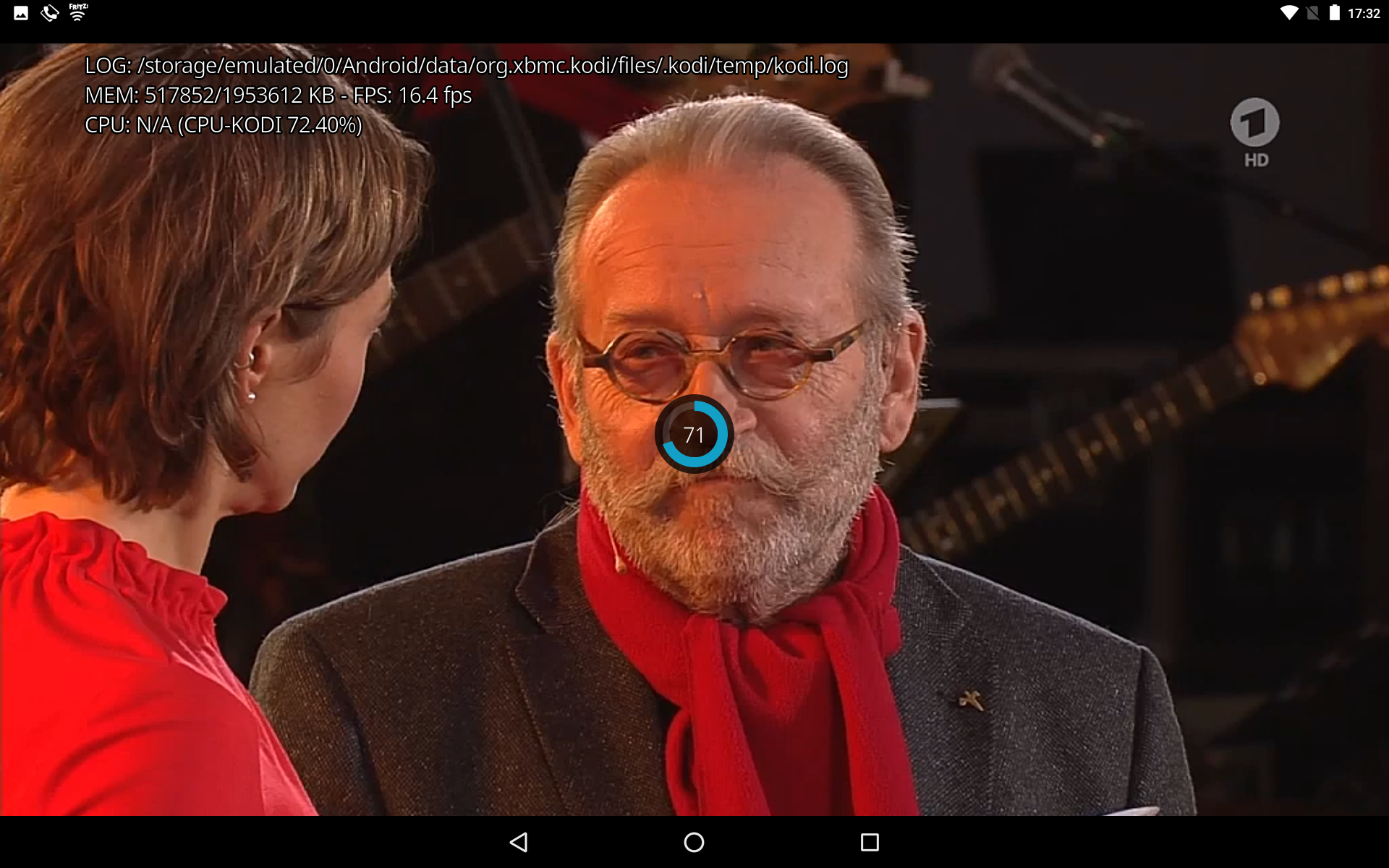

  • @toffeefee - zu deinem [definition='1','0']log[/definition]:
    Starting Kodi (19.0-ALPHA1 Git:20191222-d29c84c9d3)
    ... ich werde, wohl nie verstehen, was es für End-User für einen Sinn macht, Software in einem Alpha-Status zu installieren ... wieso benutzt du nicht einfachh die aktuelle Stable-Version? Matrix hat meines Wissen im Moment keinen echten Vorteil für den End-User - wenn dann allenfalls Nachteile. Das Addon selbst läuft zwar auch auf kodi 19; kodi 19 aber offensichtlich nicht so richtig auf deinem Tablett. Aber möglicherweise ist das gar nicht das Hauptproblem - sondern seeehr viele Einträge wie:
    ERROR: CDVDAudioCodecAndroidMediaCodec::GetData ExceptionCheck; dequeueOutputBuffer
                                                 java.lang.IllegalStateException
    Dazu habe ich das gefunden:
    https://forum.kodi.tv/showthread.php?tid=347189 - da hat jemand exakt das gleiche Problem, wie du - allerdings ohne eine Lösung. Seht wahrscheinlich wird bei Dir kein Addon, dass inpustream.adaptive mit widevine verwendet, laufen - also weder netflix, amazon, ... Liegt wahrscheinnlch wieder mal an einer fehlerhaften / unvollständigen SDK-Implementierung seitens des Herstellers - habe auch grad einen Bugreport, bei dem Kodi einfach abstürzt, wenn man ein im Addon ein bestimmtes Modul in Python impotiert (Allwinner; Android SDK 24)
    Du kannst versuchen die aktuelle Leila-Version zu installieren - aber das hatte der User in dem Beitrag ja - bei ihm hat es damit auch nicht funktioniert.

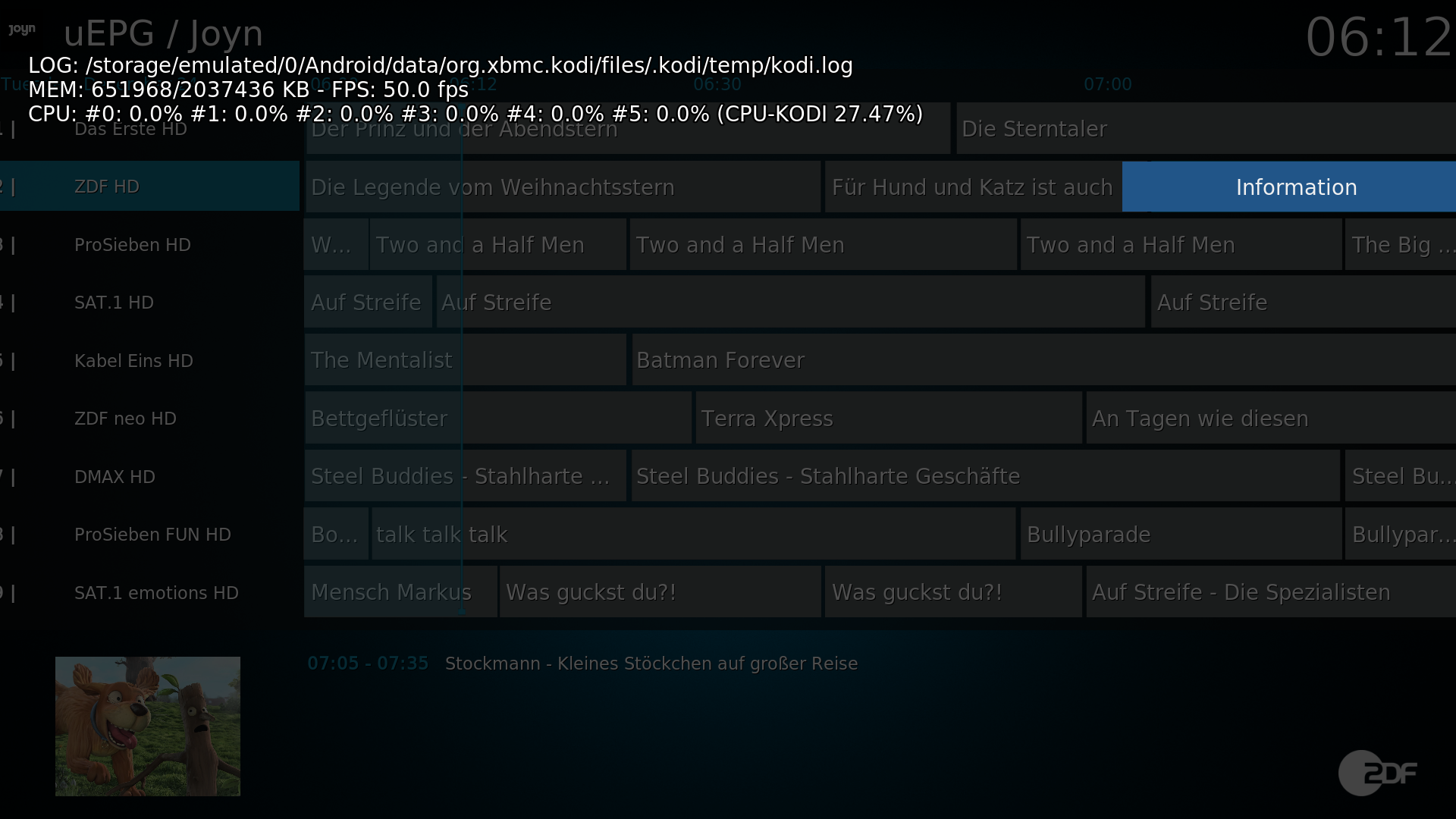

  • Maintenance release 2.3.1 - ohne neue (sichtbare) Funktionen, aber mit sehr viel Umbau: Das Addon läuft jetzt insbesondere auf langsamen SOC-Devices deutlich schneller (RPi 2 <200%)
    @sus67 - hattest du das nicht schonmal gefragt?

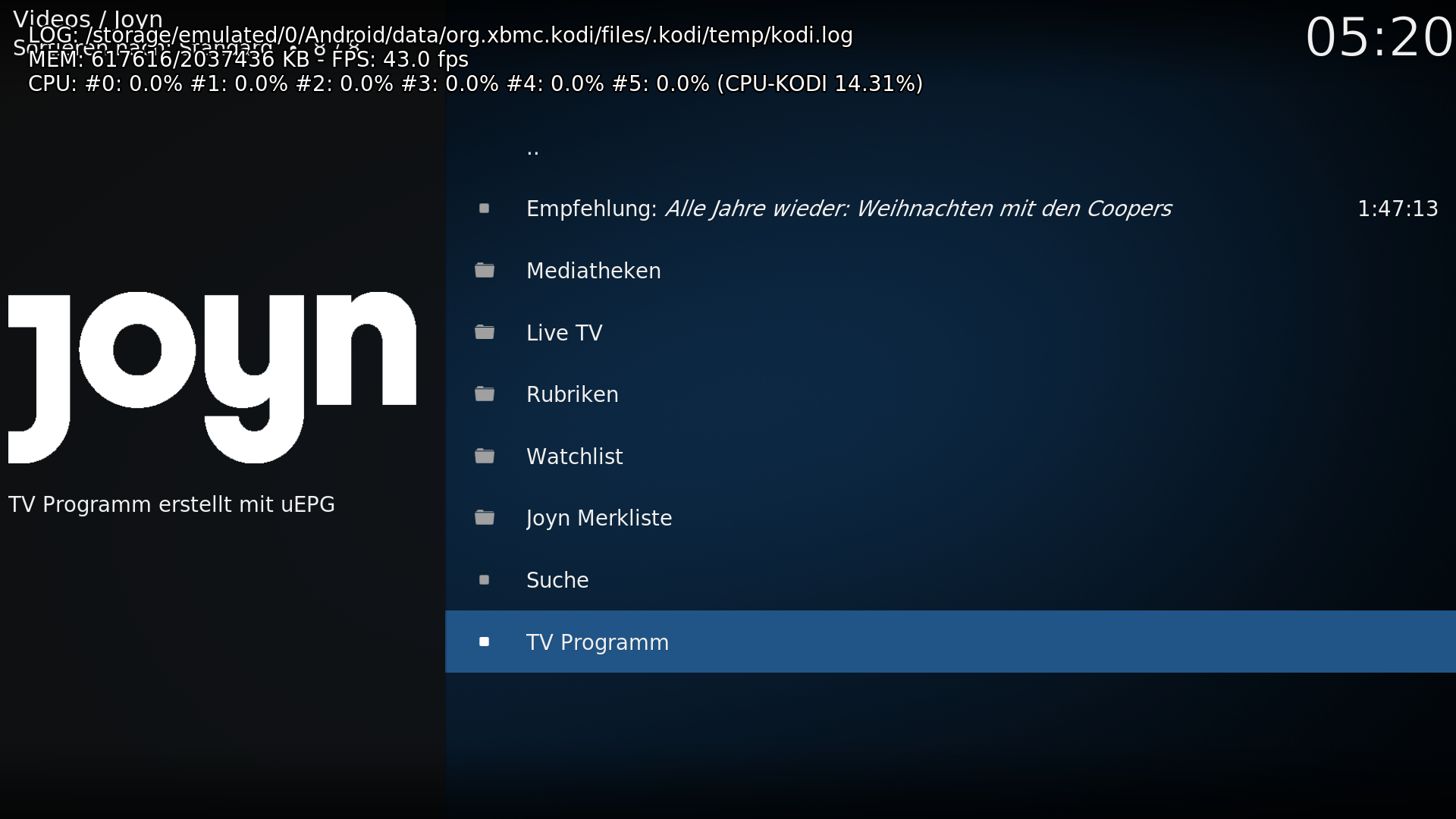

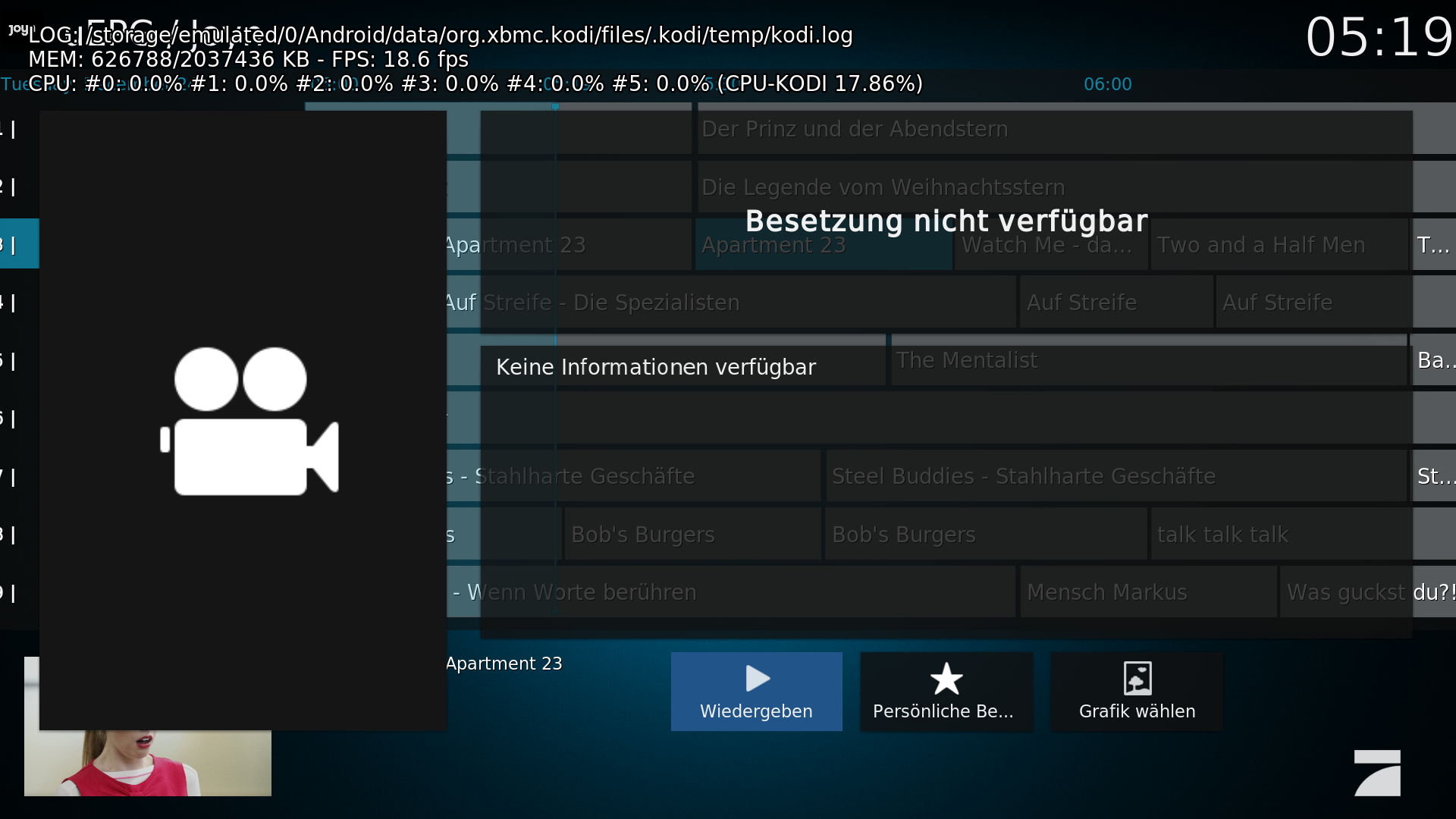

    @sus67Ich hab mir das mti dem Kontext-Menu bei uEPG eben mal angsehen: uEPG nutzt seinerseits dafür das addon script.module.metadatautils und fragt damit die Daten aus von einer amerikanischen API für TV-Serien ab ... logischerweise existieren da die meisten/alle deutschen nicht und setzt offensichtlich irgendwas, wenn nix gefunden wird ... das sind also keine Daten die vom Joyn-Addon gesetzt werden (können) und ich kann da leider nicht viel machen ...
    Alles was da unter "Informationen" angezeigt wird, wird nicht von meinem Addon gesetzt, sondern aus dritten Quellen bezogen - ich kann da wirklich nix machen.
