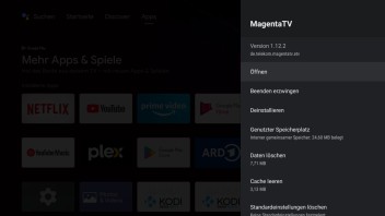

  • Hatte nun auch mal die Google Playstore Version 1.12.1 probiert...diese funktioniert bei mir auch...das einzige ist...das diese nicht mehr komplett im Hintergrund automatisch gelöscht wird...im Gegensatz zur MOD Version ...wenn man aus der App herausgeht.

    Bezieht sich das mit dem beenden und Hintergrund auf die PlayStore Version oder auf die ftv Version ?
    Weil ich ja die normale PlayStore Version benutze, und meines Wissens es davon ja nie eine Mod Version gab. Der beenden Dialog ist Standard und funktioniert bei mir einwandfrei.
    Wenn ich nach dem beenden der App in den "letzte App Browser" mit Doppelklick auf Home gehe und von dort wieder starte , startet die App ganz normal wieder mit rotem Start Screen von neuem.

  • Mit der Fire TV MOD Version von Nathaniel wurde die App komplett beendet und war dann auch nicht mehr im Hintergrund vorhanden...aber das Ganze ist nun auch nicht weiter tragisch.
