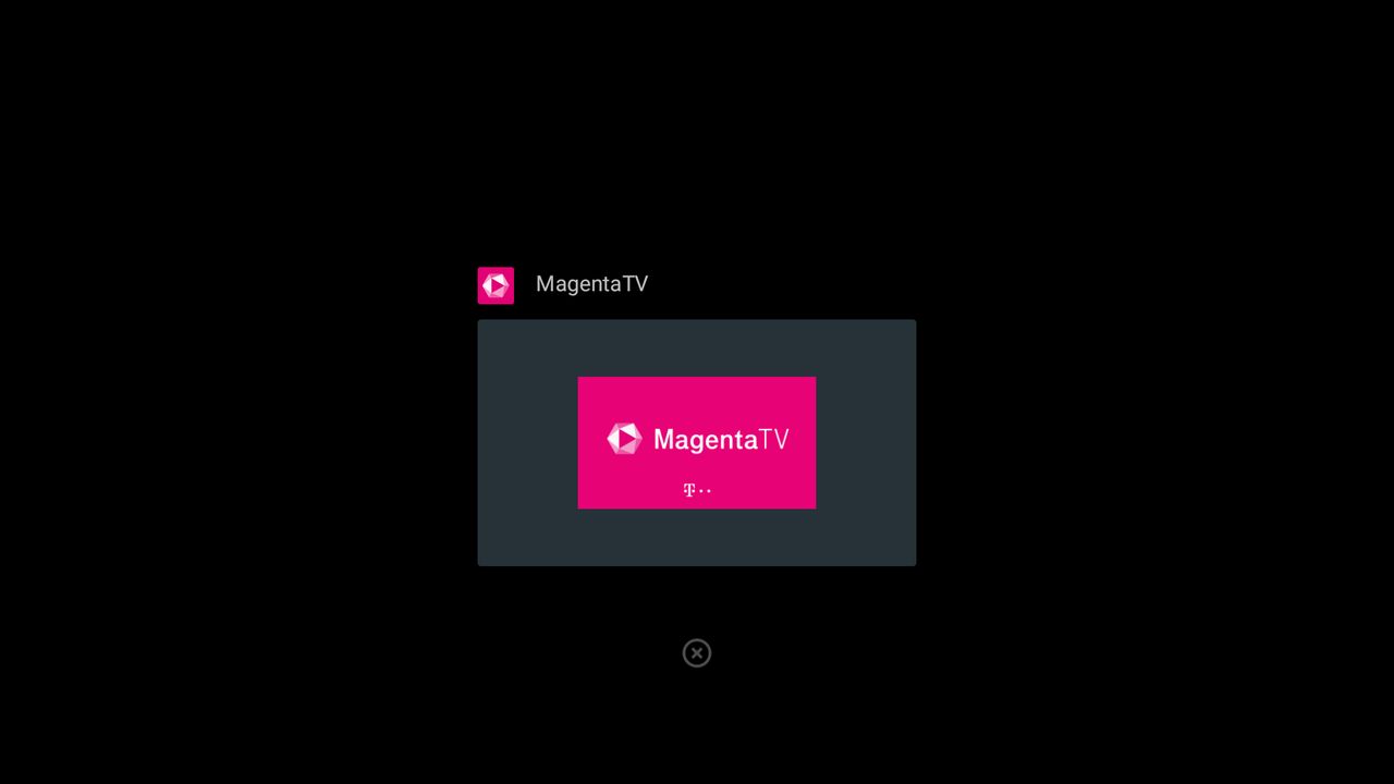

Der Standard launcher Aufruf ging bei mir an als ich im shield homescren den roten app button gedrückt habe wo normal apps und spiele und playstore kommt. Dann den normalen Launcher mit "immer" bestätigt habe... Also ein Standard gesetzt. Dann war ruhe und kam nie wieder... Oder hab ich jetzt ein Nachteil dadurch? Man kann Standards ja auch wieder löschen...
Wenn deine modifizierte Version die aktuellste ist, hätte ich Interesse daran wegen dem "mit zurück Button beenden"
Klar kannst Du so fahren. Aber nicht jeder achtet darauf und klickt zu schnell einen falschen Eintrag aus der Liste an. Und hinterher kommen dann die Fragen. Daher habe ich die Launcher-Bestätigung vorsichtshalber aus der App genommen.
Du kannst auch weiter ohne Modifikation fahren, wenn es Dich nicht stört, dass Du die App auch über das Glockensymbol oben links auf der Startseite beenden kannst, auch wenn auf dem MagentaTV Stick das Glockensymbol für die Benachrichtigungen steht.

PS: Wer in der offiziellen Android TV Version der vom MagentaTV Stick extrahierten derzeit aktuellen Version 1.18.2.1 von MagentaTV bei dem in der App-Übersicht erscheinenden Dialog "MagentaTV" statt "Apps" ausgewählt hat, kann die Standardeinstellungen der System-App "Android TV Startseite" löschen, und beim nächsten Erscheinen der Launcher-Bestätigung" die richtige App auswählen und ihr als Aktion "Immer" zuweisen.

Die Fire TV Version lässt sich derzeit nur modifiziert angenehmer starten und richtig beenden.
Die Nachladezeit der Android TV Version kann man mit Druck auf die Zurück-Taste abbrechen.
