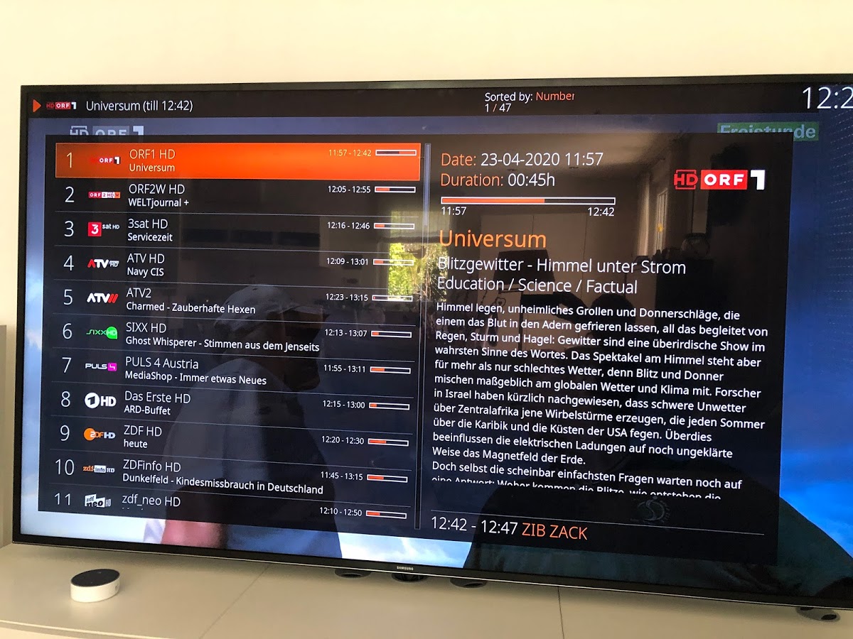

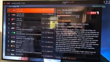

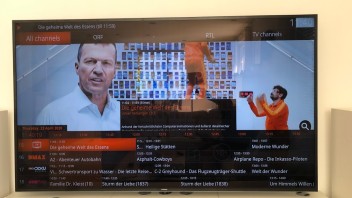

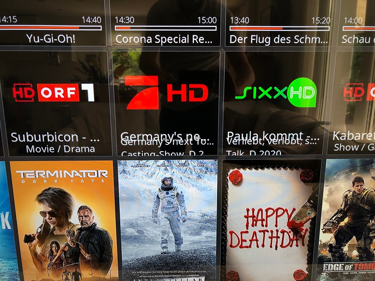

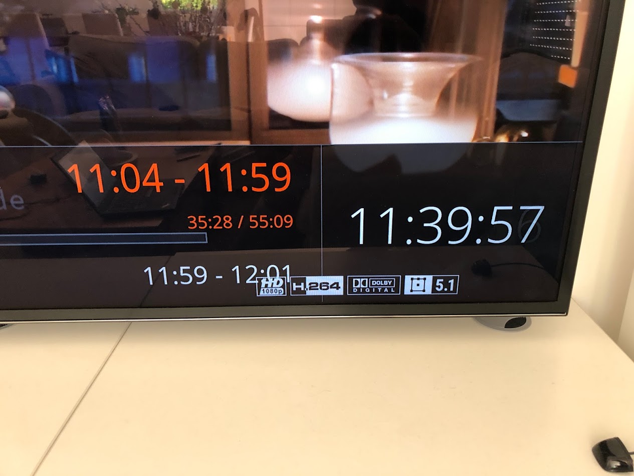

    Habe aber jetzt 2 neue Fragen. Musste den TV abfotografieren, da dort Kodi headless läuft:
    1) Hier sieht man gut, dass die Infos sich überlappen.
    2) Und wie komme ich hier auf die OBERSTE Leiste, also die Channelgroups? Von "All channels" zu ORF -> RTL etc?

  • Hi Iceman,
    freut mich, dass dir der Skin gefällt...Ex-VDR User haben wohl einen ähnlichen Geschmack :)
    Das sind ja ganz schön viele Fragen auf einmal ;) Erst einmal: welche Auflösung benutzt du? Mir scheint, als wäre das keine Standard 16:9 Auflösung (z.B. 1920 * 1080)? Das würde die falsche Darstellung erklären, wobei das Kodi dann eigentlich korrekt skalieren sollte.
    Zu deiner Frage zum TVGuide: du musst von der obersten Zeile aus nochmal nach oben klicken, dann landest du auf dem Suchbutton...dann nochmal nach oben, dann landest du bei den Kanalgruppen, und da kannst du dann mit links / rechts navigieren.

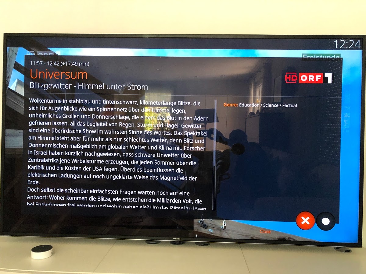

    Die Infos zur laufenden Sendung bekommst du, wenn du den Befehl "ActivateWindow(1101)" auf eine Taste legst. Die Kanalliste entsprechend mit "ActivateWindow(tvchannels)".
    Ciao Louis
  • Danke dir. Interessanterweise haben sich die Skalierungsprobleme nach ein paar Mal booten von selbst gelöst. Kann sein, dass es da ein Problem gab, weil VIDEO zuerst auf 4k vom System gestellt wurde. Ich habe das wieder auf FHD geändert. Jetzt passt das auf jeden Fall alles.

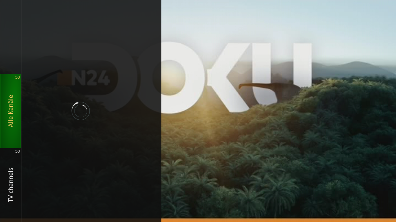

  • Wenn ich lange OK drücke, kommt links ein Fenster wo ich, denke ich, die Kanalgruppen durchschalten kann, aber da bleibt nur ne Sanduhr stehen und geht nimmer weg. Was könnte da haken?
    das ist bei mir auch so.

    Ich habe noch nie einen "long key press" benutzt und der Skin ist dafür auch nichtr ausgelegt. Nicht einfach Brocken hinschmeissen, mal versuchen mitzudenken...welche Funktion wird denn aufgerufen, wenn du ok lange drückst? Das muss ja irgendwo in deiner [definition=10,0][definition='3','0']keymap[/definition][/definition].xml oder sonstwo definiert sein. Dann kann ich vielleicht mehr sagen, was da schief geht.
    Ciao Louis
  • Ich habe noch nie einen "long key press" benutzt und der Skin ist dafür auch nichtr ausgelegt. Nicht einfach Brocken hinschmeissen, mal versuchen mitzudenken...welche Funktion wird denn aufgerufen, wenn du ok lange drückst? Das muss ja irgendwo in deiner [definition=10,0][definition='3','0']keymap[/definition][/definition].xml oder sonstwo definiert sein. Dann kann ich vielleicht mehr sagen, was da schief geht.
    Ciao Louis
    Also anscheinend wird was ausgelöst. Aber unterschiedlich.
    LONGPRESS ist ein MUSS, wenn du nur so eine AppleTV-FB hast, weil du dann sonst zu wenig Tasten hast.
    Interessanterweise funktioniert LONGPRESS, aber wohl auch nur mit diesen FB. Mit der MCE geht das nicht. Wenn du da OK gedrückt hältst öffnet und schliesst sich das OSD alternierend sehr schnell.
    Ich denke es ist so, dass LONGPRESS-OK bei der AppleTV-FB auf eine andere Taste gemappt ist.

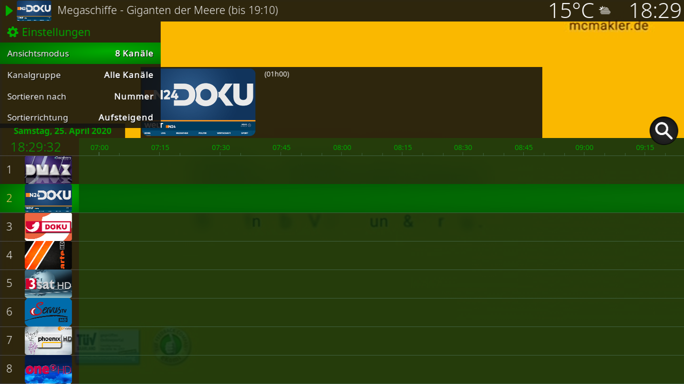

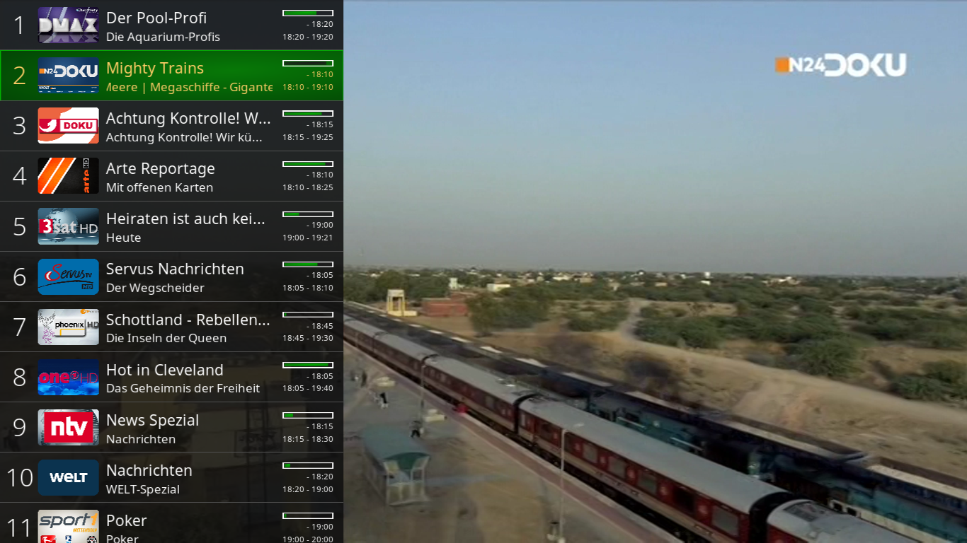

  • So dann versuche ich noch zu erklären was es mit dem linken Fenster auf sich hat.
    Wenn ich auf einer Tastatur C (Contextual menu) drücke erscheint links der Overlay wie im Screenshot1.
    Wie man sieht mit den Kanalgruppen und was man nicht sieht sind die TV-Kanäle aber dafür den Ladekreis.
    In den Einstellungen / Unfussy konfigurieren -> Live TV Einstellungen -> Einstellungen Kanal Guide ist der Menüpunkt ->Kanalgruppe -Alle Kanäle-verbergen-<-an.
    Schalte ich diesen Menüpunkt aus ist die Liste mit den Kanälen wieder da, natürlich ohne die Kanalgruppen. Screenshot2
    Es ist egal ob ich die Unterpunkte ein oder ausschalte, nur wenn ich den ganzen Menüpunkt deaktiviere erscheinen die Kanäle wieder.
    Dabei ist es gleich ob ich den Tatstaturkürzel benutze oder den longpress meiner FB. Der longpress ist auch in der Default Keymap definiert.

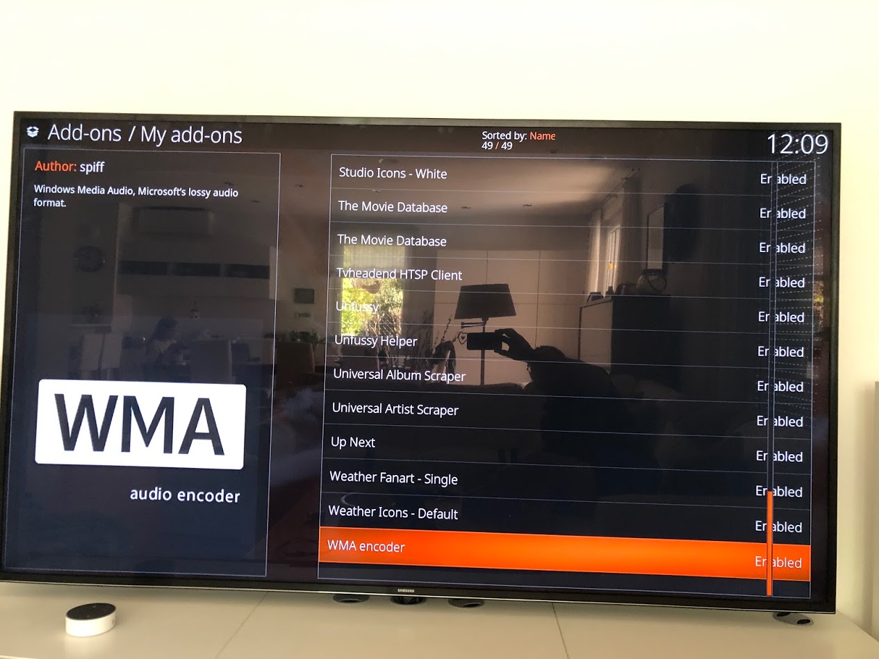

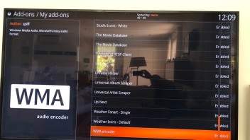

  • Im Addon-Menu (System -> Addons) kann man nicht nach Aktualiesierungen für Addons suchen oder Addons filtern.
    Man kommt mit "links" nur auf die "Ansichtsoptionen". Wäre schön, wenn das funktionieren würde.
    Außerdem kann man z.B. bei einem "blauen Theme" die Grad-Anzeigen beim Wetter-Widget schlecht sehen.
