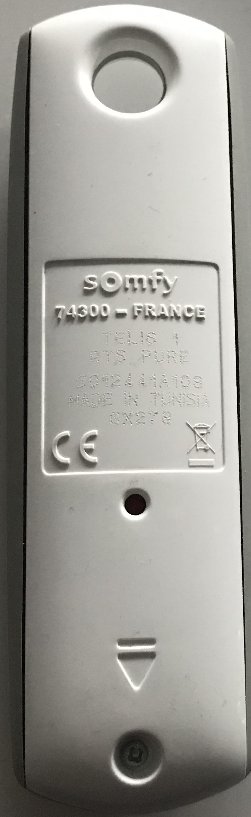

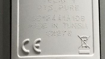

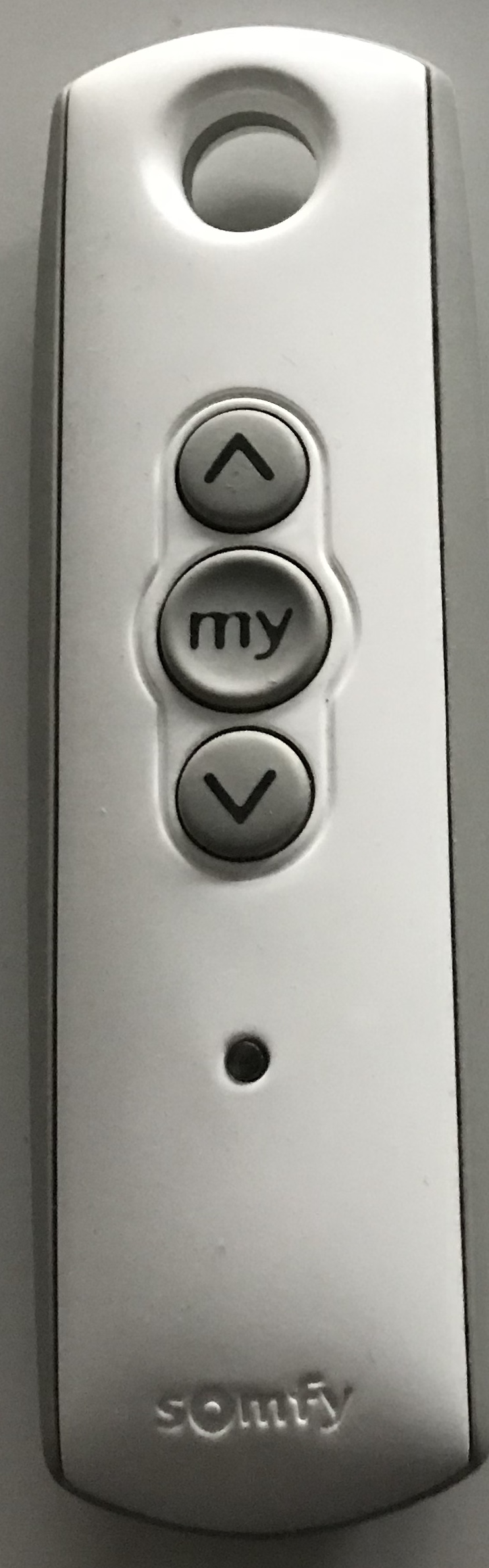

  • Ich schnall das nicht. Benötige ich dann doch beide Teile? Der Monteur des Daches meinte, mit dem Letzten Bridge Teil könnte ich das Licht per App steuern! Wahrscheinlich aber nicht in SmartHome einbinden für automatisches ein/aus schalten?
  • mit dem sonoff basic kannst du die teile per app, smarthome etc steuern.
    die bridge aber sendet/empfängt lediglich 433mhz signale und sagt deinem smarthome system "hallo, ich habe gerade einen keycode e6rr793dsds empfangen". dieser code kann bspw von einem handsender, einem sensor etc kommen.
    genauso kann man mit der bridge diese codes halt auch senden.
    die bridge selbst kann nichts schalten
    du brauchst keine sonoff bridge um lampen schalten zu können....das ist quatsch
  • Warum schreibt der mir, mit dem Ding kann ich das Licht steuern? Kann ich doch genauso die normale Fernbedienung nehmen?
  • Ja, habe eine für das Licht, und eine zweite für die Abschattung.
