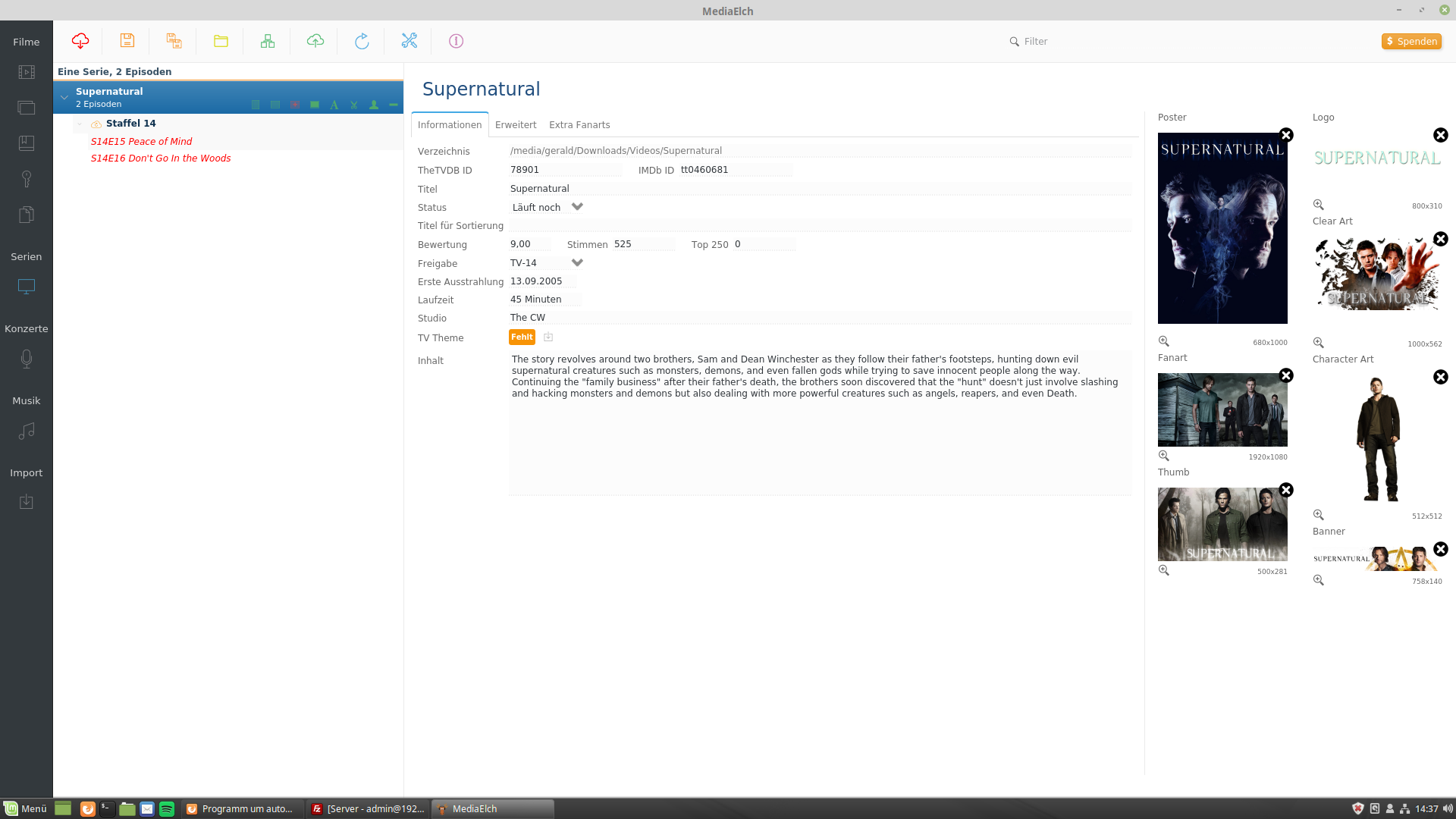

  • Ich versuche gerade mediaelch aber da muss ich mit kodi verbunden sein.
    Ich benutze selbst MediaElch unter Linux. Und das geht bei mir ohne Probleme.
    Du benutzt MediaElch, um die Fime/Serien richtig zu scrapen. MediaElch schreibt dann die ",nfo" Dateien zu jeder Datei, wenn du den Save Button drückst.
    Danach kannst du die Dateien auch einheitlich umbenennen lassen, allerdings geht Elch von einer vorgeschriebenen Verzeichnisstruktur aus. Dem musst du dich anpassen.
    In Kodi scrapst du dann gar nicht mehr. Die stellst Kodi da beim Einlesen der Mediendateien so ein, dass er nur noch die nfo Dateien lesen soll und nicht mehr selbst scrapen/erkennen soll.

  • Ich habe jetzt was versucht.
    Ordner Serien, unterordner I'm sorry und dort drin ist die Serie mit S02E01 usw.
    findet es nicht.
    Ich schaue mir YouTube Videos an und mache es genau wie beschrieben.
    Ich mache nichts Falsch..

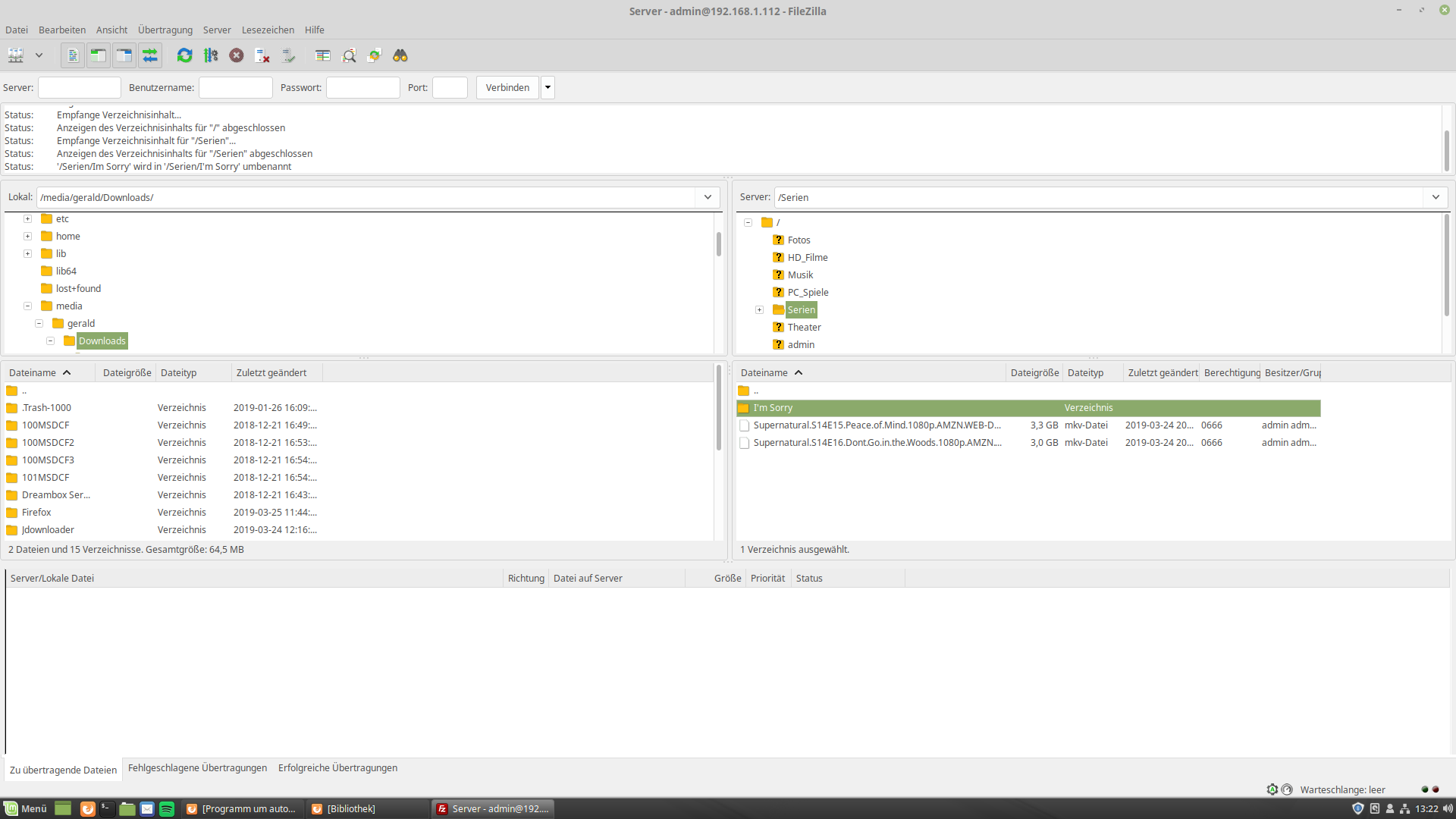

  • Ich habe den Ordner Im Sorry genannt und findet es auch nicht.
    Zumindest weiß ich jetzt das die Serien wo sie drin sind einen Ordner haben müssen mit den Namen der Serie.
    Ich habe es mit Supernatural versucht ohne Ordner mit den Serien Namen und er findet auch nichts also gehe ich davon aus das man einen Ordner haben muss mit den Namen der Serie.

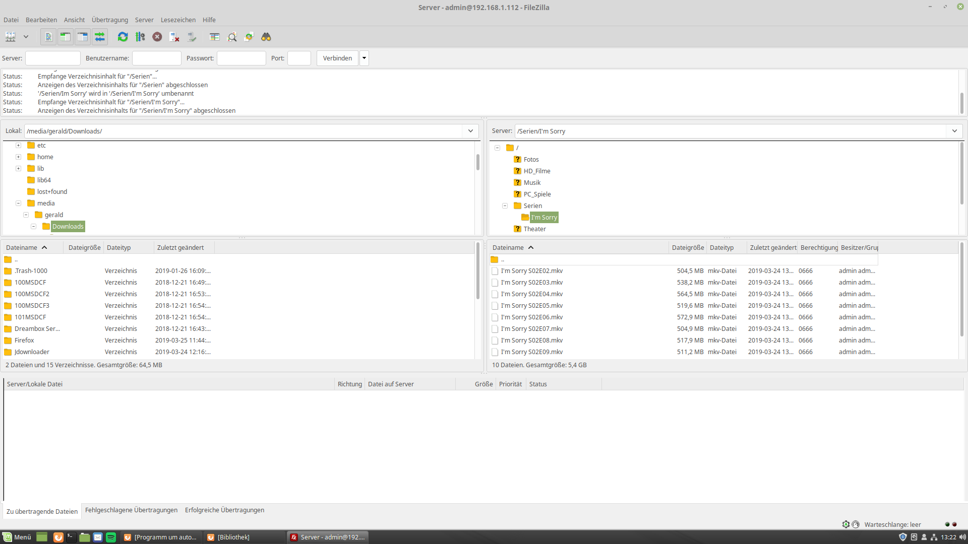

    Ich hab jetzt über eine neue Freigabe gemacht weil der normale Ordner überwacht wird von Emby und ansonsten von da die NFO Dateien kommen.

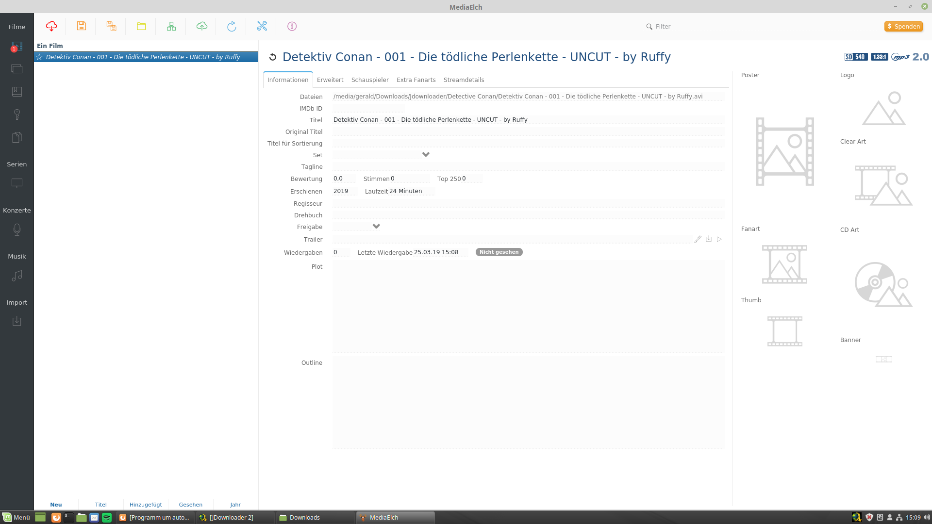

  • Die beiden Folgen sind noch rot, die dürften nicht gespeichert sein. Ich würde die einzeln nochmal anklicken und den Save Button drücken.
    Dann sollten in dem Verzeichnis auch die entsprechenden *.nfo Dateien zu den Mediendateien (mp4/mkv) auftauchen.
    In Kodi musst du umstellen, dass er nicht selbst scrapt. Du hast ja irgendwann die Medien in Kodi eingefügt und dabei festgelegt, ob er für dieses Verzeichnis selbst scrapen soll oder ob er nur nach nfo Dateien suchen und diese einlesen soll.
