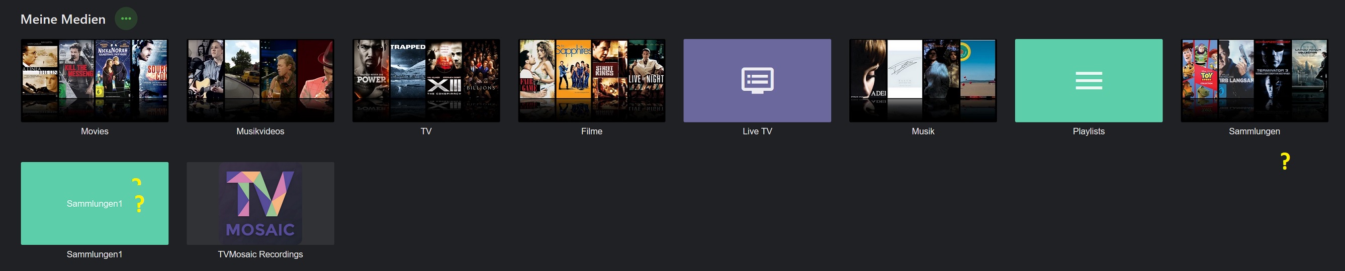

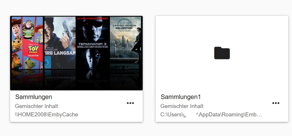

  • Hallo Leute, mal eine Frage an die Emby User:
    Mir ist schon länger aufgefallen, dass ich in der WEB Ansicht von Emby immer zwei Ordner mir dem Namen Sammlungen habe
    Sammlungen und Sammlungen 1
    Ich habe garantiert etwas in der Konfiguration falsch, finde aber den Fehler und die Stelle zur Korrektur nicht :thumbdown:
    Ich sehe zwar, dass einmal der Pfad in das Userverzeichnis ist, aber warum? Wo habe ich etwas flasch konfiguriert??? Eigentlich sollte nichts auf der System SSD sein!

  • Ich habe bei mir auch nur einmal den Ordner "Sammlungen" vorliegen, habe ebenfalls Auto Box Sets installiert und aktiv.
    Ich würde einfach mal beide Bibliotheken löschen, einen Scan ausführen lassen, Emby neustarten und Auto Box Sets direkt über das Plugin einmal über den Button "Refresh Box Sets" neu drüber jagen lassen.

  • Jungs super, das hat geholfen: Beide gelöscht, und neu eingelesen. Jetzt ist nur 1x Sammlungen vorhanden. Aber noch zwei Fragen:
    1. Kann man den Ordner mir den Daten verschieben? Also nicht ins User Verzeichnis belassen?
    2. Von manchen gibt es zwei Sammlungen?
    Z.B. Bourne und Bourne Filmreihe, ebenso bei Harry Potter und Herr der Ringe.
    Wie bekommt das hin, dass es nur einmal vorhanden ist??
  • Punkt 2. ist erledigt. Habe in der Sammlung ohne den Untertitel: Filmreihe, die Filme der Sammlung entfernt, und neuen Scan von AutoBoxSets machen lassen. Nun sind die Filmreihen nur noch einmal vorhanden!
    Frage zu 1. Bleibt aber noch!??
  • Nope, soweit ich weiß kann man dieses Verzeichnis nicht auslagern.
    Das geht nur wenn man die Konfiguration von Emby auslagert, da die Sammlungen dort enthalten sind.
