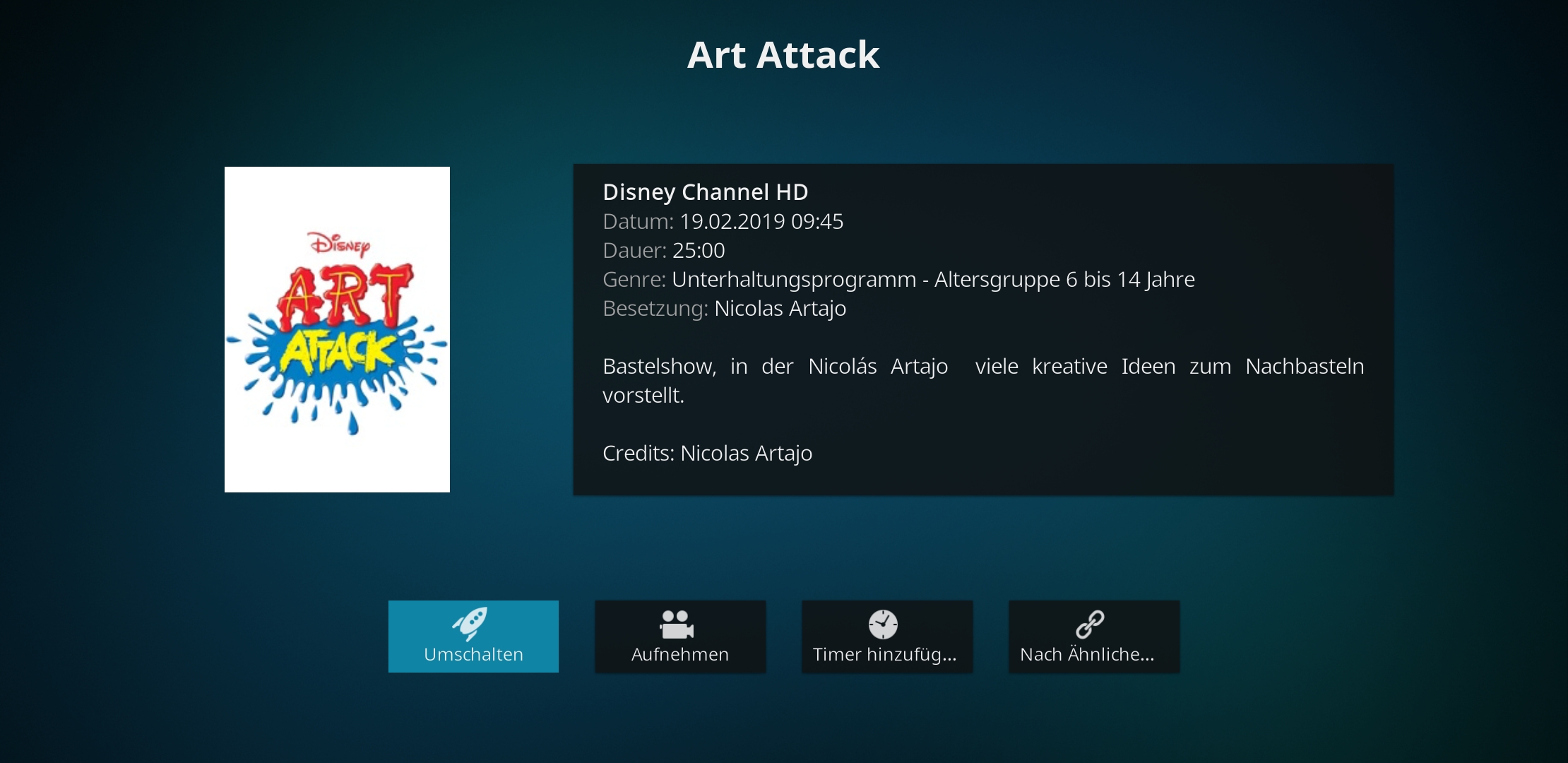

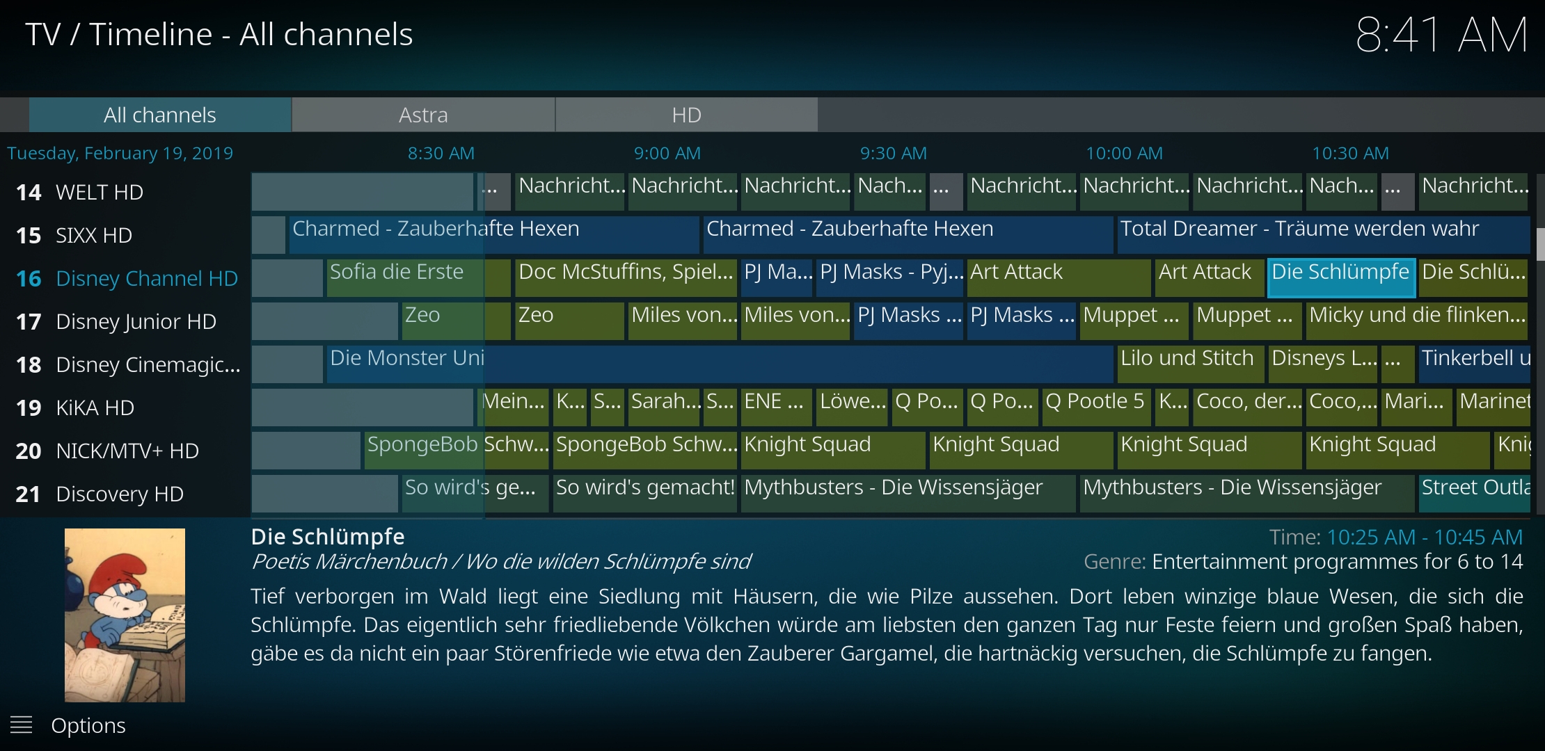

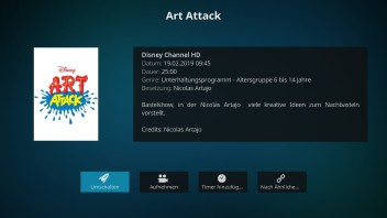

    Beispiel :
    Die etsi norm Entertainment programmes for 10 to 16" kennt kodi nicht.

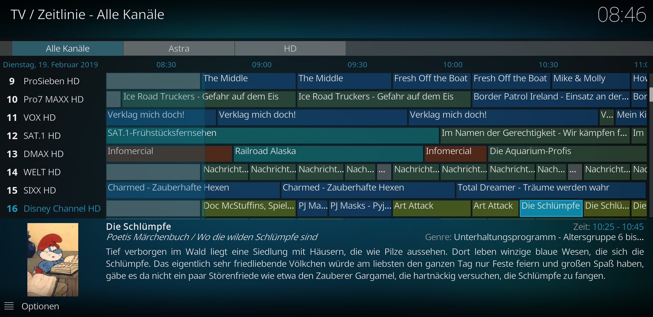

  • Gibt es einen Unterschied zwischen Kodi und tvHeadend? Ich habe mir zum damaligen Zeitpunkt die Genres auch angeschaut, und bei mir werden alle Genres farblich markiert (Kodi erkennt also alles).
    In meinem Skript hätte ich dann die ganzen unterstützten Kategorien in einer Liste stehen.
  • nein kodi erkennt kein fußball, kein tennis kein kinder 10_16 ect pp.
    aber in tvheadend wird es erkannt
    **edit
    schau mal hier epg.c das stammt aus dem tvheadend quellcode, nach diesem habe ich mein mapper aufgebaut (und funktioniert in tvh wunderprächtig)
    Einmal editiert, zuletzt von DeBaschdi (19. Februar 2019 um 07:53)

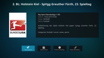

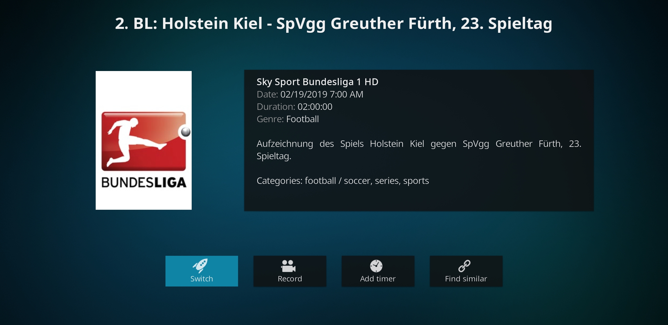

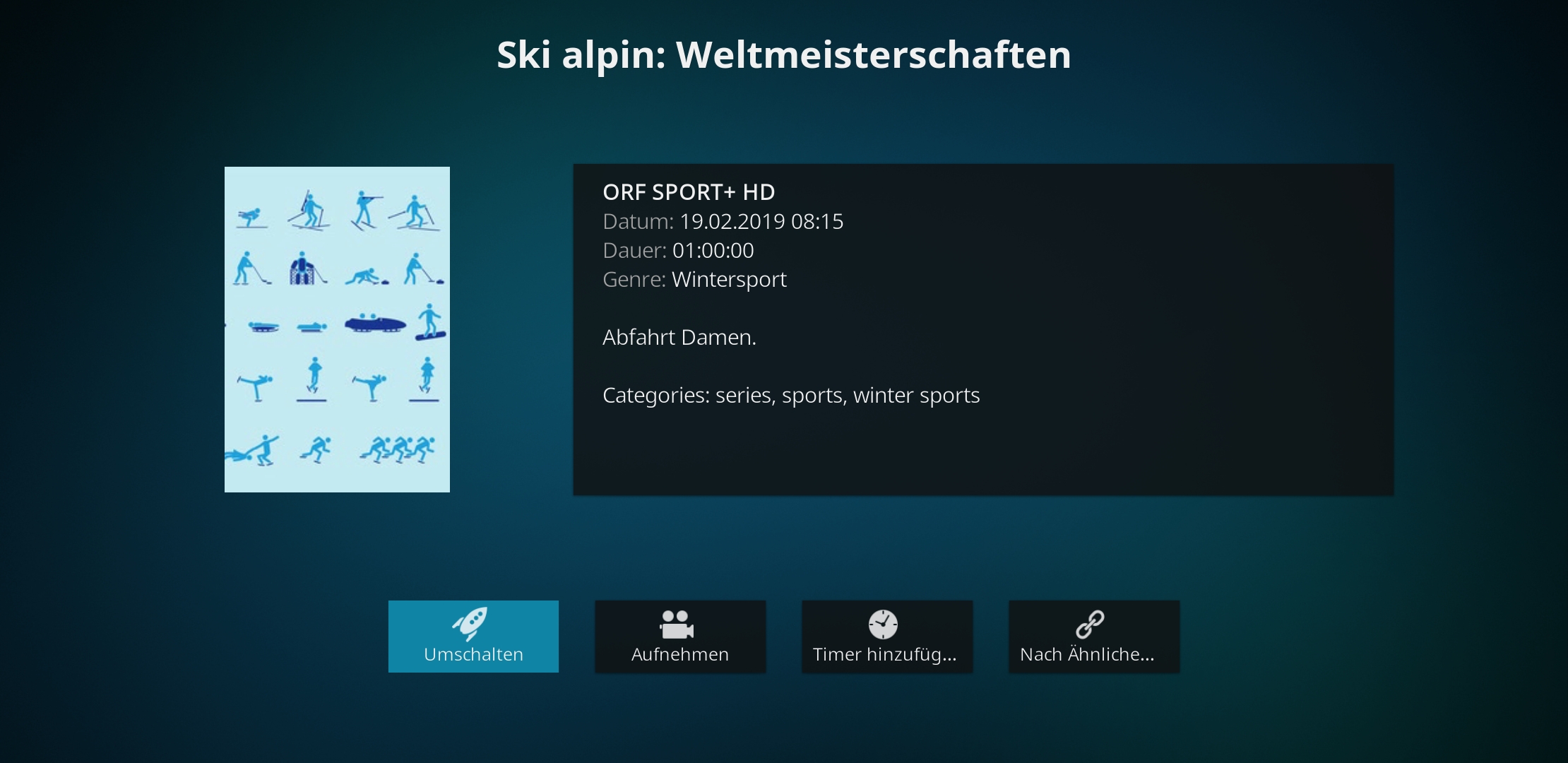

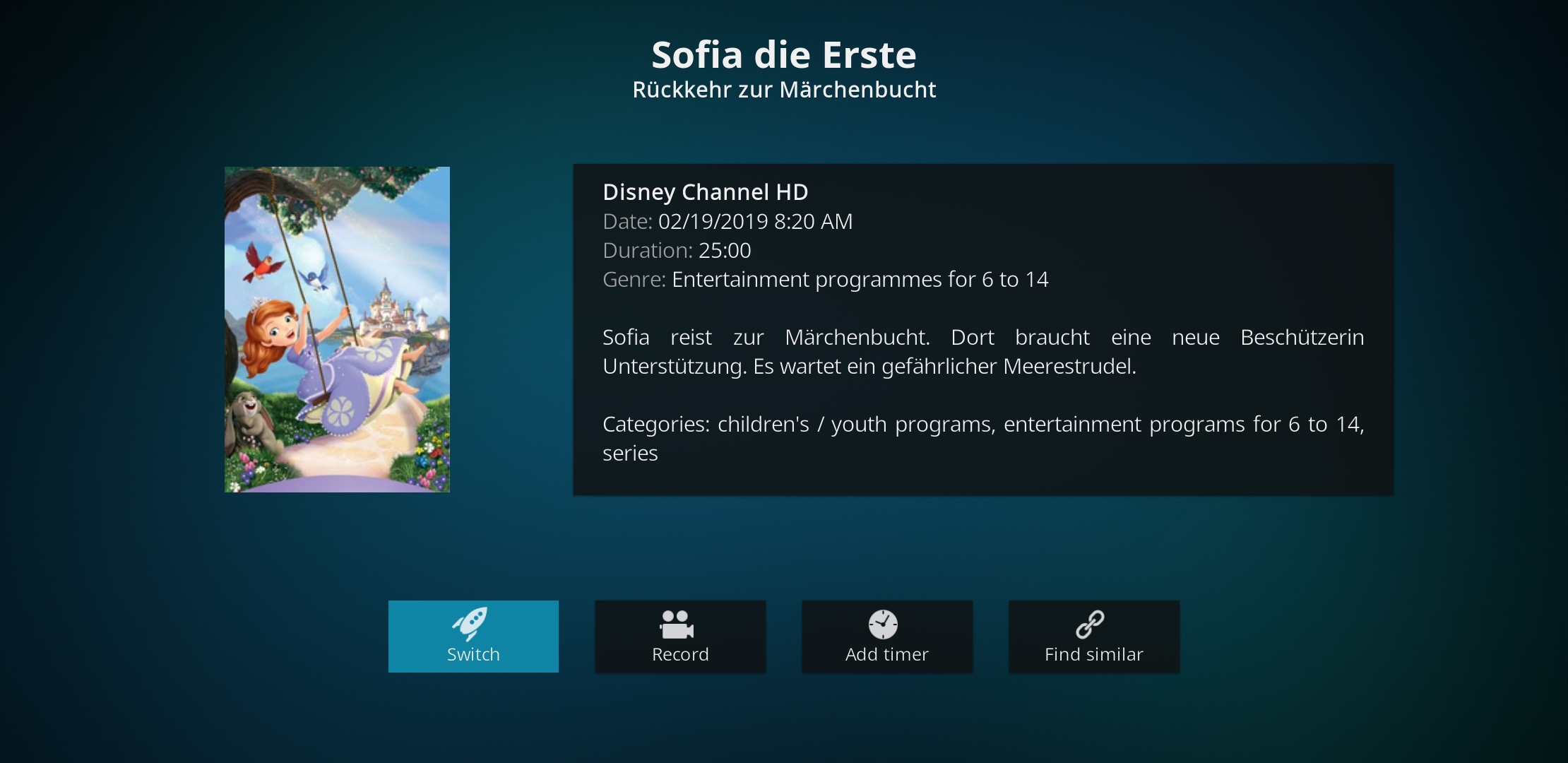

  • Auf SRF zwei läuft morgen wieder Fußball, heute Abend (wenn ich wieder zu Hause bin) prüfe ich mal, was in Kodi steht, und mache einen Screenshot. tvHeadend betreibe ich ja auch am Server.
    Edit: Ich habe den Verdacht, dass es am Grabber in tvHeadend liegen könnte, da ich den externen Grabber nutze und nicht mit dem internen WebGrab+ Grabber arbeite.
  • das Problem ist ja auch welchen der Einträge Kodi nimmt oder?
    im epg steht ja teilweise Fußball und Spielshow. Leider wird das als Spielshow erkannt, so wie viele andere Sendungen
    Este du bist ein genie !
    genau das war der fehler.
    $show hat das ganze "überschrieben"
    yay!!!!!!
    fehler gefunden

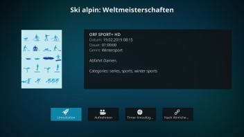

  • Mein Skript habe ich so aufgebaut, dass mehrere Kategorien einer Sendung zu einem Kategorie-String zusammengefasst werden. Daher funktioniert bei mir der Fußball-Eintrag in Kodi.
    Edit: Sehe gerade, es liegt tatsächlich an der Nutzung mehrerer Category-Strings für eine Sendung. Damit hat sich das Thema wohl erledigt :)
